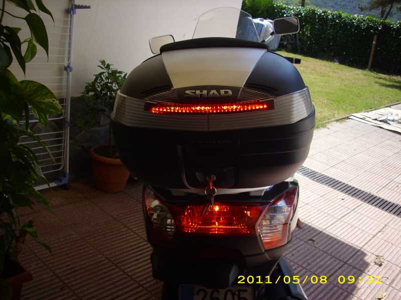

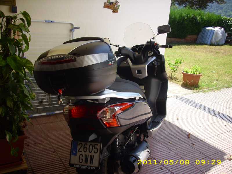

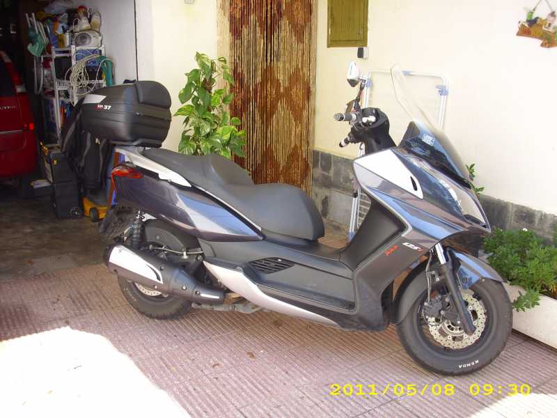

Jota Publicado 19 de Agosto del 2011 Compartir Publicado 19 de Agosto del 2011 Hola a todos, no se si este tema corresponde exactamente aquí, como aquí se habla de bricos, y lo que yo pongo aqui es el resultado final pues eso no se si corresponde aquí. Bueno el caso es que las vacaciones si no te vas de casa te puedes aburrir y liarla . Os pongo fotos de lo que se me ocurrio hacerle a mi churri estos dias. Bueno como soy nuevo en esto del foro no controlo mucho lo de las fotos y demas, me a llevado un rato hacer esto:oops: . Bueno pues lo que he hecho basicamente es pintar las tapas triangulares delanteras, la tapa del contrescudo, la parrilla trasera, las tapas inferiores que antes eran color titanio, el protector del escape y una franja en el cofre. El color elegido a sido plata cromo, y trabajo tiene lo suyo. Lo unico que no desmonte fueron las tapas triangulares del escudo, la verdad lo vi demasiado complicado. La otra chapuzilla que le he hecho, a sido ponerle una luz de freno al cofre. Despues de mucho buscar una soluccion para este cofre(shad sh37) ninguna me convencia, asi que opte por improvisar una. La elegida fue una tercera luz de freno de las que se empotran en los alerones de los coches, saque el plastico transparete o catadrioptico, no se exactamente su nombre:oops: , y en el hueco que queda de unos dos dedos de ancho entre el plastico y el cofre, empotre la luz haciendo con un dremel el hueco. lo atornille lo conecte y puli un poco los extremos de la luz para que entrase bien el catadrioptico, y ya esta, queda bastante bien, es barato y lo más importante se gana mucho en visibilidad. Tambien le cambie los puños por unos Ariete, y los espejos por los de una Suzuki marauder, me gusta mucho el resultado. Saludos a todos V´ssss. Enlace al comentario Compartir en otros sitios web More sharing options...

bautis Publicado 19 de Agosto del 2011 Compartir Publicado 19 de Agosto del 2011 :ole :ole :ole muy bueno :aplausos :aplausos :aplausos ¿compraste el kit para conectar las luces o le has hecho tu un apaño? Enlace al comentario Compartir en otros sitios web More sharing options...

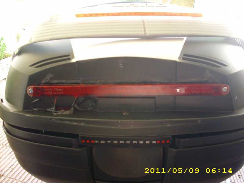

Jota Publicado 19 de Agosto del 2011 Autor Compartir Publicado 19 de Agosto del 2011 La verdad es que es un apaño ya que solo encontre el kit de shad, el cual no me convence. Compre una tercera luz de freno de las que se empotran en los alerones y la adapte al cofre, no es nada complicado, ya que tiene un buen hueco, y el catadrioptico se quita con tan solo tres tornillos, no tiene misterio, lo único un poco más complicado es la conexion, ya que hay que desmontar la barca del asiento para acceder al cableado. por lo demas ya digo que cualquiera con un poco de tiempo y paciencia (para no romper nada XDDDD) puede hacerlo, por aqui ya hay muchos bricos que te indican los caminos a seguir y te dan muy buenas ideas, es genial este foro. Enlace al comentario Compartir en otros sitios web More sharing options...

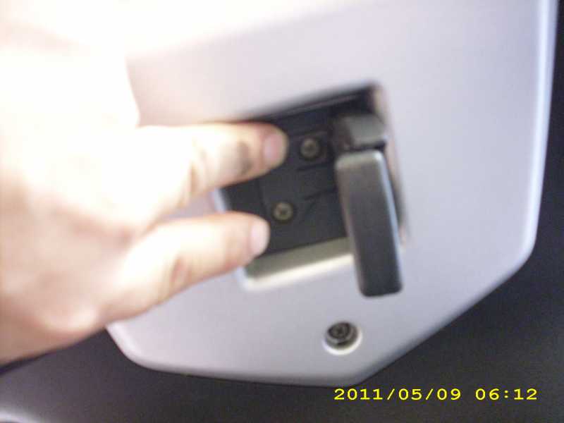

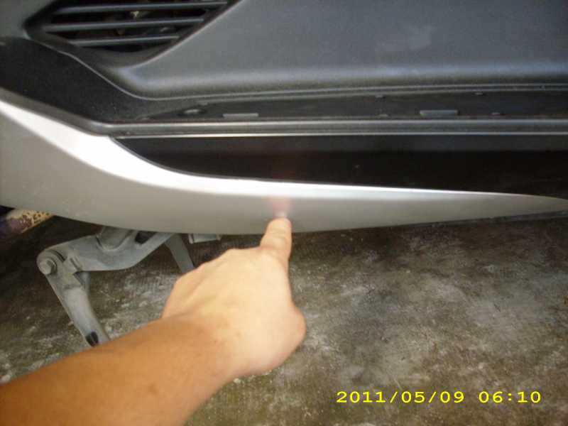

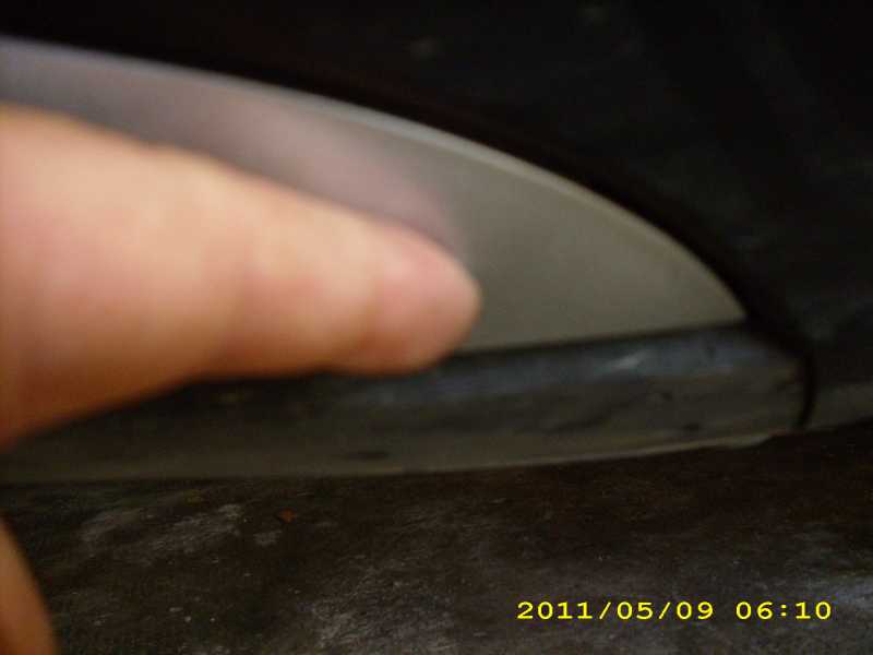

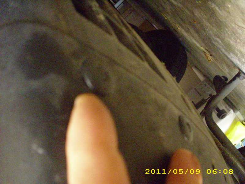

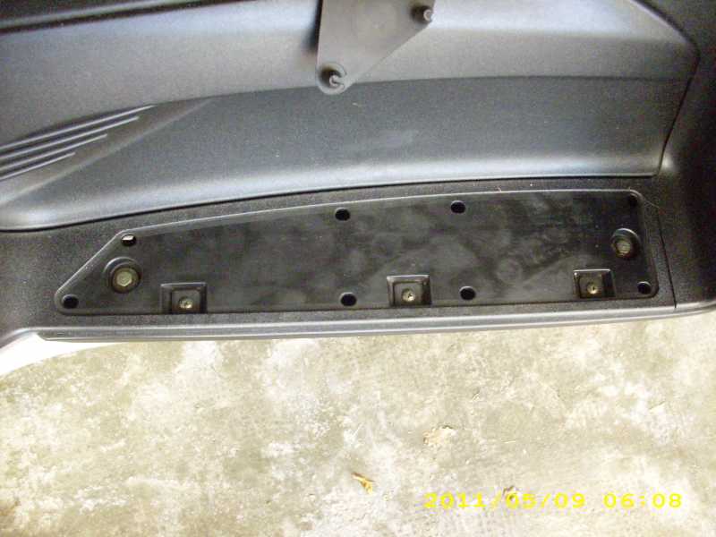

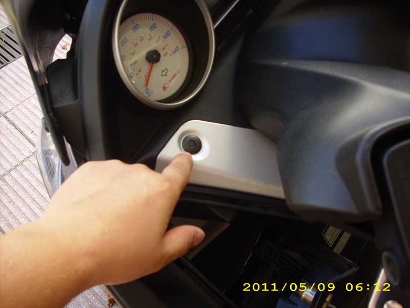

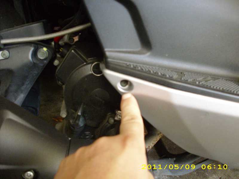

Jota Publicado 20 de Agosto del 2011 Autor Compartir Publicado 20 de Agosto del 2011 Bueno pues fotos de como desmontar. quitar los cinco tornillos Estos dos pasadores estan debajo la moto en la parte delantera del carenado, para quitarlos presionar en el centro hace click y con un destornillador hacer palanca hacia fuera. Tenemos un tornillo aqui dentro que solo podemos acceder a el cuando hemos quitado todos los otros y nos sale el carenado. y otro más aqui delante, este es muy complicado de quitar, porque cuesta meter un destornillador, si teneis uno pequeñito y con cuidado de no romper el carenado. Para montar es ir poniendo los tornillos sin olvidar ninguno, que a mi se me olvido uno de los de dentro y tuve que desmontar otra vez . Hay que tener atencion y no forzar demasiado las piezas para sacarlas, ya que ademas de los tornillos, lleva muchas pastañas de encaje, y si forzamos mucho se pueden roper, siempre observar probar observar probar no hay que ir a lo burro, y si no lo vemos claro retirada y consutar con alguien que nos pueda echar una mano. Enlace al comentario Compartir en otros sitios web More sharing options...

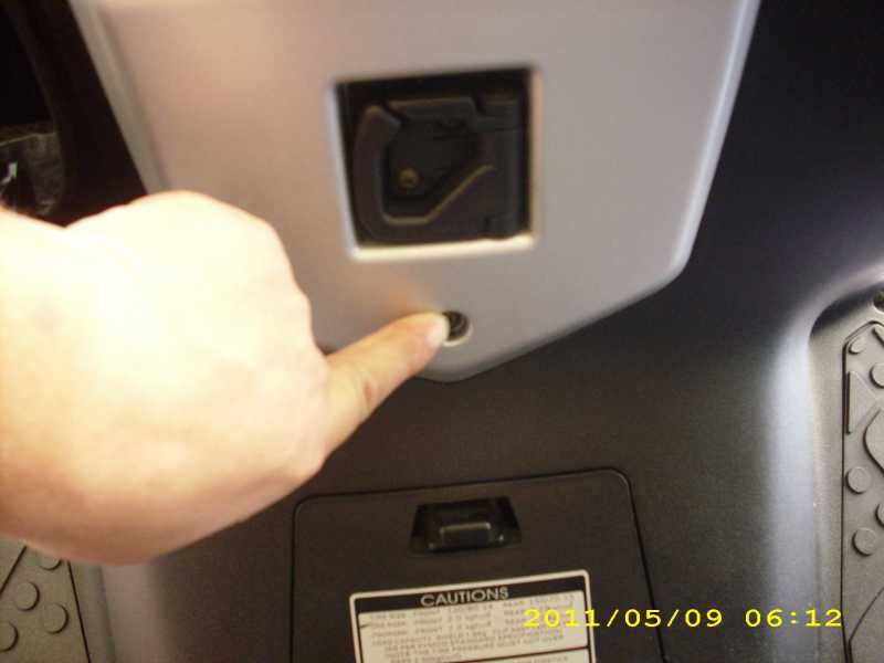

Jota Publicado 20 de Agosto del 2011 Autor Compartir Publicado 20 de Agosto del 2011 Tapa delantera es facil: Quitar los pasadores, uno a cada lado del manillar, presionar en el centro y palanca con destornillador suavemnte no arañemos nada. quitamos este tornillito ...... Y desmontamos el gancho. Y podemos proceder a sacar la tapa. Ojo para sacar esta tapa en la parte superior lleva dos pestañas encajadas, una a cada lado, hay que presionar un poquito hacia abajo y tirar hacia nosotros con cuidado, habiendo desencajado la parte inferior primero y con mucho cuidado todo, que es plastico y se rompe con cierta facilidad. Enlace al comentario Compartir en otros sitios web More sharing options...
Jota Publicado 20 de Agosto del 2011 Autor Compartir Publicado 20 de Agosto del 2011 una foto de la luz de freno en el cofre para que os hagais una idea. Luego el catadrioptico, va puesto encima, la verdad es que no tiene mucho misterio. Enlace al comentario Compartir en otros sitios web More sharing options...
