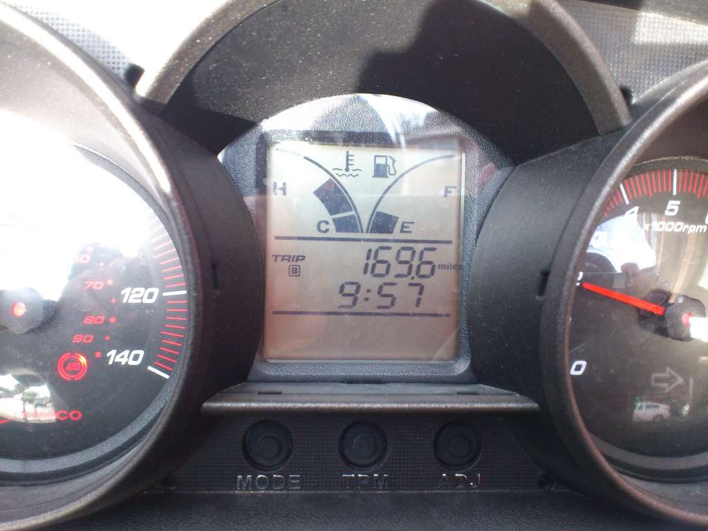

Gonzyfm Publicado 10 de Abril del 2013 Autor Compartir Publicado 10 de Abril del 2013 Os dejo una foto de esta mañana. Enlace al comentario Compartir en otros sitios web More sharing options...
jmorale Publicado 10 de Abril del 2013 Compartir Publicado 10 de Abril del 2013 No sabría decirte nada que te pueda solucionar tu "problema": lo que si te voy a decir que el consumo es extremadamente alto. 167 kms y ya en la ultima raya es una verdadera barbaridad. ¿compruebas que el depósito está totalmente lleno?. Se que la GD tiene problemas para llenarlo, y cuando parece que está lleno todavía le queda para que efectivamente esté lleno. ¿La moto está bien y te anda bien?. Otra posibilidad, muy poco probable, es que por cualquier motivo haya cogido algo de aire el circuito de frenos y se quede parcialmente frenada alguna rueda, exigiendo mucho mas para andar lo mismo. No se me ocurre nada mas. Enlace al comentario Compartir en otros sitios web More sharing options...
cire86 Publicado 10 de Abril del 2013 Compartir Publicado 10 de Abril del 2013 Viendo la foto, creo que la solución a tu problema de "consumo" es poner el contador en km, ya que actualmente lo tienes en millas. :contentisim Enlace al comentario Compartir en otros sitios web More sharing options...
serix61 Publicado 10 de Abril del 2013 Compartir Publicado 10 de Abril del 2013 Viendo la foto, creo que la solución a tu problema de "consumo" es poner el contador en km, ya que actualmente lo tienes en millas. :contentisim +1 Enlace al comentario Compartir en otros sitios web More sharing options...
eltiopachi Publicado 10 de Abril del 2013 Compartir Publicado 10 de Abril del 2013 Viendo la foto, creo que la solución a tu problema de "consumo" es poner el contador en km, ya que actualmente lo tienes en millas. :contentisim me lo has quitao del teclado cire86 jejeje Enlace al comentario Compartir en otros sitios web More sharing options...
marrozos Publicado 10 de Abril del 2013 Compartir Publicado 10 de Abril del 2013 convertido a km son 273km.+30 o 40 que podras hacer más sin problema pues como que no está nada mal el consumo. Enlace al comentario Compartir en otros sitios web More sharing options...
jmorale Publicado 10 de Abril del 2013 Compartir Publicado 10 de Abril del 2013 Que vergüenza, como he picado.......Ni se me había pasado por el tarro comprobar si el marcador estaba en millas o kilómetros....en este caso, me ha tocado hacer el ridículo, y bien por cire86 y resto que SI os habéis percatado del asunto. Enlace al comentario Compartir en otros sitios web More sharing options...
Gonzyfm Publicado 10 de Abril del 2013 Autor Compartir Publicado 10 de Abril del 2013 jajajajjajajajaja me parto yo mismo me hago mi novatada Gracias, mañana mismo lo miro. seguramente al hacerle la revisión lo dejaron en millas por que yo no lo he tocado , ni se donde se pone, miraré el manual gracias :la ola :la ola :la ola :la ola :la ola :la ola :la ola Enlace al comentario Compartir en otros sitios web More sharing options...
