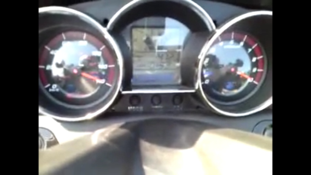

Iker.jordi Publicado 2 de Abril del 2013 Compartir Publicado 2 de Abril del 2013 A mi me montan el jueves un variador J Costa Evo 3 r + escape Leo Vince Gran turismo. Tengo un amigo que lo lleva en su moto y este es el resultado. Enlace al comentario Compartir en otros sitios web More sharing options...

Iker.jordi Publicado 2 de Abril del 2013 Compartir Publicado 2 de Abril del 2013 Vamos a ver, esta bien que leas? a gente que ponga que sus burras cojan 120, 130, mira yo soy mecanico y la mia con el variador malossi y el escape leovince gran turismo sigue cojiendo 115 , 118 maximo, eso si con mas alegria pero nada mas, no te creas todo lo que pone el personal por que el amor es ciego Las palabras se las lleva el viento, hay k remitirse a pruebas, y en la foto de arriba se ve muy claro... Enlace al comentario Compartir en otros sitios web More sharing options...
frjodupa Publicado 2 de Abril del 2013 Autor Compartir Publicado 2 de Abril del 2013 Creo que te he dejado un post, me alegro y espero que después nos digas tus verdaderas sensaciones por favor es bueno para todos saber como responde con tus mejoras, suerte y espero que puedas mandarnos una foto como la de tu amigo, aunque con esa velocidad sacar la foto puede resultar algo peligroso. Enlace al comentario Compartir en otros sitios web More sharing options...

frjodupa Publicado 2 de Abril del 2013 Autor Compartir Publicado 2 de Abril del 2013 A mi me montan el jueves un variador J Costa Evo 3 r + escape Leo Vince Gran turismo. Tengo un amigo que lo lleva en su moto y este es el resultado.[attachment=18781]ImageUploadedByTapatalk 21364938719.501806.jpg[/attachment] Creo que te he dejado un post, me alegro y espero que después nos digas tus verdaderas sensaciones por favor es bueno para todos saber como responde con tus mejoras, suerte y espero que puedas mandarnos una foto como la de tu amigo, aunque con esa velocidad sacar la foto puede resultar algo peligroso. Enlace al comentario Compartir en otros sitios web More sharing options...
