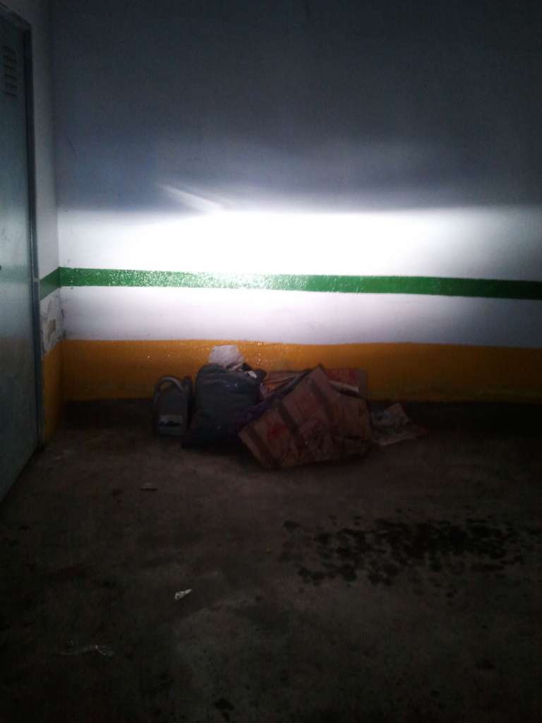

Hola compañeros, bicheando un poco por el foro he visto el tema, llevo desde Julio con la People y estoy encantado, para mi una de las pegas era la luz amarilla que le habian puesto de serie...chocaba demasiado con los leds.

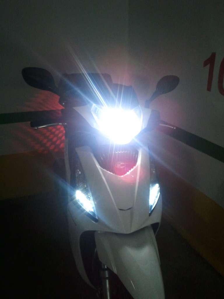

En octubre me propuse cambiar la luz de cruce, el resultado es espectacular, no tiene nada que ver con la original.

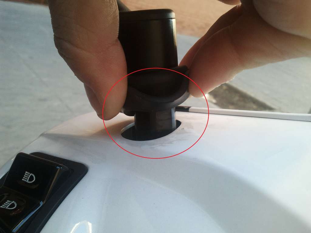

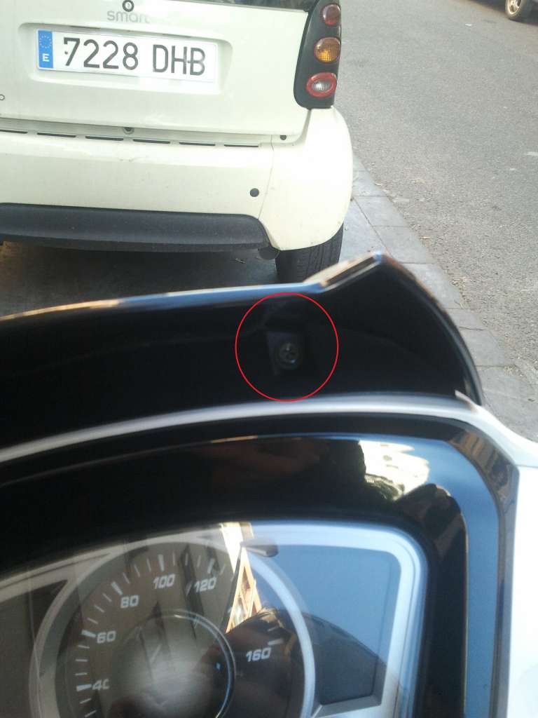

Yo empece desmontando la cúpula, desatornillar los dos tornillos vistos desde el frontal e ir tirando hacia abajo con cuidado.Viene con una pieza de plastico donde hace el agarre la cupula, sacadla.

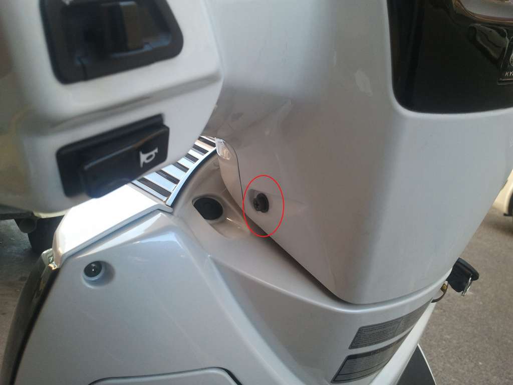

Cuando retirais la cupula aparecen creo recordar dos tornillos negros(vista la moto de frente) que debemos retirar...creo que son los que hacen cierre de la carcasa por delante.

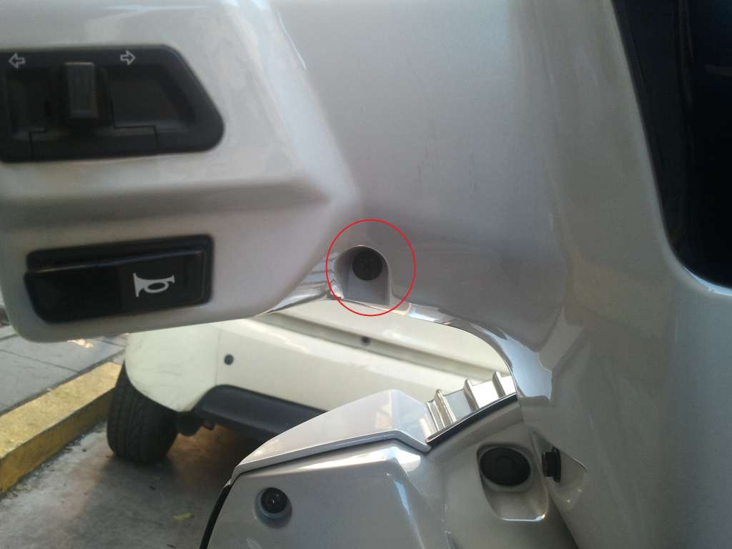

Despues retiramos los 4 tornillos del manillar que he señalado en las fotos, quitar los espejos (con la misma llave fija 17 que trae la moto va bien).

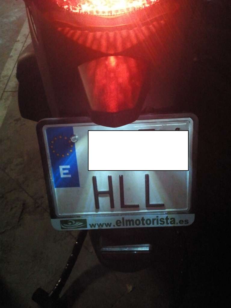

Ah, de paso le cambie la luz de la matricula por una tipo led, son 2 tornillos por dentro del guardabarros para soltar el conjunto, despues dos mas y ya tenemos acceso al portalamparas. Le damos medio giro a la goma y sale sin problemas.
