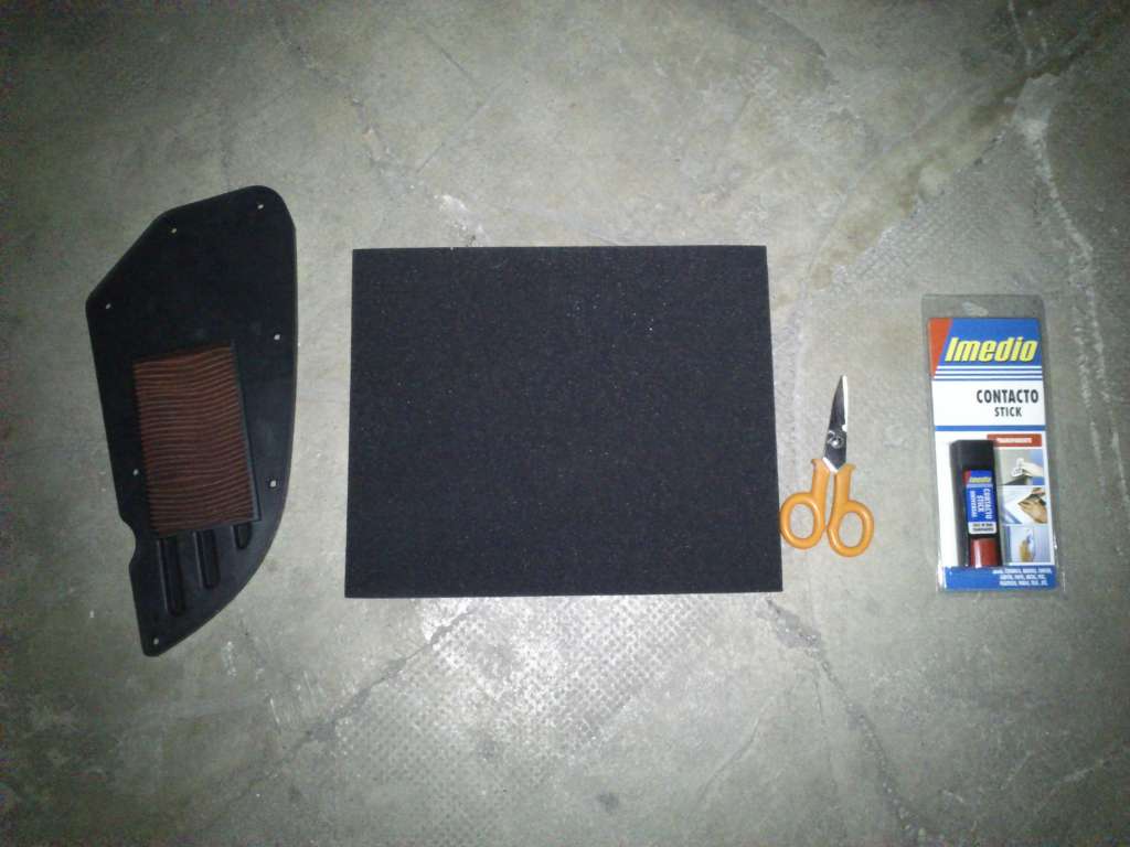

hola compañeros aqui os dejo unas fotos de como me fabricado un filtro de potencia casero.
Bueno los materiales son: antiguo filtro de la 125, una plancha de espuma (la podeis encontrar en cualquier tienda de repuestos), una barra de pegamento de "imedio"(ojo no es de uso escolar)lo podeis conseguir en centros de bricolaje, unas tijeras o cutter.

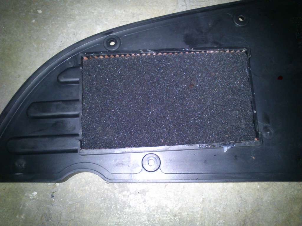

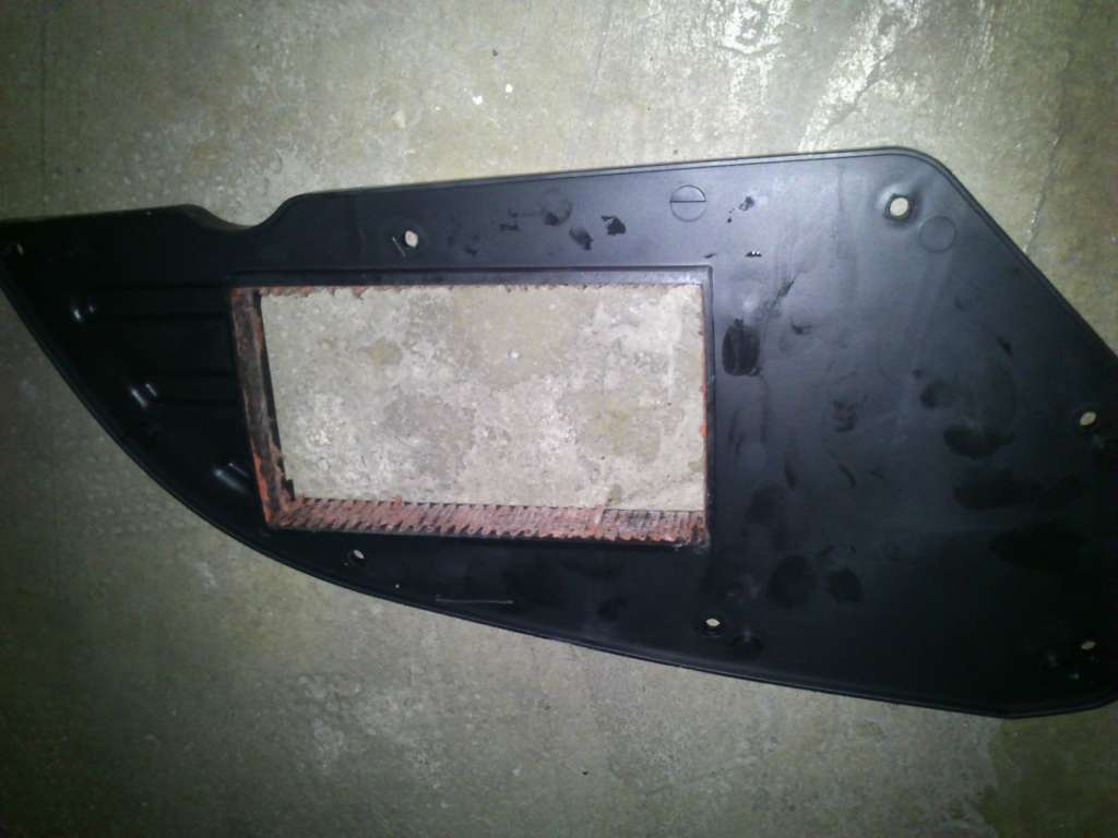

en primer lugar recortamos el filtro antiguo y usado.
segundo recortamos la pieza exactamente igual k el hueco y pegamos.

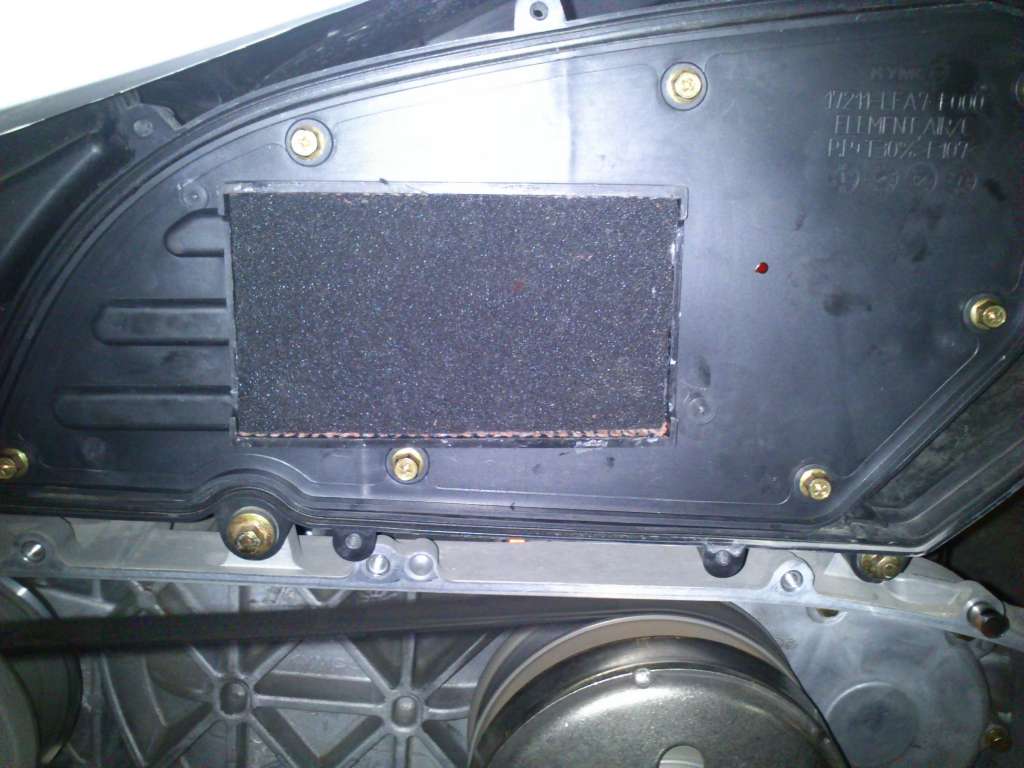

y por ultimo y habiendo dejado secar el tiempo suficiente montamos.
y este es el resultado de toda la faena, asi conseguimos un filtro con el k la moto respirar mejor y cojera mas fuerza (no corre mas jajaja) y tan solo por 12 eurillos de nada los cuales podemos seguir sacandole partido ya que nos a sobrado lo suficiente para volver a hacerlo o tb podemos lavar el filtro, eso ya al gusto. tambien esta lo opcion de ponerle doble plancha ya ahi hueco para ponerla doble, eso cada uno vera. bueno espero k os guste, gracias.

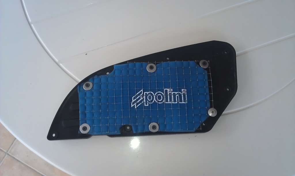

Lo mismo digo compañero, y con respecto al consumo de mas, es practicamente irrisorio y a la moto le hace bastante bien el respirar mejor, para mi lo ideal es doble de espuma de alta densidad y recomiendo humedecer un poco con los dedos la espuma con un poco del aceite de nuestro motor, (sin pasarse, solo humedecerlo) eso hara que la moto siga respirando bien con el filtro, ademas de ayudar a retener mas suciedad y particulas, el "enrejado que le ha puesto el compañero marote, es de lujo, yo he hecho algo parecido en algunas ocasiones, buenas ñapas, si señor y ademas nos ahorramos una pasta :ole
