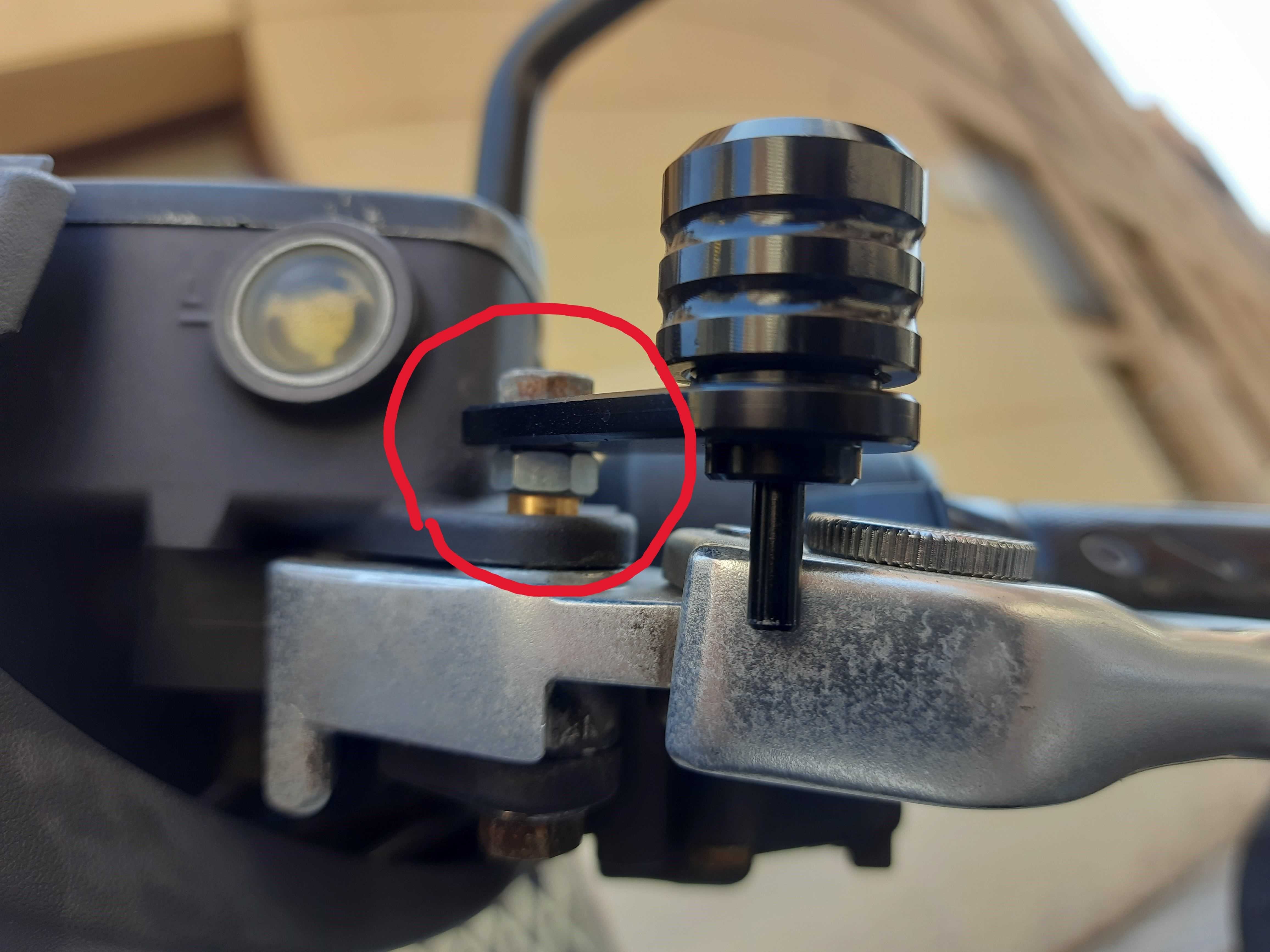

Holgabar Publicado 11 de Agosto del 2024 Compartir Publicado 11 de Agosto del 2024 Hola a todos, he tenido scooters con freno de estacionamiento y me parece muy práctico y necesario. La Kymco SD 300i no lleva, buscando he encontrado una solución en aliexpress. Os dejo el enlace y las fotos, por si a alguien le interesa. La única pega es que hay que poner una tuerca o unas arandelas para que el freno no choque con la rosca de graduación de la maneta , lo marco en la foto . En alliexpress hay un video del funcionaiento, es muy sencillo. Saludos a todos. Enlace alliexpress: https://es.aliexpress.com/item/1005005934112823.html?gatewayAdapt=glo2esp Enlace al comentario Compartir en otros sitios web More sharing options...
