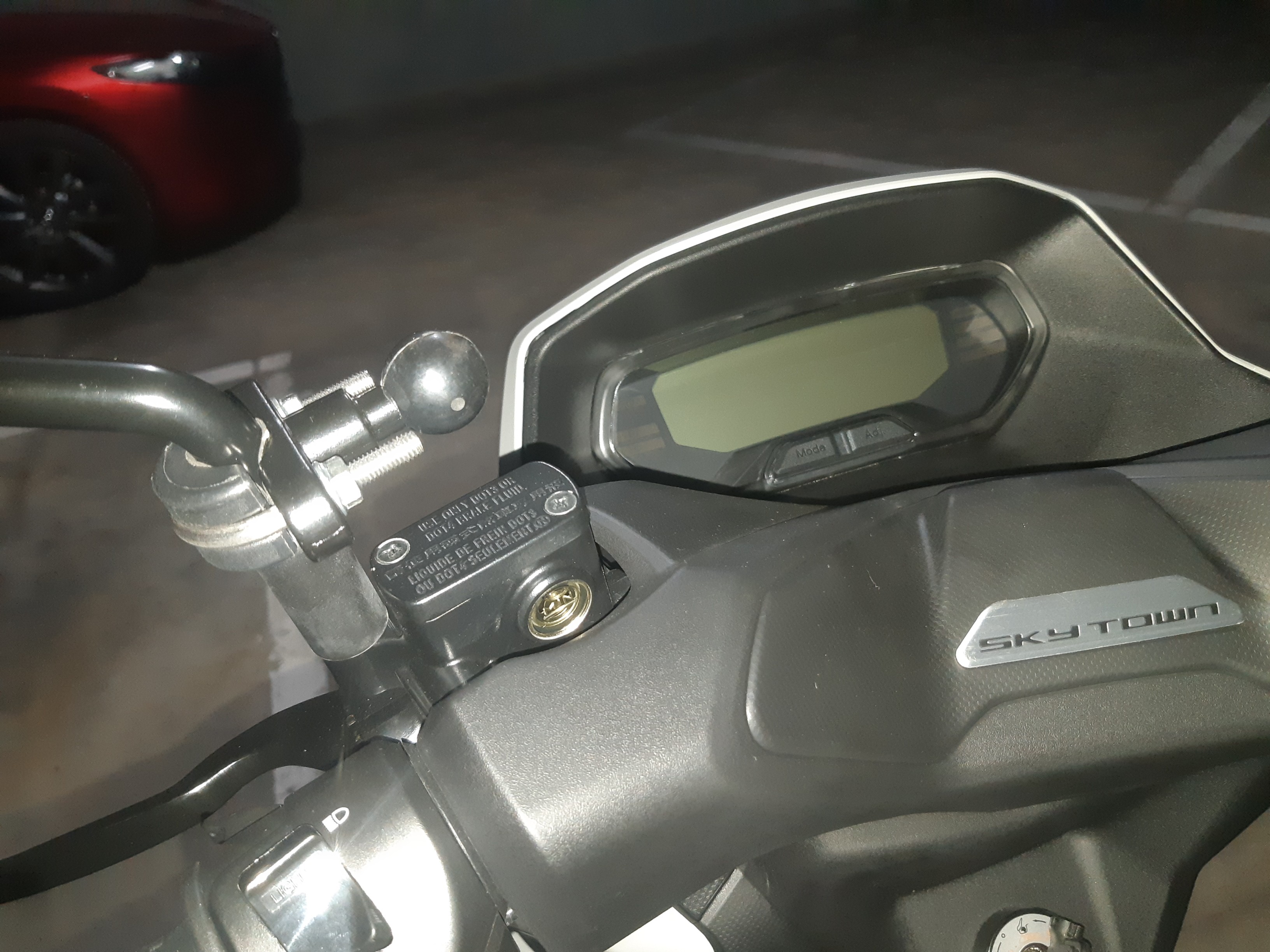

JosUP Publicado 31 de Octubre del 2024 Compartir Publicado 31 de Octubre del 2024 No sé si ya tendrás instalado el soporte o no. Por si te sirve de ayuda, hoy mismo he montado uno en mi peque. El soporte,como no, del Aliexpress de esos de bola articulados que se pueden desmontar, y la base fijada con una abrazadera metalica que lleva como accesorio el soporte, a la varilla del retrovisor izquierdo. Te adjunto enlace soporte: https://es.aliexpress.com/item/4000336787568.html?spm=a2g0n.productlist.0.0.d1ea74e4XYT8Rh&browser_id=8d8badd9c68a4be88ef52029ac1cfc87&aff_trace_key=87508715826c4fd1a9c7ebcd860ef86d-1730417950162-03790&aff_platform=msite&m_page_id=sdhjdwcicavmpfoq192e4f498f31fef1e2ed216136&gclid=&pdp_npi=4%40dis!EUR!20.23!18.99!!!21.43!20.12!%40211b812f17304180881687440e2f89!10000001385078129!sea!ES!2064566544!X&algo_pvid=e4940c4c-a8b2-4665-bf50-fcca98460b5b Enlace al comentario Compartir en otros sitios web More sharing options...

JosUP Publicado 6 de Noviembre del 2024 Compartir Publicado 6 de Noviembre del 2024 Pues vaya fastidio!! El soporte de abrazadera, al menos el mío, tiene varias abrazaderas para poder fijarlo a diferentes diámetros. Para tubos muy delgados como el mío se monta una reducción. Tal vez con el tamaño mayor podrías abrazar el retrovisor en el punto más estrecho. A Rogers le gusta esto Enlace al comentario Compartir en otros sitios web More sharing options...

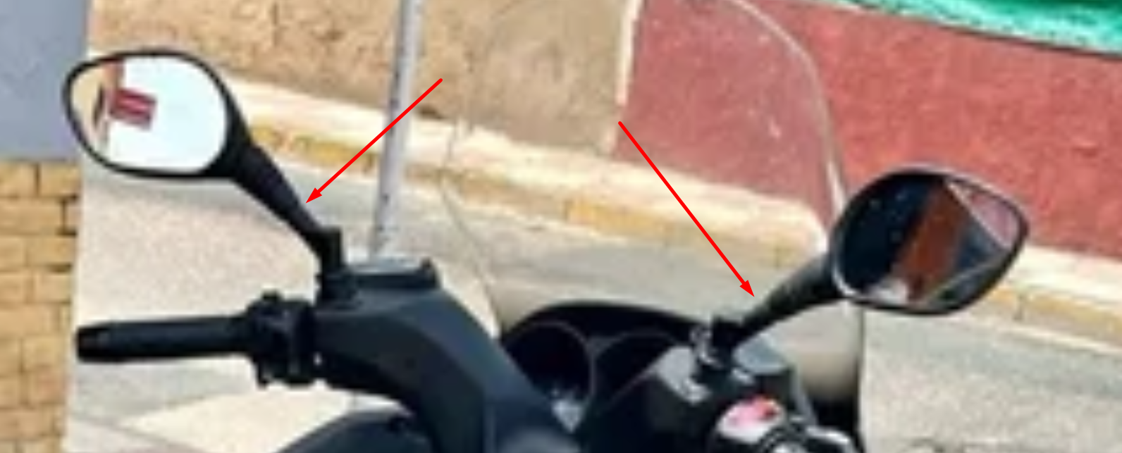

jokingen Publicado 12 de Noviembre del 2024 Autor Compartir Publicado 12 de Noviembre del 2024 (editado) Es un fastidio, para tíos torpes como yo es que no me atrevo a hacer nada. Cualquier cosa que decida hacer seguro que no me quedo con lo comprado en la mano y todo para nada mira como son los "manillares" o como se diga (ni sé como se dice) de los retrovisores de una Kymco superdinnk 300 Como ves ahí no se puede enganchar nada, hay que desmontar el espejo retrovisor y ponerle algo, con arandelas o con lo que sea y yo no tengo ni idea que comprar donde te venga el kit completo sin tener que ponerle extras de arandelas o lo que sea (que yo no tengo, que vivo en un piso de alquiler mini y no me cabe nada de cajas de herramientas donde me sobren cosas). Estoy perdido, bueno ya veré si hago algo o no. Editado 12 de Noviembre del 2024 por jokingen Enlace al comentario Compartir en otros sitios web More sharing options...
Rogers Publicado 12 de Noviembre del 2024 Compartir Publicado 12 de Noviembre del 2024 hace 3 horas, jokingen dijo: Es un fastidio, para tíos torpes como yo es que no me atrevo a hacer nada. Cualquier cosa que decida hacer seguro que no me quedo con lo comprado en la mano y todo para nada mira como son los "manillares" o como se diga (ni sé como se dice) de los retrovisores de una Kymco superdinnk 300 Como ves ahí no se puede enganchar nada, hay que desmontar el espejo retrovisor y ponerle algo, con arandelas o con lo que sea y yo no tengo ni idea que comprar donde te venga el kit completo sin tener que ponerle extras de arandelas o lo que sea (que yo no tengo, que vivo en un piso de alquiler mini y no me cabe nada de cajas de herramientas donde me sobren cosas). Estoy perdido, bueno ya veré si hago algo o no. No te agobies pq de verdad que es más sencillo de lo que piensas... el soporte lo puedes montar en la base de la tija del espejo. con una llave inglesa es solo aflojar la tuerca del espárrago y desenroscar el retrovisor. Fíjate en el vídeo: A abhang le gusta esto Enlace al comentario Compartir en otros sitios web More sharing options...
