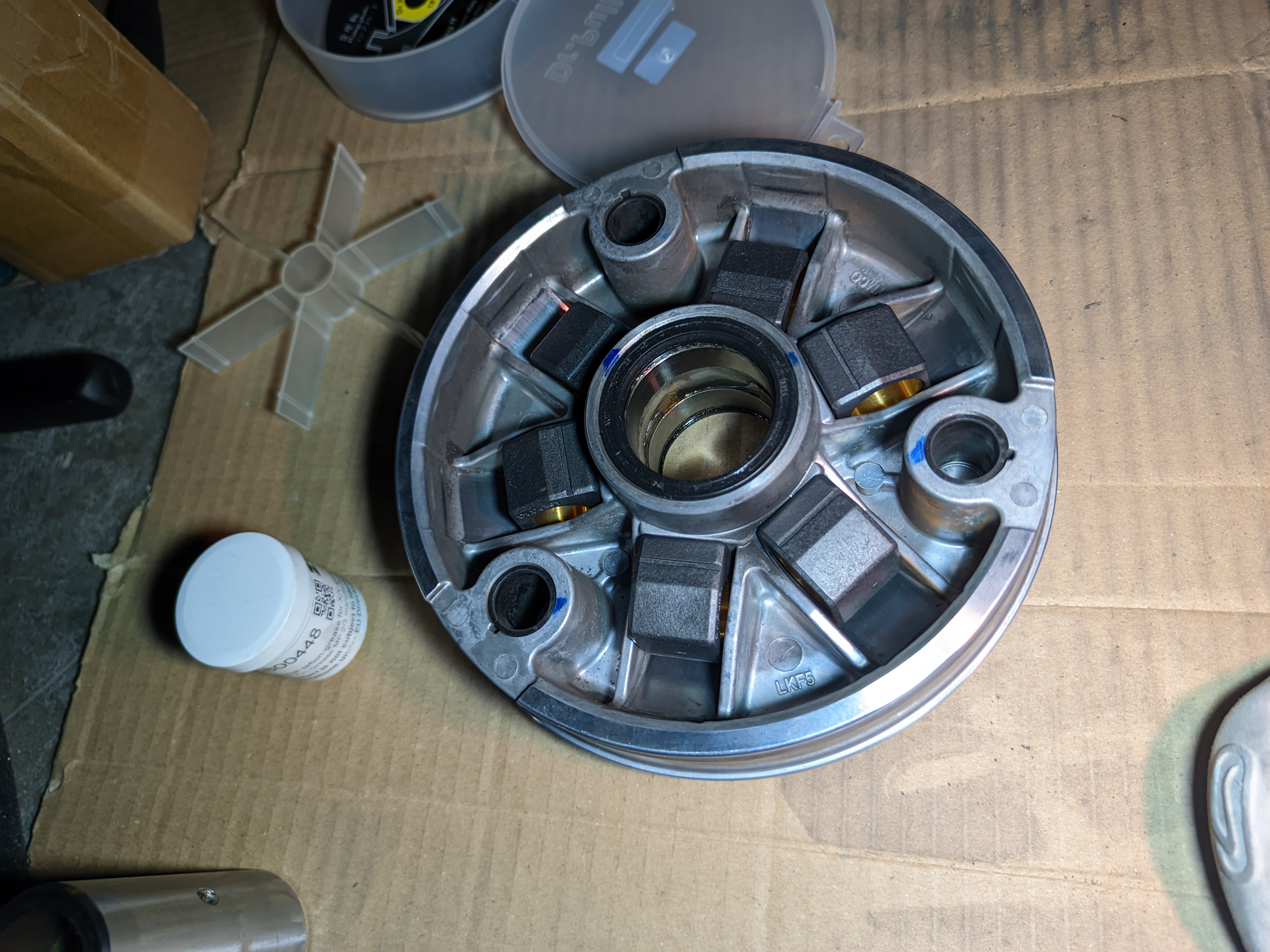

Hola buenas compañeros recientemente monte los rodillos dr pulley 25x20 de 16gr y la moto suena mas fea que con los rodillos de serie como mas a tractor para que se me entienda, eso en relenting y después sobre a velocidad de 10km/h y 20km/h aproximadamente también suena fea digamos después cuando ya va rodando a mas de 30km/h va perfecta y suena bien y anda un montón mas que con los rodillos de serie la pregunta es si es normal que suene mas fea con los dr pulley 25x20 16gr la moto es una Kymco xciting 400i 2013 saludos !

El sonido que oyes al ralentí, tiene que deberse a que los rodillos queden flojos cuando el variador esté en reposo. Esto no es correcto y es posible que se giren y te den mayores problemas.
Asegúrate de que los rodillos que has instalado son del tamaño que corresponde con tu variador.
