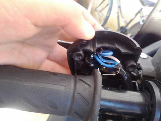

hdelash Publicado 22 de Julio del 2012 Compartir Publicado 22 de Julio del 2012 Bueno pues he hecho que las luces cortas y largas funcionen simultaneamente sin que se apaguen las cortas a dar las largas. El procedimiento es el siguiente. 1. Desmontamos la piña del conmutador de luces e intermitentes. 2. Observamos que al conmutador de largas y cortas llegan 3 cables. 3. Hacemos un puente del cable blanco al azul-blanco ( En las fotos del del medio al de la derecha). En mi caso he usado un soldador pero puede valer cualquier otro metodo. 4. Volvemos a montar la piña. Es muy facil solo hace falta un poco de maña. Os pongo unas fotos Enlace al comentario Compartir en otros sitios web More sharing options...

jjossette Publicado 23 de Julio del 2012 Compartir Publicado 23 de Julio del 2012 Bueno pues he hecho que las luces cortas y largas funcionen simultaneamente sin que se apaguen las cortas a dar las largas. El procedimiento es el siguiente. 1. Desmontamos la piña del conmutador de luces e intermitentes. 2. Observamos que al conmutador de largas y cortas llegan 3 cables. 3. Hacemos un puente del cable blanco al azul-blanco ( En las fotos del del medio al de la derecha). En mi caso he usado un soldador pero puede valer cualquier otro metodo. 4. Volvemos a montar la piña. Es muy facil solo hace falta un poco de maña. :la ola :la ola este si que si, es el brico que propuse solo tener la SD en mis manos, muy buen brico hdelash, solo una cuestión, ¿empalmas el conmutador verdad, las ráfagas siguen funcionando igualmente con el botón?.. las ráfagas parecen ser las que marco en la imagen.. en cuanto tenga un ratito, me pongo manos a la obra... nuevamente... :la ola ..por el brico.. Enlace al comentario Compartir en otros sitios web More sharing options...
hdelash Publicado 23 de Julio del 2012 Autor Compartir Publicado 23 de Julio del 2012 Bueno pues he hecho que las luces cortas y largas funcionen simultaneamente sin que se apaguen las cortas a dar las largas. El procedimiento es el siguiente. 1. Desmontamos la piña del conmutador de luces e intermitentes. 2. Observamos que al conmutador de largas y cortas llegan 3 cables. 3. Hacemos un puente del cable blanco al azul-blanco ( En las fotos del del medio al de la derecha). En mi caso he usado un soldador pero puede valer cualquier otro metodo. 4. Volvemos a montar la piña. Es muy facil solo hace falta un poco de maña. :la ola :la ola este si que si, es el brico que propuse solo tener la SD en mis manos, muy buen brico hdelash, solo una cuestión, ¿empalmas el conmutador verdad, las ráfagas siguen funcionando igualmente con el botón?.. las ráfagas parecen ser las que marco en la imagen.. en cuanto tenga un ratito, me pongo manos a la obra... nuevamente... :la ola ..por el brico.. Si, Las rafagas siguen funcionando como siempre porque llevan otros cables completamente diferentes y este apaño no interfiere en absoluto con el. Las luces siguen funcionando con la misma intensidad que si estubieran funcionando cada una por separado. El alternador tiene suficiente potencia como para 4 bombillas de 35W de hecho sin la moto encendida la bateria tambien puede con ello otra cosa es el tiempo que duraria pero como es algo que no vamos a usar nunca con la moto apagada. El brico lo he hecho porque tengo pensado instalar el xenon y este no conviene que se este apagando y encendiendo continuamente. Ya hare otro brico con la instalacion del xenon que una vez que lo pruebas no te puedes quitar de el. Lo tengo en mis otros dos coches y es ir con alogenas y no ver un pimiento y menos con bombillas de 35W en vez de 55. Un saludo Enlace al comentario Compartir en otros sitios web More sharing options...
jjossette Publicado 23 de Julio del 2012 Compartir Publicado 23 de Julio del 2012 Si, Las rafagas siguen funcionando como siempre porque llevan otros cables completamente diferentes y este apaño no interfiere en absoluto con el. Las luces siguen funcionando con la misma intensidad que si estubieran funcionando cada una por separado. El alternador tiene suficiente potencia como para 4 bombillas de 35W de hecho sin la moto encendida la bateria tambien puede con ello otra cosa es el tiempo que duraria pero como es algo que no vamos a usar nunca con la moto apagada. El brico lo he hecho porque tengo pensado instalar el xenon y este no conviene que se este apagando y encendiendo continuamente. Ya hare otro brico con la instalacion del xenon que una vez que lo pruebas no te puedes quitar de el. Lo tengo en mis otros dos coches y es ir con alogenas y no ver un pimiento y menos con bombillas de 35W en vez de 55. Un saludo xenon en la SD ? eso no me lo pierdo, avisa cuando lo cuelgues..... :motito saludos Enlace al comentario Compartir en otros sitios web More sharing options...

jjossette Publicado 1 de Agosto del 2012 Compartir Publicado 1 de Agosto del 2012 ese brico le tenia yo echo en mi sd 125 y la verdad yo que tengo que cruzar monte va de lujo en carrreteras 0 iluminadas y por cierto hay un brico de ello creo o por lo mnos explicado como hacerlo esta yo use una clema roba-corrientes para no andar soldando tan solo ponerla adecuadamente en los cables precisos apretarla oir un "clak" y listo puente echo este famosos roba-corrientes , donde lo colocaste ? , ¿ en lugar de soldar uniste esos cables ( blanco y azul-blanco ) con el roba-corrientes ? Enlace al comentario Compartir en otros sitios web More sharing options...
jjossette Publicado 2 de Agosto del 2012 Compartir Publicado 2 de Agosto del 2012 la clema la coloque dentro de la piña electrica izda (donde los interruptores de luces) y creo recordar que si blanco y azul-blanco tarde 2 minutos en hacer el brico...... abrir la piña asegurarte de los cables y poner la clema pero entonces lo que hiciste fue cortar el cableado y poner una "regleta" haciendo un puente ..... si eso es así es mejor la opción de soldar, ya que si lo quieres quitar desueldas y au... pensé que el roba-corrientes que decías es ese que se coloca en el cable y pinza haciendo contacto ... Enlace al comentario Compartir en otros sitios web More sharing options...
jjossette Publicado 2 de Agosto del 2012 Compartir Publicado 2 de Agosto del 2012 no te lies jossete la clema roba corrientes se utiliza para sacar corriente de un cable a otro ó unir dos cables mediante la clema ya que hace de puente y asi evitar tener que cortar,soldar ó empalmar cables yo en particular use estas [attachment=13530]images_2012-08-03.jpg[/attachment] que al apretarlas hacen un pequeño corte en el cable para que haga contacto y asi los dos cables que pasan por la clema comparten corriente es unir 2 cables mediante esta clema creo que me explkique si aun asi tienes dudas intentare hacerlo mejor para nada, te explicaste a la perfección .... lo que ocurre es que al poner "clema" en google me aparecieron las típicas fichas de empalme.... entendido y fichado para proximo brico..... gracias. saludos. :adios Enlace al comentario Compartir en otros sitios web More sharing options...
