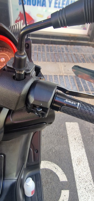

djchk Publicado 29 de Agosto del 2023 Compartir Publicado 29 de Agosto del 2023 Sabéis cuando os decidís a hacer algo por ti mismo y acabas pensando que mejor me hubiera gastado 20€ en un profesional? Pues creo que la he cagado. Al cambiar los puños de mi scooter, es una xmax, labdel acelerador ha crujido un pelin al meter el puño y ahora tiene juego...no esta fija...alguien sabe que puedo hber roto? No esta suelta, pero si fuerzo un pelin el acelerador hacia su principio y apreto...se mueve y gira...😭 Enlace al comentario Compartir en otros sitios web More sharing options...
Mito Publicado 29 de Agosto del 2023 Compartir Publicado 29 de Agosto del 2023 Eso lleva por dentro como un tubo y va pillado el cable del acelerador, es posible que esté a punto de salirse. Vas a tener que quitar el puño para ver qué ha pasado Enlace al comentario Compartir en otros sitios web More sharing options...
