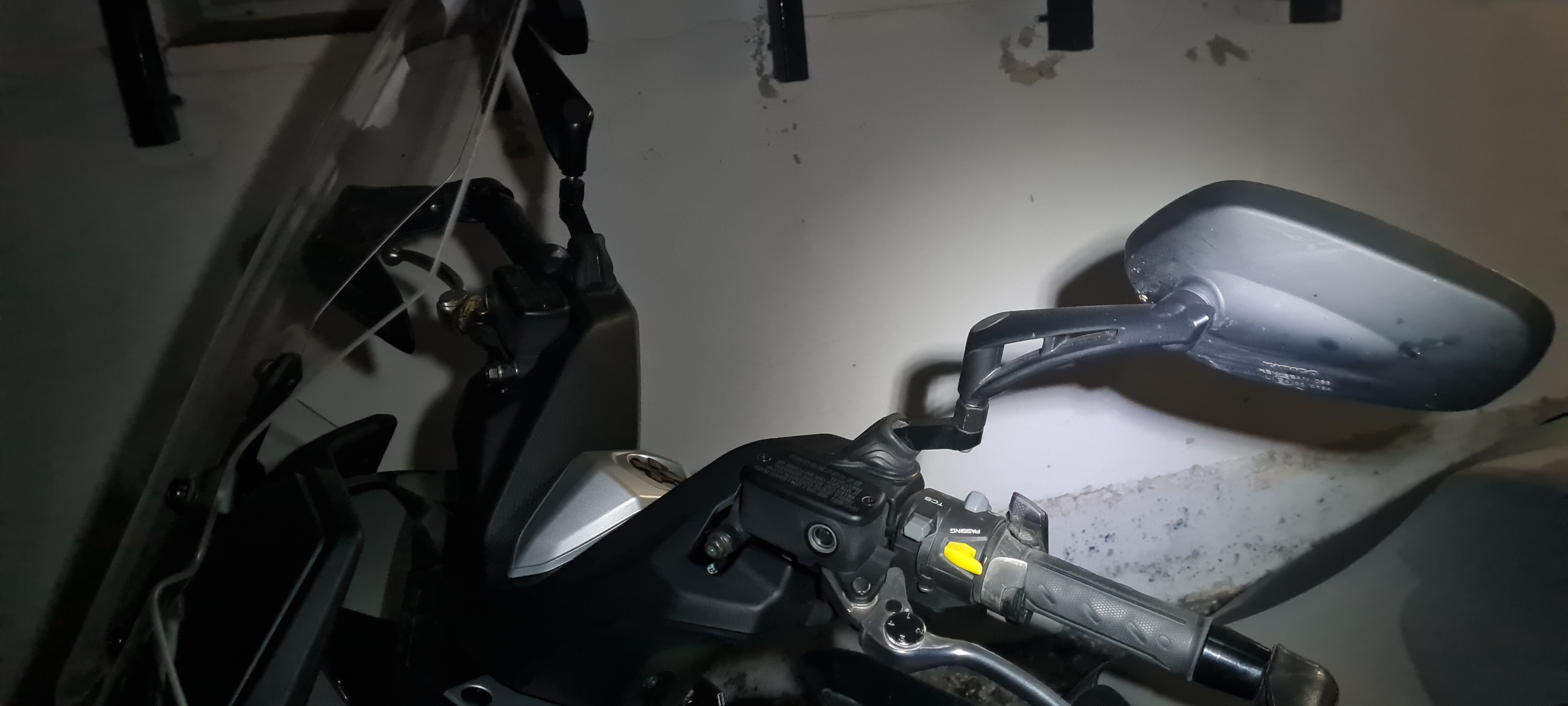

Charly Zgz Publicado 20 de Abril del 2023 Autor Compartir Publicado 20 de Abril del 2023 Bueno, ya le he puesto la extensión de los retrovisores y menuda diferencia. ya controlo el carril trasero. Mucha más seguridad. Seguiremos probando. Enlace al comentario Compartir en otros sitios web More sharing options...

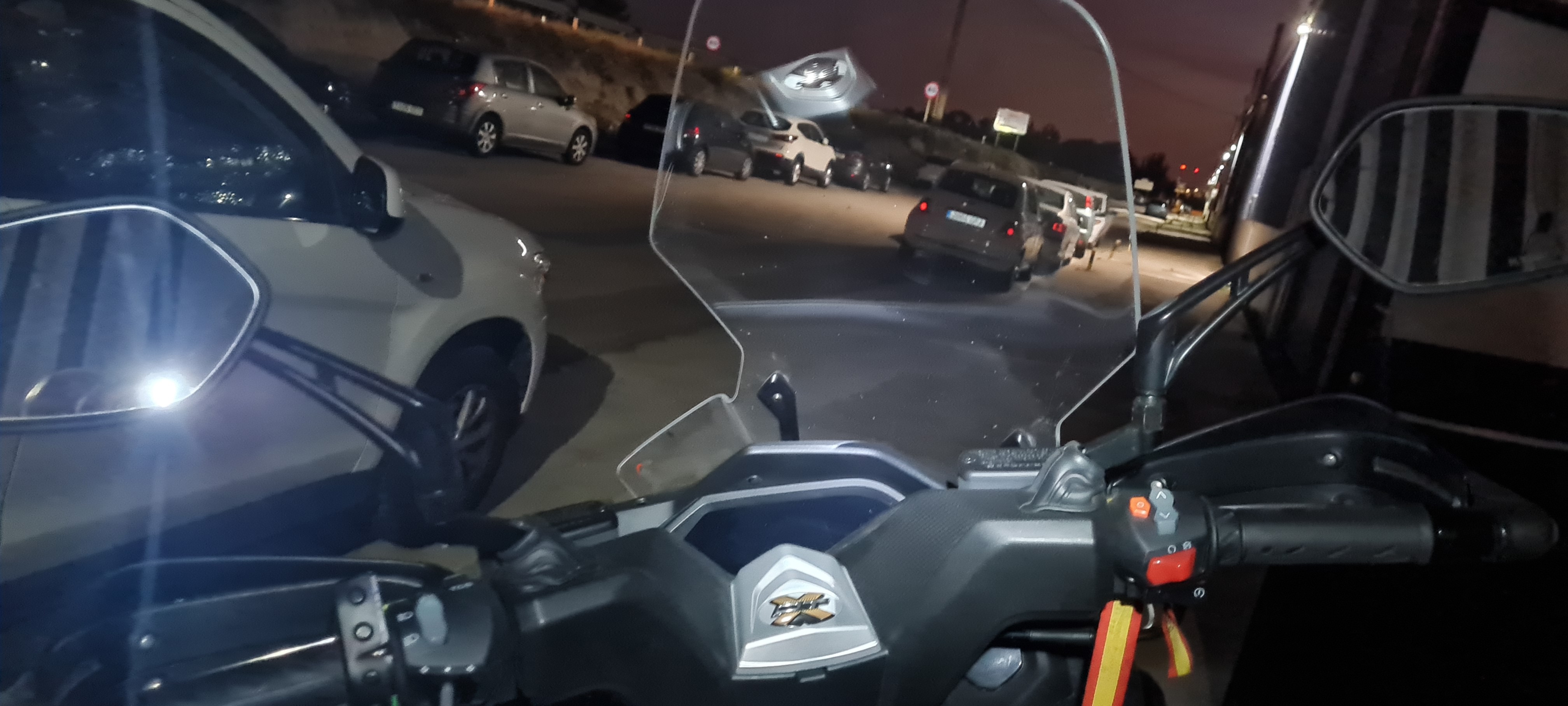

Charly Zgz Publicado 7 de Mayo del 2023 Autor Compartir Publicado 7 de Mayo del 2023 Bueno, la cúpula alta una maravilla. Ya no pega el aire en el pecho en la autopista. Mucho mejor. Ni me lleno de mosquitos, jejeje. Enlace al comentario Compartir en otros sitios web More sharing options...

jalymalaga Publicado 1 de Agosto del 2023 Compartir Publicado 1 de Agosto del 2023 En 18/7/2023 a las 18:25, Charly Zgz dijo: Hola, ahora en el garaje cuando abre el asiento tapa la luz por lo que le he puesto una tira de led por delante y ya se ve de maravilla. Otra cosita más. Buenas, la cupula has comprado la oficial? o alguna compatible? es que yo soy alto y tambien estoy pensando en cambiar la cupula Enlace al comentario Compartir en otros sitios web More sharing options...
Charly Zgz Publicado 1 de Agosto del 2023 Autor Compartir Publicado 1 de Agosto del 2023 Hola, he comprado la puig y realmente más barata y va genial, corta muchísimo el qire Enlace al comentario Compartir en otros sitios web More sharing options...

JuanikoTnf Publicado 3 de Octubre del 2023 Compartir Publicado 3 de Octubre del 2023 En 1/8/2023 a las 20:10, Charly Zgz dijo: Hola, he comprado la puig y realmente más barata y va genial, corta muchísimo el qire Buenas, se nota mucho en el consumo la pantalla alta? O al final es parecido pq el aire da contra el piloto? Un saludo Vsss En 21/4/2023 a las 22:19, Charly Zgz dijo: Si, en amazon, se llama vobor, por 13,59, de aluminio. Tendrías una foto de como quedan puestas las extensiones? Con los de fábrica no se ve nada!!! Muchas gracias 😉 Enlace al comentario Compartir en otros sitios web More sharing options...
Charly Zgz Publicado 4 de Octubre del 2023 Autor Compartir Publicado 4 de Octubre del 2023 P Hola, en consumo no se nota. Acabo de rellenar y 200 km 7 litros. Y las extensiones muy bien. Enlace al comentario Compartir en otros sitios web More sharing options...
JuanikoTnf Publicado 4 de Octubre del 2023 Compartir Publicado 4 de Octubre del 2023 Ok, pues no quedan mal.... y son en esa medida 8mm 10mm? Muchas gracias muy amable 😊 Enlace al comentario Compartir en otros sitios web More sharing options...
Charly Zgz Publicado 4 de Octubre del 2023 Autor Compartir Publicado 4 de Octubre del 2023 hace 2 horas, JuanikoTnf dijo: Ok, pues no quedan mal.... y son en esa medida 8mm 10mm? Muchas gracias muy amable 😊 Creo que de 10 pero no me acuerdo bien. Enlace al comentario Compartir en otros sitios web More sharing options...

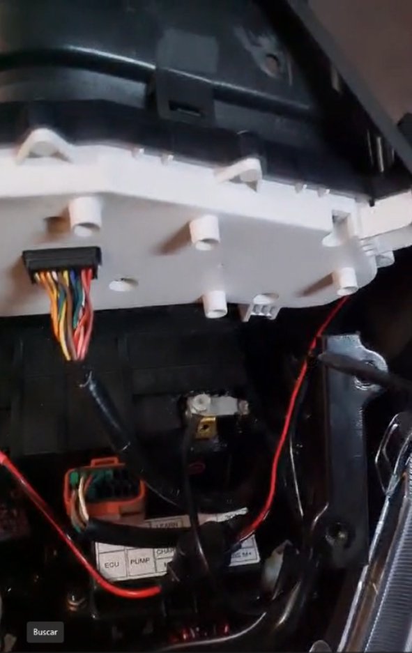

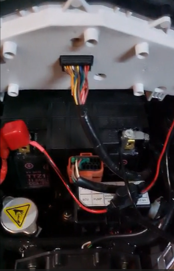

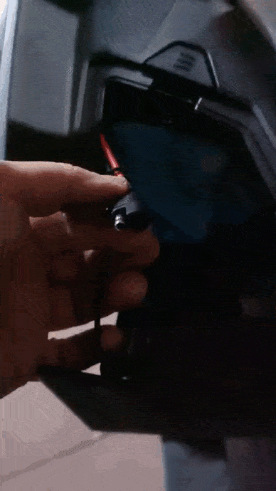

Charly Zgz Publicado 11 de Febrero del 2024 Autor Compartir Publicado 11 de Febrero del 2024 Bueno, ayer tuve tiempo e instalé un par de cables saliendo de la batería para cuando falle la batería (espero que de vieja) poder arrancarla sin tener que desmontar la pantalla y demás. pongo vídeos sencillos. cuando pueda pongo videos Enlace al comentario Compartir en otros sitios web More sharing options...
Charly Zgz Publicado 11 de Febrero del 2024 Autor Compartir Publicado 11 de Febrero del 2024 Con las limitaciones de 2,76 mb no he podido reducir el video yhe tenido que editarlo en fotos pero se entiende. Enlace al comentario Compartir en otros sitios web More sharing options...
Charly Zgz Publicado 18 de Febrero del 2024 Autor Compartir Publicado 18 de Febrero del 2024 Al final cambiaré el cable por otro para usar también como arrancador y no sólo como mantenedor/cargador de batería. Poniéndolo de la misma manera. Enlace al comentario Compartir en otros sitios web More sharing options...

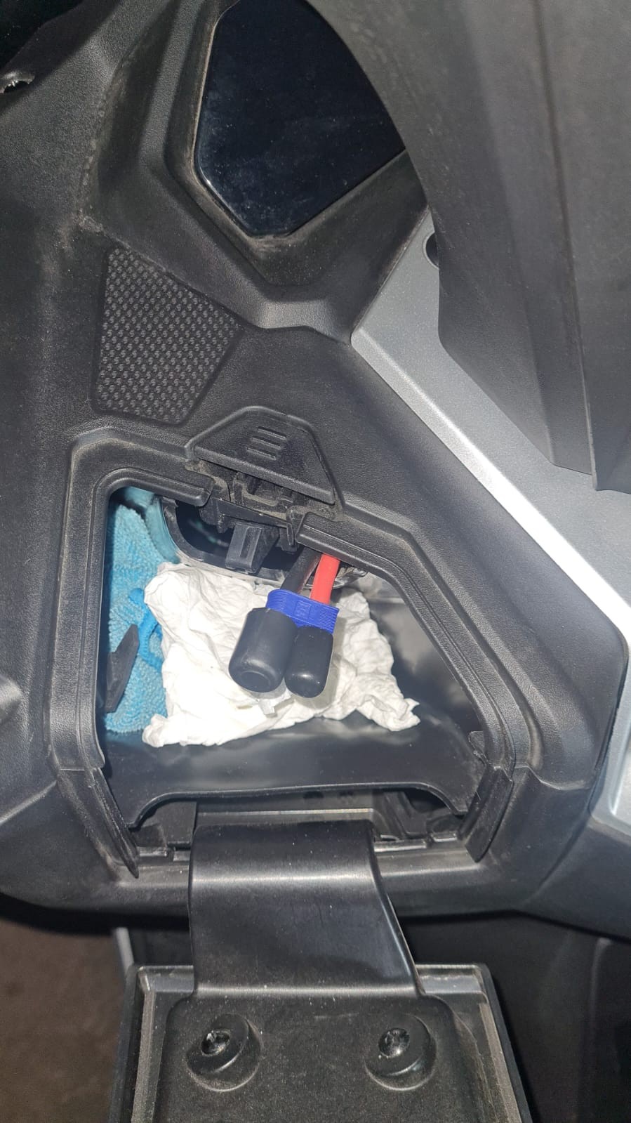

Charly Zgz Publicado 24 de Febrero del 2024 Autor Compartir Publicado 24 de Febrero del 2024 Ya lo he cambiado y así queda. Enlace al comentario Compartir en otros sitios web More sharing options...
JOKAWA Publicado 12 de Marzo del 2024 Compartir Publicado 12 de Marzo del 2024 Buenas donde has comprado cable y conectores , gracias de antemano Enlace al comentario Compartir en otros sitios web More sharing options...
Charly Zgz Publicado 12 de Marzo del 2024 Autor Compartir Publicado 12 de Marzo del 2024 AAOTOKK EC5 a Terminal Junta Tórica Adaptador Cable,EC5 Hembra a Terminal Ojal Junta Tórica Conector Extensión Cable 10AWG RC ESC Cargador de Alimentación Lateral(40 cm/15 Pulgadas) Por Amazon Enlace al comentario Compartir en otros sitios web More sharing options...
