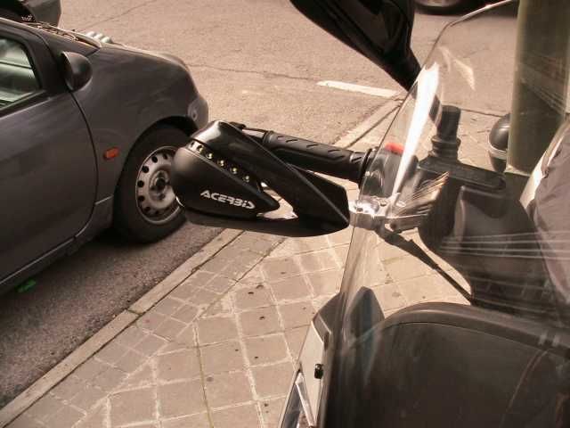

Invitado tetosky Publicado 15 de Julio del 2012 Compartir Publicado 15 de Julio del 2012 Buenas estoy pensando colocar unas cubremanetas rigidas para mi SD 300 abs,sabeís si se pueden poner?precio?Van bien? Un saludo Enlace al comentario Compartir en otros sitios web More sharing options...
Invitado conan Publicado 16 de Agosto del 2012 Compartir Publicado 16 de Agosto del 2012 Si que se pueden poner y ademas quedan muy bien, yo los he instalado a la moto de un amigo, son de la marca acerbis y quedan realmente bien. Enlace al comentario Compartir en otros sitios web More sharing options...
bautis Publicado 16 de Agosto del 2012 Compartir Publicado 16 de Agosto del 2012 Una foto http://www.forokymco.es/index.php?option=com_kunena&func=view&catid=125&id=92228&Itemid=168#92336 Enlace al comentario Compartir en otros sitios web More sharing options...

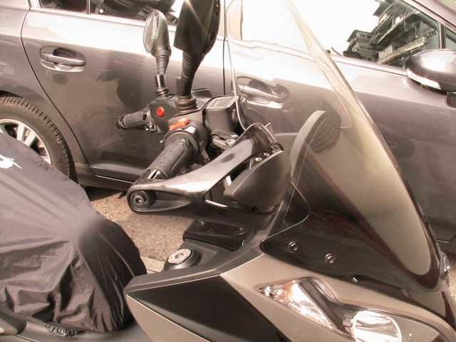

Trimax Publicado 9 de Septiembre del 2012 Compartir Publicado 9 de Septiembre del 2012 Yo también quiero ponerle esas, pero tengo dudas si van a chocar con la cúpula al girar en parado, reduciendo el radio de giro. Enlace al comentario Compartir en otros sitios web More sharing options...

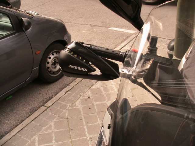

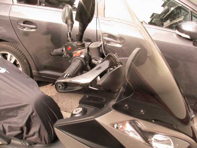

jose antonio calvo Publicado 9 de Septiembre del 2012 Compartir Publicado 9 de Septiembre del 2012 Si no quitas los contrapesos no dan,me refiero a unos que tienen 6 leds,son muy flexibles y con baches se menean, no hacen mucho su función, que en mi opinión es quitar el aire frio en invierno. Lo mejor: -estetica, según gustos. - no suenan y gira perfectamente la direción. - de noche con los leds los coches y todos te verán mejor, anunciando el ancho de tu moto. - manchas de mosquitos nos dicen que algo hacen. Lo peor: _ no quitan todo el aire frio en invierno, y los sintomas en la punta de los dedos es la misma ó casi. _ aumenta 3 cm el ancho de manillar de la moto. -los leds funciónan a 3v, 2 pilas AAA, si te los dejas encendidos muchas horas (24h), malo, pone que aguantan 90h. - son caros, pero de calidad. - tienes que comprar un tornillo para el derecho mas largo, yo lo encontre a la 1ª 50 centimos. - faciles de robar, (como todo en esta moto), encima se llevaran los contrapesos. PD: No tengo fotos con los leds pero se ven de dia (poco) y atardeciendo y de noche mucho, pero lo necesario para no deslumbrar. Enlace al comentario Compartir en otros sitios web More sharing options...

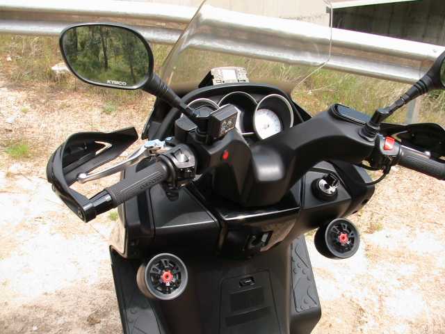

VicVela Publicado 10 de Septiembre del 2012 Compartir Publicado 10 de Septiembre del 2012 pienso que es más un tema de estética...(quedan muy bonitos). por cierto que le tienes puesto a tu SD debajo de la cúpula y debajo del manillar que aparecen en las fotos ? . Saludos. Enlace al comentario Compartir en otros sitios web More sharing options...
jose antonio calvo Publicado 10 de Septiembre del 2012 Compartir Publicado 10 de Septiembre del 2012 Son unos altavoces sumergibles de moto de agua, el equipo esta situado encima de el cuadro de instrumentos, tiene radio, usb,SD car y auxuliar. Enlace al comentario Compartir en otros sitios web More sharing options...
VicVela Publicado 10 de Septiembre del 2012 Compartir Publicado 10 de Septiembre del 2012 ¡ que pasada ¡ .... así mientras disfrutas de la moto recorriendo kms. vas con tu música favorita...genial. :silbando Enlace al comentario Compartir en otros sitios web More sharing options...
