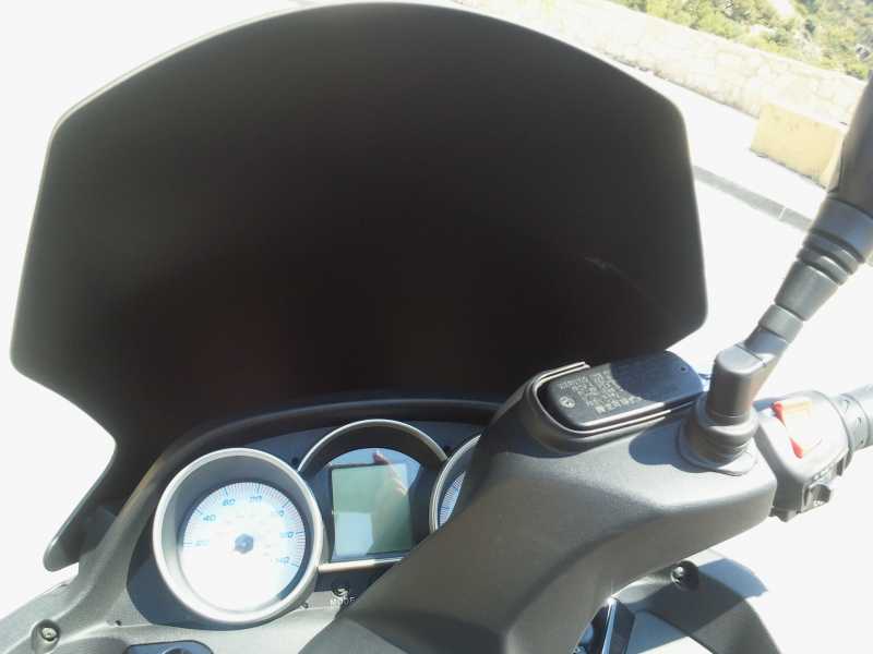

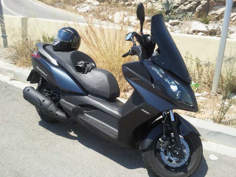

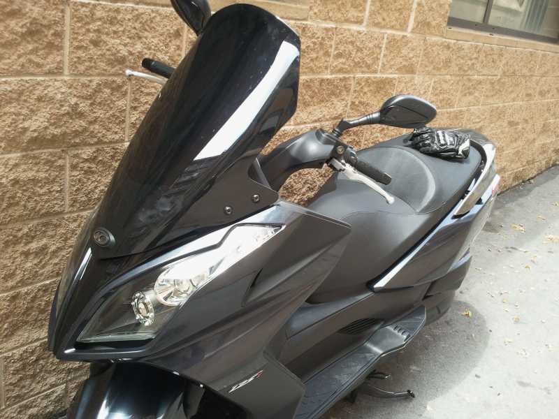

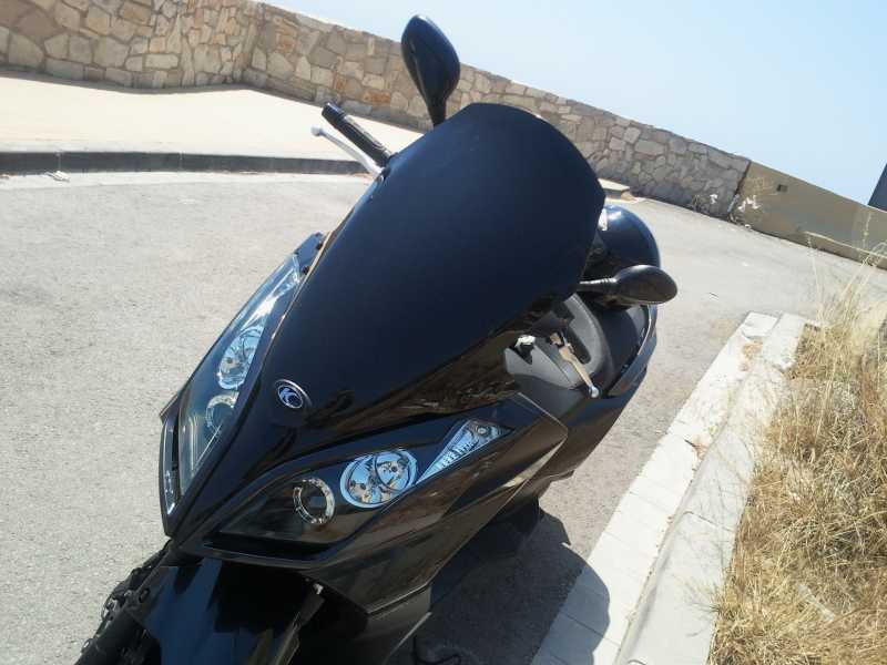

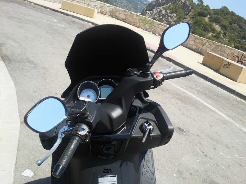

Invitado Litthe Publicado 7 de Julio del 2011 Compartir Publicado 7 de Julio del 2011 Buenas pues después de mirar y remirar cúpulas y precios ayer me decidí a efectuar este brico. Materiales: Pintura spray negro mate 9005 de los chinos 2€ Guantes látex Periódicos Cinta de carrocero Desmontamos la cúpula, que es súper fácil. Nada 4 tornillos hallen y 1 de tuerca que está bajo el logo de Kymco. Todo hay que decir, que este Brico es con la cúpula original, la misma en opaco (como la que he hecho) ronda los 100 euros. (ermax) También comentar que resta algo de visibilidad, sobre todo si eres bajito. Protegemos la cúpula en su parte frontal con periódicos y cinta de carrocero. Yo no le puse nada ya que con la forma de u es casi imposible pringar el frontal. Y este hecho nos ahorrara tiempo, ahora sabréis por qué. Ponemos la cúpula hacia arriba en forma de u, y aplicamos una primera capa de pintura, no demasiado densa. (Se seca en 2 min) Lo veréis "To negro" je, je, pero no os engañéis, para saber si ha quedado cubierta por completo se ha de exponer a la luz, y ahí veréis los fallos (Zonas más claras) Por eso comentaba lo de no empapelar ya que dependiendo de nuestra "maña" deberemos aplicar 2 o 3 capas con el consiguiente martirio de empapelar y desempapelar. Una vez que expongamos a la luz y no haya claros, ya tendremos terminada nuestra cúpula a falta del montaje. También comentar que se pueden efectuar combinaciones de colores dibujos, siempre a gusto del consumidor. Espero que os haya podido ayudar. Un saludo. Ya cuando pueda os pongo más fotos. Enlace al comentario Compartir en otros sitios web More sharing options...

Invitado Litthe Publicado 7 de Julio del 2011 Compartir Publicado 7 de Julio del 2011 Comentar que prové a ponerle una lamina film ahumada y mira que yo soy manitas pero mequedaba como un churro. Lo prové 3 veces ( lo que me dió la lamina de si) Comentar que la marca ermax vende las cupulas opacas toal ahumadas, transparentes etc. Os pongo más fotillos. Enlace al comentario Compartir en otros sitios web More sharing options...
