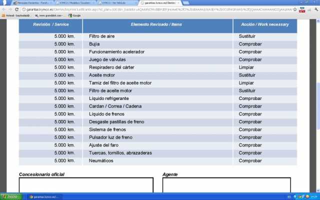

bautis Publicado 19 de Julio del 2012 Compartir Publicado 19 de Julio del 2012 Para saber cuales son los puntos que tienen que revisar y cuales son las cosas que tienen que cambiar lo tienes fácil,entrando en la pag. de kymco en el área de clientes te pedirá el nº de bastidor y tu dni y te pasará a una sección en la que podrás ver todo lo relacionado con tu moto,revisiones pasadas,futuras periodicidad de las mismas y puntos de revisión en cada una de ellas. Enlace al comentario Compartir en otros sitios web More sharing options...
bautis Publicado 19 de Julio del 2012 Compartir Publicado 19 de Julio del 2012 Mas claro Enlace al comentario Compartir en otros sitios web More sharing options...
Invitado el pescatero Publicado 19 de Julio del 2012 Compartir Publicado 19 de Julio del 2012 Mas claro[attachment=13263]re.jpg[/attachment] Es justo lo que queria saber :aplausos :aplausos un saludo el pescatero Enlace al comentario Compartir en otros sitios web More sharing options...
