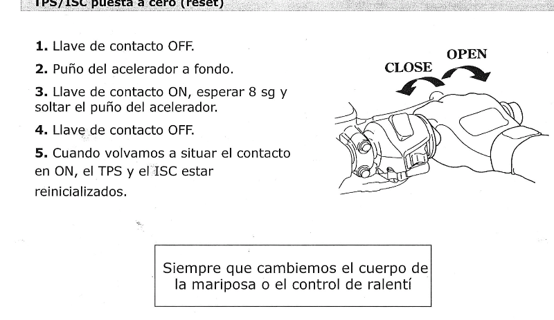

fhector Publicado 15 de Enero del 2023 Compartir Publicado 15 de Enero del 2023 (editado) Aunque el problema es de hace 10 años, compré una SD300i sin ABS del 2012 de segunda mano con solo 10.000 y estaba afectada por el problema de los tirones (el antiguo dueño ni se daría cuenta) Os cuento mi experiencia, tenía la E500 con los p*tos tirones a 4500-5000rpm, busque una centralita y conseguí una de 2ª mano E000, al ponerla y darme una vuelta de 1km perfecto, sin tirones y fina fina. Pero por la tarde cuando iba a probarla un buen rato, en ralentí me da un petardazo y se para... La vuelvo a poner en marcha y lo mismo, se enciendo y a los pocos segundo e intentar acelerar, petardazo y se para...🥵 (también noté que con la E000 le costaba más arrancar, quizá por el ralentí tan bajo que tenía) La SD300i es del 2012 motor SK60A. EDITO: Buscando por el foro encontré que se puede resetear la centralita (que ya lo había hecho) pero tambien hay un reset del TPS/ISC (que parece ser afecta al ralentí), bueno pues despues de hacer ese reset, ahora ya no se para, ayer tenía en ralentí 1000rpm y petardazo y se paraba y ahora despues del reset del TPS/ISC se queda el ralentí a 1500 rpm y ningún problema. Y ya no le cuesta arrancar tampoco. Os dejo el reset del TPS/ISC A ver si lo tengo solucionado para siempre. Por si alguien se lo pregunta la centralita E000 se puede conseguir de segunda mano por unos 100-120 euros. Editado 15 de Enero del 2023 por fhector Actualizo que funciona correctamente, de momento Enlace al comentario Compartir en otros sitios web More sharing options...
