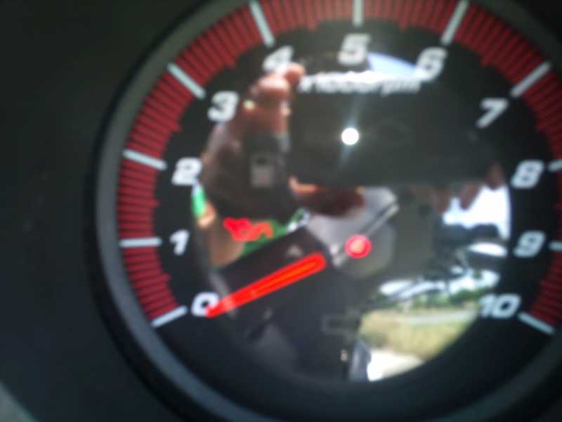

xavi92 Publicado 3 de Julio del 2011 Compartir Publicado 3 de Julio del 2011 Buenas, tras muchos meses de espera ya la tengo, que ganas tenía, me encanta. De momento estoy en rodaje que creo que son 1600km sin pasar de medio gas, pero que no lo voy a aguantar. De momento haré unos 300km sin pasar de 4-5mil revoluciones y luego iré aumentando progresivamente. Os subo unas fotos que le he echo hoy: Lo que me preocupa un poco es el tema del consumo, cuando me la dieron supongo que estaba seca de gasolina, el mecánico me puso lo suficiente para ir a repostar o un poco mas porque la gasolinera esta cerca, puse 5€ de 95 y ponemos que va a 1.35€ el litro, son 3,70 y lo redondeo a 4 porque el mecánico me echó de mas. Si esta moto segun dicen consume 4l a los 100km, yo puse 4l y he recorrido 44km solo y sin correr porque estoy de rodaje y ya tengo la ultima raya de gasolina y no creo que haga 66km con eso. Hay que decir que mido 1.90 y peso 90 kg así que algo mas tiene que gastar pero tanto? Se me ha encendido una luz roja, según el manual tiene que ser la de reserva , pero la flecha señala esta y la de arriba y solo se me ha encendido la de abajo y no se a cual se refiere, os pongo una foto de la que se me ha encendido y decidme también la de arriba para que sirve que en el manual no esta: Mas Fotos: Saludos! Enlace al comentario Compartir en otros sitios web More sharing options...

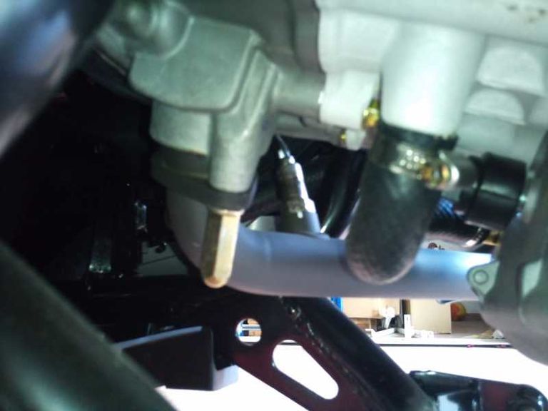

Invitado pin Publicado 3 de Julio del 2011 Compartir Publicado 3 de Julio del 2011 hola xavi 92, podrias sacar una foto por donde entra el tubo de escape al motor.debajo del reposapie. gracias Enlace al comentario Compartir en otros sitios web More sharing options...
xavi92 Publicado 3 de Julio del 2011 Autor Compartir Publicado 3 de Julio del 2011 hola xavi 92, podrias sacar una foto por donde entra el tubo de escape al motor.debajo del reposapie.gracias Si, mañana. De momento sigo sin repostar y he llegado a 60 km ya, y a veces me sube una raya/bloque y despues se baja, seguiré hasta que acabe y dejare una botella con gasolina en el box para cuando me quede tirado. Enlace al comentario Compartir en otros sitios web More sharing options...
Invitado pin Publicado 3 de Julio del 2011 Compartir Publicado 3 de Julio del 2011 el mecanico del conce me dijo q la bomba del agua q se encuentra por esa zona esta instalada de distinta posiccion en el modelo nuevo q el anterior ,haber si es verdad? Enlace al comentario Compartir en otros sitios web More sharing options...
xavi92 Publicado 4 de Julio del 2011 Autor Compartir Publicado 4 de Julio del 2011 La foto esta echa desde el lado contrario donde esta la salida del tubo de escape porque se ve mejor como entra el escape al motor. Alguien me puede decir que significa el testigo rojo que he puesto en la segunda foto y el de encima también aun que no este iluminado¿ Enlace al comentario Compartir en otros sitios web More sharing options...
Invitado pin Publicado 4 de Julio del 2011 Compartir Publicado 4 de Julio del 2011 a mi me parecen iguales , lo he estado buscando por internet, y los dos motores son iguale, esta tarde voy al conce , hablo del tema mas tarde. Enlace al comentario Compartir en otros sitios web More sharing options...
Invitado pin Publicado 4 de Julio del 2011 Compartir Publicado 4 de Julio del 2011 xavi la foto tiene q ser por el otro lado ,es como un circulo q le sale un manguito . Bueno puees ya fui al conce y casualidad q vino un xico con el modelo viejo , y es verdad , aunque solo en las sd300 que la bomba de las nuevas tienen dos manguitos q le salen , y en las viejas uno, vvisto y comprobado Enlace al comentario Compartir en otros sitios web More sharing options...

Invitado Hector Publicado 4 de Julio del 2011 Compartir Publicado 4 de Julio del 2011 Alguien me puede decir que significa el testigo rojo que he puesto en la segunda foto y el de encima también aun que no este iluminado¿ Que tal xavi felicidades por esa maquina yo estoy a la espera q lleguen a Tenerife y ya compartiremos experiencias, a ver el testigo que esta iluminado es el del nivel de aceite si mal no recuerdo se enciende por falta de aceite o para recordar q le toca el cambio del mismo y el de arriba (el que parece un surtidor) es el de la reserva yo tuve una SD125 y nunca se me encendió yo solía repostar cuando el indicador de nivel de gasolina (el del cuadro digital) parpadeaba y se llenaba con 10 Lts o sea que le quedaban 2 Lts . Según tengo entendido no es aconsejable que los motores con sistema de inyección se queden sin combustible así que procura evitar que te pase Espero haberte ayudado saludos.... Enlace al comentario Compartir en otros sitios web More sharing options...
xavi92 Publicado 4 de Julio del 2011 Autor Compartir Publicado 4 de Julio del 2011 Alguien me puede decir que significa el testigo rojo que he puesto en la segunda foto y el de encima también aun que no este iluminado¿ Que tal xavi felicidades por esa maquina yo estoy a la espera q lleguen a Tenerife y ya compartiremos experiencias, a ver el testigo que esta iluminado es el del nivel de aceite si mal no recuerdo se enciende por falta de aceite o para recordar q le toca el cambio del mismo y el de arriba (el que parece un surtidor) es el de la reserva yo tuve una SD125 y nunca se me encendió yo solía repostar cuando el indicador de nivel de gasolina (el del cuadro digital) parpadeaba y se llenaba con 10 Lts o sea que le quedaban 2 Lts . Según tengo entendido no es aconsejable que los motores con sistema de inyección se queden sin combustible así que procura evitar que te pase Espero haberte ayudado saludos.... Gracias, con unos 4 l aproximados e llegado a 90 km y se me ha encendido la reserva así que mas o menos consume lo normal. También e comprobado el nivel de aceite y es el correcto, nose porque se me enciende el testigo. Enlace al comentario Compartir en otros sitios web More sharing options...
robertito43 Publicado 5 de Julio del 2011 Compartir Publicado 5 de Julio del 2011 hola compañero, espero que disfrutes tu nueva moto. el testigo que se enciende es el de presion del aceite, lo normal es que se encienda al arrancarla y se apague a los 2 segundos mas o menos. si no me equivoco la moto no marca aceite bajo (poca cantidad), pero si baja presion. saludos Enlace al comentario Compartir en otros sitios web More sharing options...
