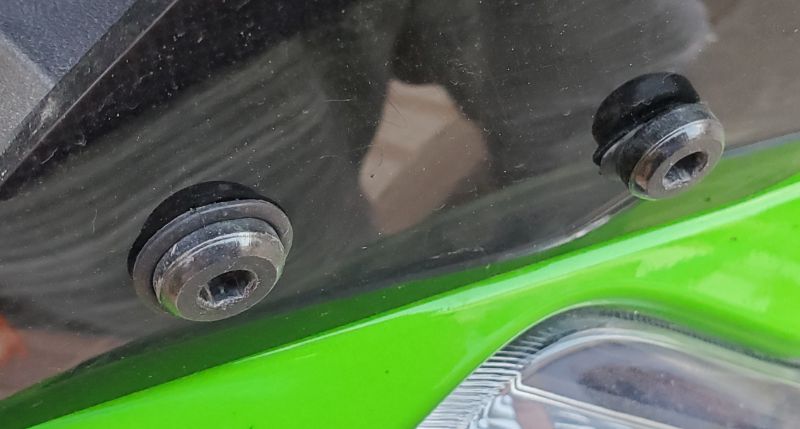

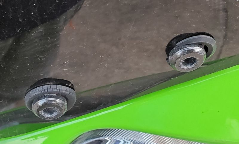

clarion Publicado 16 de Marzo del 2021 Compartir Publicado 16 de Marzo del 2021 Hola buenas tardes, estoy pensando en quitar mi cúpula alta ERMAX para poner la original cortada más baja y pintada en negro pero he visto que tengo en mal estado las juntas de goma de los 4 tornillos que sujetan la cúpula. He estado mirando para comprarlas pero no encuentro online nada, me he metido en la página de repuestos kymco y he encontrado el despiece pero tampoco queda muy claro que las piezas que necesito sean las del código. ¿Alguien las ha cambiado alguna vez? Donde y precio a poder ser... Gracias. Enlace al comentario Compartir en otros sitios web More sharing options...

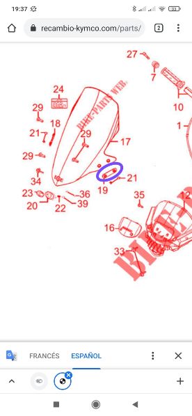

Bandolero Publicado 16 de Marzo del 2021 Compartir Publicado 16 de Marzo del 2021 Es la pieza 19 que te marco en el esquema de recambio. Referencia 64222-LEA7-E00 Espero haberte ayudado. Saludos. Enlace al comentario Compartir en otros sitios web More sharing options...
