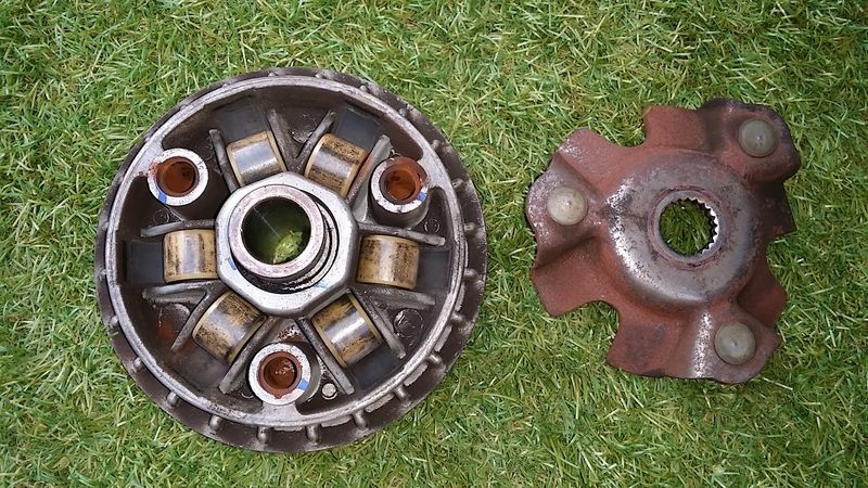

Antonio José Escobar Guijo Publicado 22 de Abril del 2020 Compartir Publicado 22 de Abril del 2020 Buenas, quisiera haceros unas preguntas para contar con vuestra experiencia, yo he adquirido una superdink 125 año 2010 28500km aprox, su antiguo propietario no sabe que clase de cambios le han hecho en las revisiones, (cambio de rodillo, muelle del embrague, etc). La moto la noto bastante lenta de reacción al puño y cuando nos montamos dos en las cuestas le cuesta tirar y no suele pasar de 80km/h . También un par de veces cuando la someto a tope durante unos 5min se viene abajo como si ahogarse y poco a poco se recupera, que pensáis que debo hacer?. Gracias. Me he atrevido a desmontarlo y que pensáis del estado en el que se encuentra? Enlace al comentario Compartir en otros sitios web More sharing options...
killemall03 Publicado 23 de Abril del 2020 Compartir Publicado 23 de Abril del 2020 Buenos días Antonio Jose, lo primero que haría yo es hacerle una revisión, cambio de aceite, filtros, acelite de trasmision, bujia y revisar estado de rodillos y correa. Saludos y que la disfrutes. Enlace al comentario Compartir en otros sitios web More sharing options...
Antonio José Escobar Guijo Publicado 23 de Abril del 2020 Autor Compartir Publicado 23 de Abril del 2020 Se que la revisión la tiene hecha a los 25.500km o sea hace unos 3000km pero no si casa de la transmisión le cambiaron se que la correa esta bien pq yo he desmontado, pero ni idea de bujía, rodillos y muelles y embrague Enlace al comentario Compartir en otros sitios web More sharing options...
