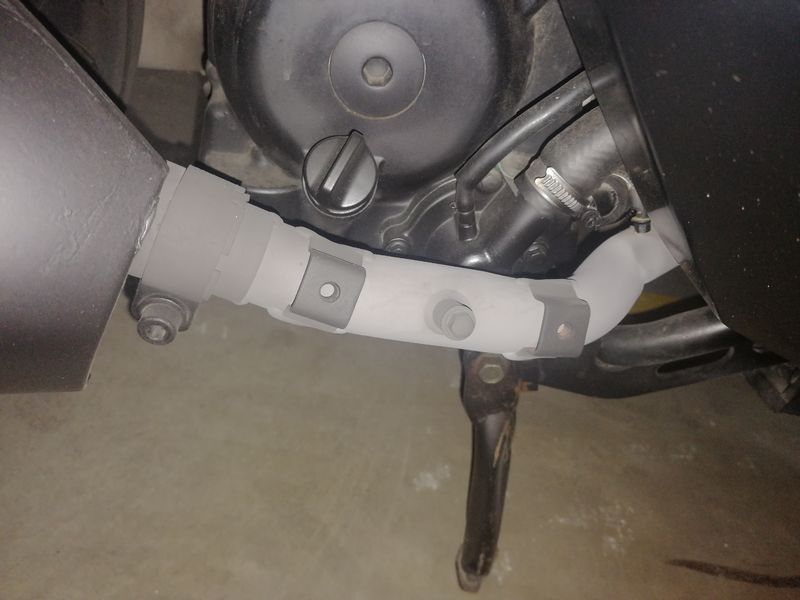

Vicmoru97 Publicado 31 de Marzo del 2020 Compartir Publicado 31 de Marzo del 2020 Hola buenas, lleva tiempo buscando en foros el dichoso garchitornillo de la SD 300 del año 2015 y me gustaria saber si es este: ( el que está entre las dos chapitas con el agujero) Gracias de antemano Enlace al comentario Compartir en otros sitios web More sharing options...
killemall03 Publicado 31 de Marzo del 2020 Compartir Publicado 31 de Marzo del 2020 Ese es, saludos. Enlace al comentario Compartir en otros sitios web More sharing options...

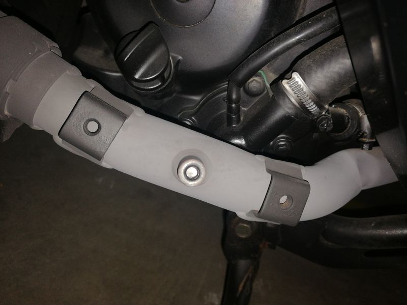

Vicmoru97 Publicado 1 de Abril del 2020 Autor Compartir Publicado 1 de Abril del 2020 Hola de nuevo, he intentado sacar el tornillo y para mala suerte mía, se ha partido la cabeza y se ha quedao sin posibilidad de sacarlo. Alguien tendria alguna idea de como poder sacarlo? Adjunto foto, muchas gracias Enlace al comentario Compartir en otros sitios web More sharing options...

SACARINO Publicado 23 de Mayo del 2020 Compartir Publicado 23 de Mayo del 2020 Taladra con una broca fina en el centro del tornillo y luego con un macho contrario debería salir sin problema, otra opción es soldar a ese tornillo otro tornillo y luego girar en sentido de aflojar y así también debería de salir. P.D. un macho de roscas contrario los encuentras por 2€ y te evitas soldar si no lo sabes hacer Enlace al comentario Compartir en otros sitios web More sharing options...
Vicmoru97 Publicado 23 de Mayo del 2020 Autor Compartir Publicado 23 de Mayo del 2020 De acuerdo muchas gracias por responder. Un saludo Enlace al comentario Compartir en otros sitios web More sharing options...
clarion Publicado 31 de Mayo del 2020 Compartir Publicado 31 de Mayo del 2020 Buenas, puedes darle un punto de soldadura con alguna herramienta o tornillo para después girarlo, pero lo de la broca y el machón es menos jaleo y eso en cualquier ferretería lo encuentras. Quitar soldando Quitar con machón Espero que con los vídeos te aclares, un saludo. Enlace al comentario Compartir en otros sitios web More sharing options...
