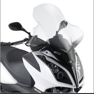

pepet Publicado 23 de Junio del 2011 Compartir Publicado 23 de Junio del 2011 El otro dia me fije que la pantalla de la moto tenia como pequeñas grietas ,como si fueran impactos de pequeñas piedrecitas , lo curioso es que no se ve ningun impacto solo las grietas, y esta se han ido esparciendo lentamente por toda la pantalla, las crietas son superficiales, pero claramente visibles, fui donde compre la moto, y me dijeron que nunca lo habian visto,y que fuera al taller, porque creian que era una situacion de analizar y estudiar porque salieron dichas grietas, y que seguramente la garantia lo cubria, pues nada a alguien mas le ha pasado? Saludos pep.:beer Enlace al comentario Compartir en otros sitios web More sharing options...

Invitado Lorenzo Publicado 24 de Junio del 2011 Compartir Publicado 24 de Junio del 2011 :-) Hola, respecto al agretamiento de la pantalla, mi moto tiene dos años y no tiene ni arañazos y mucho menos grietas, así que eso si te pasa puedes ser un defecto de la composición del policarbonato que con la acción del Sol haga un efecto que se llama "cracking", efecto químico que hace que se rompan las uniones moleculares. Si es esto, deben cambiarte la pantalla por otra, además, todas que se hicieran con el material defectuoso les pasará lo mismo. Respecto a darle forma con calor, al estirar el material también estas alterando su estructura física, con zonas de menor grosor al estiranlo para darle curvatura, etc. No creo que merezca la pena tanto trabajo habiendo pantallas ya en el mercado más altas y con protección para manos, etc. Estas pantallas ya tienen bien estudiadas los espesores y curvas respecto a la resistencia al aire que deben soportar, cosa que si haces tu mismo, al afinar el grosor para dar la curvatura, después en carretera a 100 km se te puede romper la pantalla y va directo a tu cabeza que es lo más inmediatamente cerca que tendrá la misma cuando se rompa, pudiendo producir un accidente tuyo y de otros. Recomiendo extrema precaución con estas iniciativas que están muy bien, pero hay uqe saber muy bien lo que se hace. Adjunto imagen de pantallas hechas que son más altas y tienen protectores. Saludos a todos. Lorenzo :beer Enlace al comentario Compartir en otros sitios web More sharing options...

pepet Publicado 24 de Junio del 2011 Autor Compartir Publicado 24 de Junio del 2011 Gracias a todos , pues estoy deacuerdo contigo Lorenzo creo que me pasa lo que tu explicas :okey saludos a todos, Pep. Enlace al comentario Compartir en otros sitios web More sharing options...
