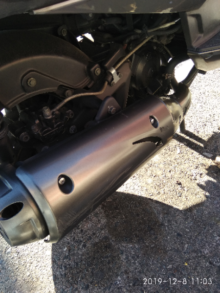

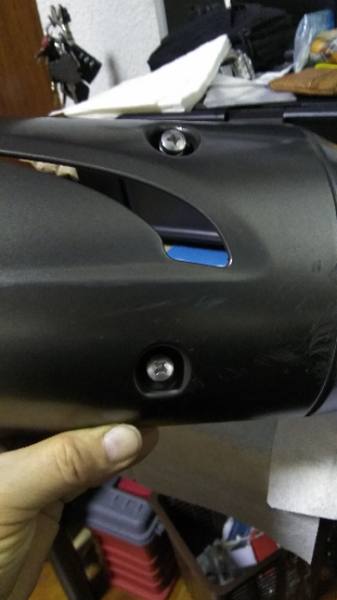

El otro dia intentaron robarme el protector del tubo de escape de la sd 125 del 2010, se vé que alguien lo vió y lo dejó colgando de un tornillo.
LLamé a la Kymco, sección recambios y el precio de solo 4 tornillos, juntas de caucho, arandela roscada, arandela simple"Mi protector lleva 5 tornillos"Kymco dice que son 4, ahora lo vereis en las fotos si son 4 o 5.Coste 17,80€ + iva
Os aseguro que son 5 tornillos para sujetar el protector.

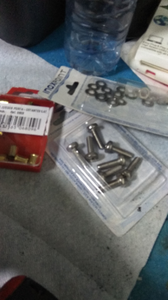

Pues nada, me fuí a servicio estación de mi ciudad y compré de aqui de allá todo lo necesario, pero en acero, los topes son en hierro latonado pero van fenomenal.
-Blister de tornilleria con 10 unidades en acero Metrico 6x20

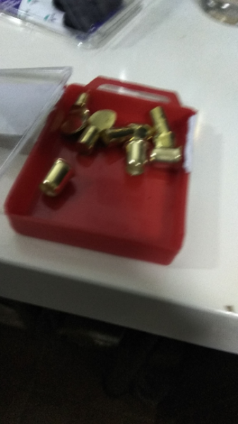

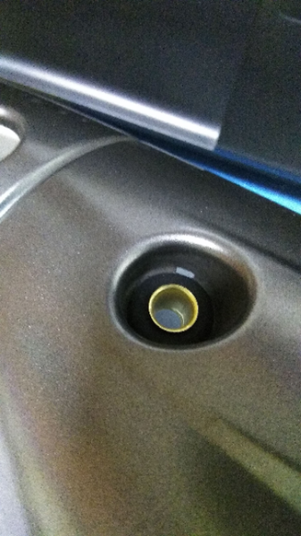

-Blister con 4 casquillos topes de hierro latónado 7mm

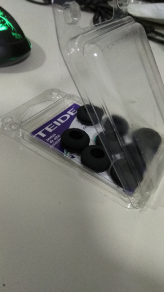

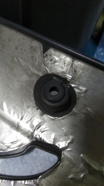

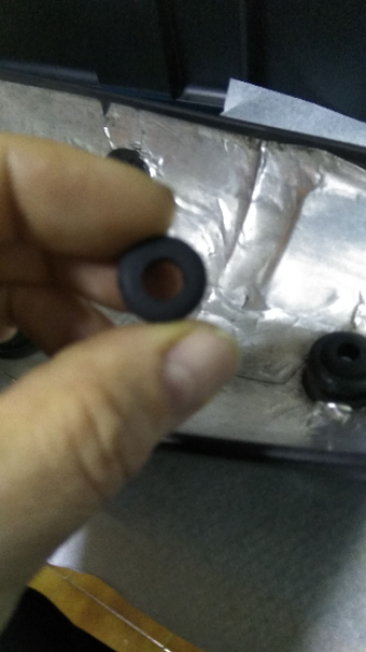

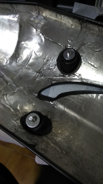

-Blister con las juntas de caucho 10 unidades, pasacables 8x17x8
-Blister con 20 arandelas planas en acero 304 Din
-Las arandelas roscadas a metrico 6mm es de hierro, las tenia en casa, tuve que roscarlas M6.
Aaaah, he grabado la matricula de la Sd en el protector, pequeños taladros, se puede apreciar en el lado derecho.
