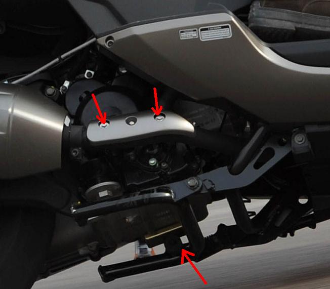

fabrifax Publicado 21 de Enero del 2013 Compartir Publicado 21 de Enero del 2013 En algunos casos también puede ser los dos tornillos sueltos de la pantalla contra el calor, así como la pérdida del soporte de goma (ver foto) :beer Enlace al comentario Compartir en otros sitios web More sharing options...
