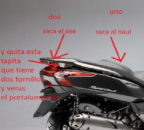

pichi Publicado 15 de Mayo del 2018 Compartir Publicado 15 de Mayo del 2018 hola alguien sabe si hay algun tutorial de como sacar la parte trasera de la tulipa de la super dinck125 donde va alojada la bombilla de freno y posicion las tengo fundidas pero no se desmontar esta parte gracias Enlace al comentario Compartir en otros sitios web More sharing options...

pichi Publicado 16 de Mayo del 2018 Autor Compartir Publicado 16 de Mayo del 2018 ok gracias , ya la he cambiado la bombilla me ha dado guerra. 1 Hay que sacar el baúl, 2 luego la asa que es por donde la cogemos para ponerle el caballete , 3 cuando sacamos la asa ya vemos dos tornillos debajo los quitamos ahora metemos la mano por debajo y hay dos pestañas empujamos y tiramos de la tapa de esta manera ya se puede ver el portalamparas Enlace al comentario Compartir en otros sitios web More sharing options...
