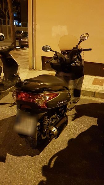

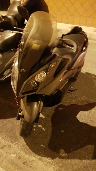

adriano3 Publicado 18 de Enero del 2018 Autor Compartir Publicado 18 de Enero del 2018 Buenas tardes/noches!! Pues desde de mas de un mes desde que me robaron la agility, vuelvo a "presentarme" ya tengo mi super dink 125, perdón por las fotos pero la acabo de recoger, es de segunda mano, 22.000km, revisada por mi mecánico. Menuda maravilla y diferencia con la agility me tengo que hacer a las dimensiones jejejej. Bueno saludos a todos!! Enlace al comentario Compartir en otros sitios web More sharing options...
