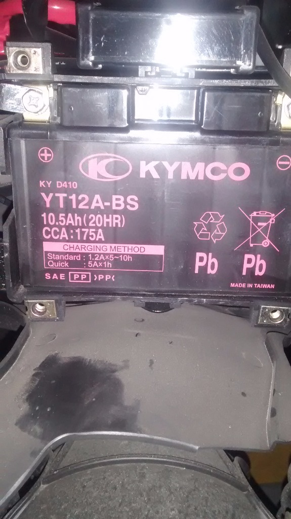

pepito2015 Publicado 29 de Agosto del 2017 Compartir Publicado 29 de Agosto del 2017 Hola, Me he quedado sin batería, y quiero comprar una nueva, pero no encuentro por ninguna parte el modelo de yuasa equivalente al de mi batería. Adjunto la foto de la batería original. A mi modo de entender, debería ser la YTX12-BS. Pero ni en amazon, ni en la web de Yuasa, ni en ninguna parte indica el modelo exacto que le vale a mi moto, y en unas preguntas de amazon veo discrepancias entre los propios vendedores. Unos dicen que sería el YTX12-BS y otros dicen que el YTX9-BS... Necesito la batería y no quiero cagarla comprando una que luego no sea compatible. ¿Puede alguien echarme una mano? Gracias! Enlace al comentario Compartir en otros sitios web More sharing options...
Administradores fededb Publicado 29 de Agosto del 2017 Administradores Compartir Publicado 29 de Agosto del 2017 La YTX9-BS tiene 8.4 amperios y la YTX12-BS 10.5 amperios. Yo montaria la YTX12-BS por tener mas amperios y ser igual que la original Enlace al comentario Compartir en otros sitios web More sharing options...
Diablo 2 Publicado 29 de Agosto del 2017 Compartir Publicado 29 de Agosto del 2017 Lo que mas as de comprobar es que te encage bien de tamaño,por lo demás mayor anperage mayor carga mas tiempo tardara en descargarse,es como una pila 1000mh-2200mh mayor capacidad mas dura de carga Enlace al comentario Compartir en otros sitios web More sharing options...
Administradores fededb Publicado 29 de Agosto del 2017 Administradores Compartir Publicado 29 de Agosto del 2017 Por eso si monta la Yuasa con la misma referencia que la original, sera la bateria mas adecuada para su moto Enlace al comentario Compartir en otros sitios web More sharing options...
vph6 Publicado 29 de Agosto del 2017 Compartir Publicado 29 de Agosto del 2017 La batería original es una Yuasa. concretamente éste modelo http://lubricantes-online.com/epages/eb2659.sf/...S/?ObjectID=86743073 Por si a alguien le interesa saludos Enlace al comentario Compartir en otros sitios web More sharing options...
Administradores fededb Publicado 29 de Agosto del 2017 Administradores Compartir Publicado 29 de Agosto del 2017 Te he corregido el link pues no enlazaba correctamente Enlace al comentario Compartir en otros sitios web More sharing options...
Iso9002 Publicado 29 de Agosto del 2017 Compartir Publicado 29 de Agosto del 2017 Puedes mirar ESTA más potente y más barata... Enlace al comentario Compartir en otros sitios web More sharing options...
ki3ke Publicado 29 de Agosto del 2017 Compartir Publicado 29 de Agosto del 2017 YTX12-BS otra nooo. te quedaras corto en arranque en poco tiempo. Enlace al comentario Compartir en otros sitios web More sharing options...
