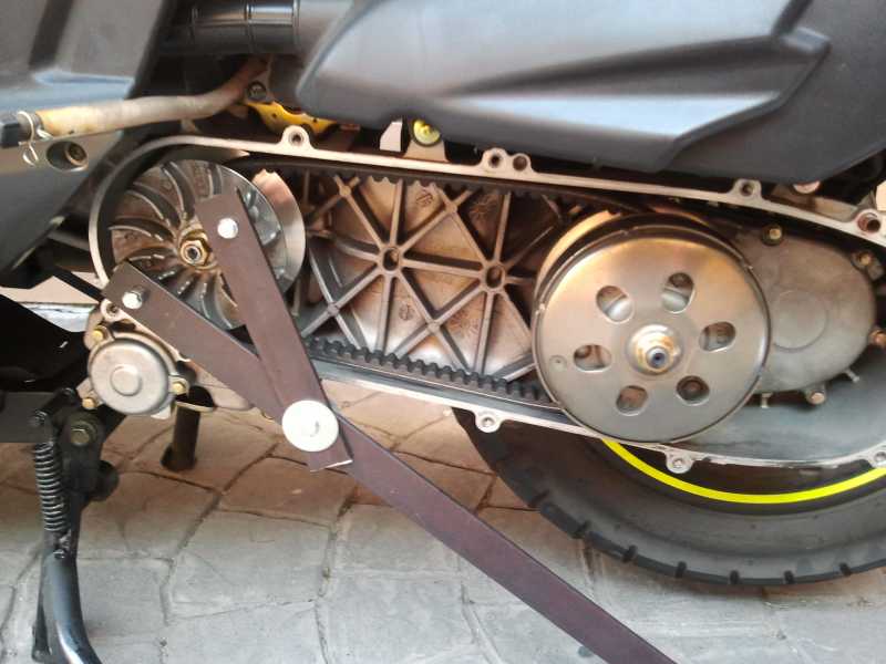

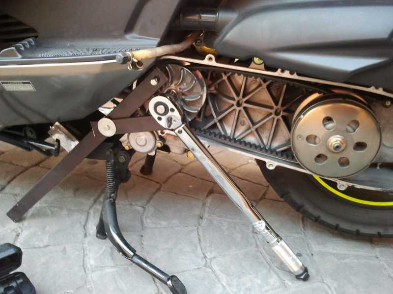

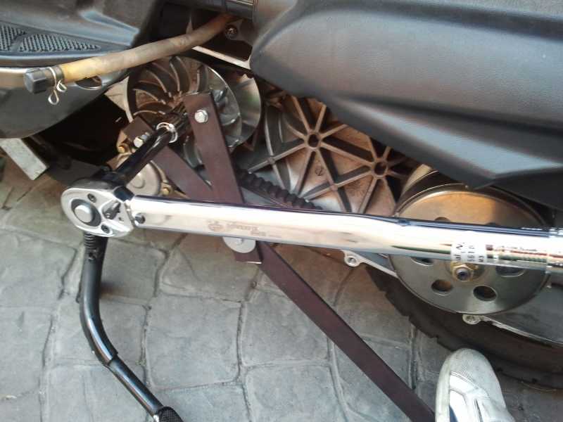

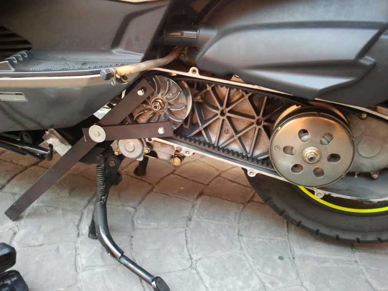

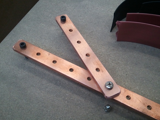

marcopolo Publicado 21 de Febrero del 2012 Compartir Publicado 21 de Febrero del 2012 A ver si te vale con esto Enlace al comentario Compartir en otros sitios web More sharing options...
LMN Publicado 21 de Febrero del 2012 Compartir Publicado 21 de Febrero del 2012 Buenas fotos marcopolo, para quien no se haya atrevido nunca a hacerlo con esto ya se va haciendo una idea :idea: Enlace al comentario Compartir en otros sitios web More sharing options...
cuik Publicado 21 de Febrero del 2012 Autor Compartir Publicado 21 de Febrero del 2012 Gracias Marcopolo, con esto y con lo de kokardi tengo lo que buscaba, gracias. Se lo mandaré todo a mi padre que es un manitas y me lo hará sin problema.:okey Saludos! Enlace al comentario Compartir en otros sitios web More sharing options...

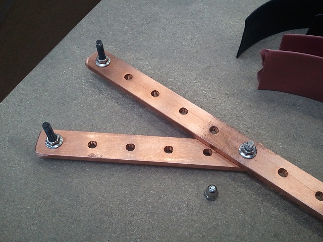

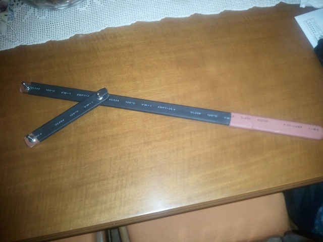

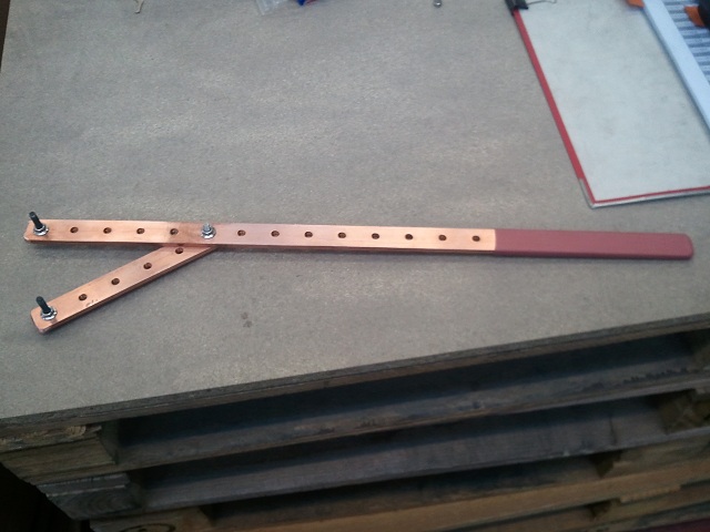

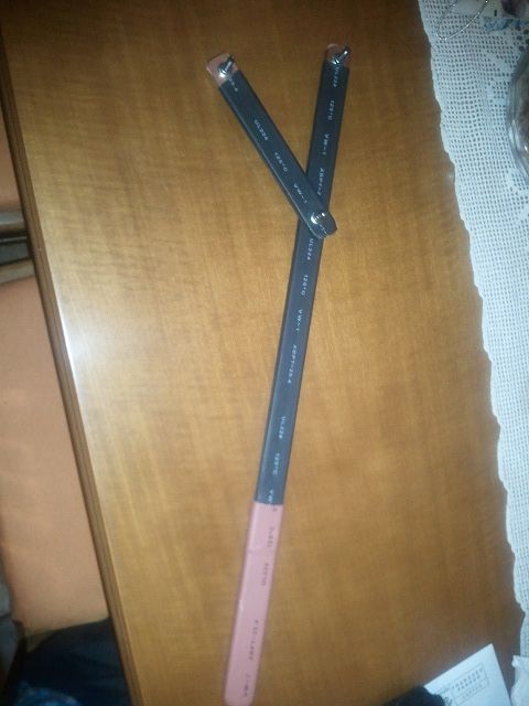

Tejera1 Publicado 21 de Febrero del 2012 Compartir Publicado 21 de Febrero del 2012 Aqui te dejo otra muestra: Espero que te sirva Enlace al comentario Compartir en otros sitios web More sharing options...
cuik Publicado 25 de Febrero del 2012 Autor Compartir Publicado 25 de Febrero del 2012 Gracias Tejera 1, de lujo te quedó esa llave! Saludos Enlace al comentario Compartir en otros sitios web More sharing options...
