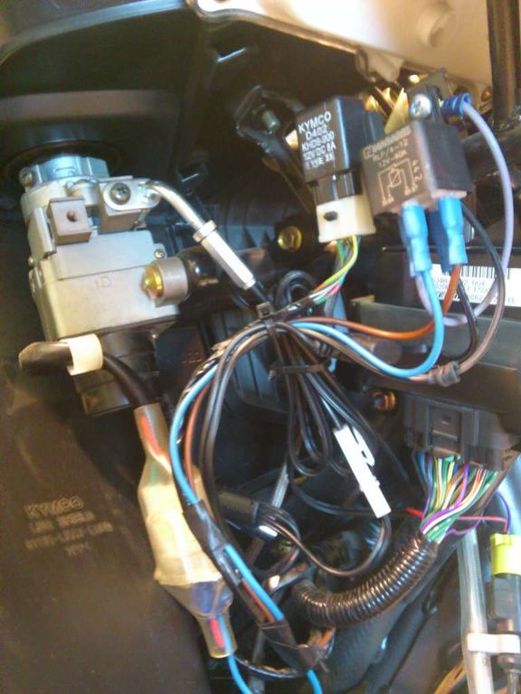

copa Publicado 29 de Abril del 2012 Autor Compartir Publicado 29 de Abril del 2012 gracias por labrico copa: Te queriacomentar me he comprado unos puños calefactables de oxford sport y en el autoservicio lo que me han dicho es que conecte los polos a los bornes de la bateria y listo, nada de comprar reles aparte. Hay algun problema si lo instalo directamente? Hola,el relé sirve de protección y si montas los puños directos a la batería siempre tendrán corriente y cualquier gracioso le puede dar al mando y encenderlos y cuando llegues te encontrarás la moto sin batería o también se te pueden olvidar encendidos :okey Enlace al comentario Compartir en otros sitios web More sharing options...

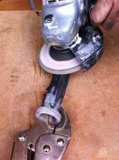

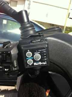

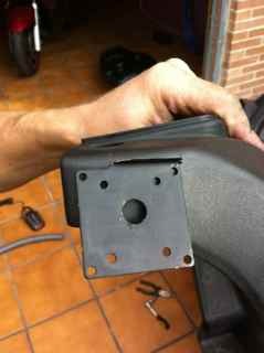

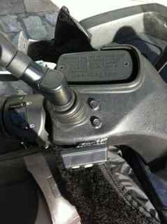

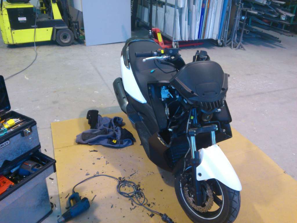

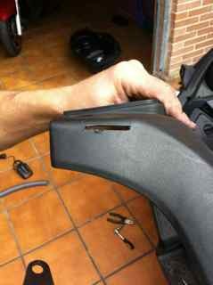

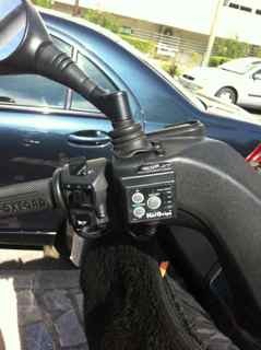

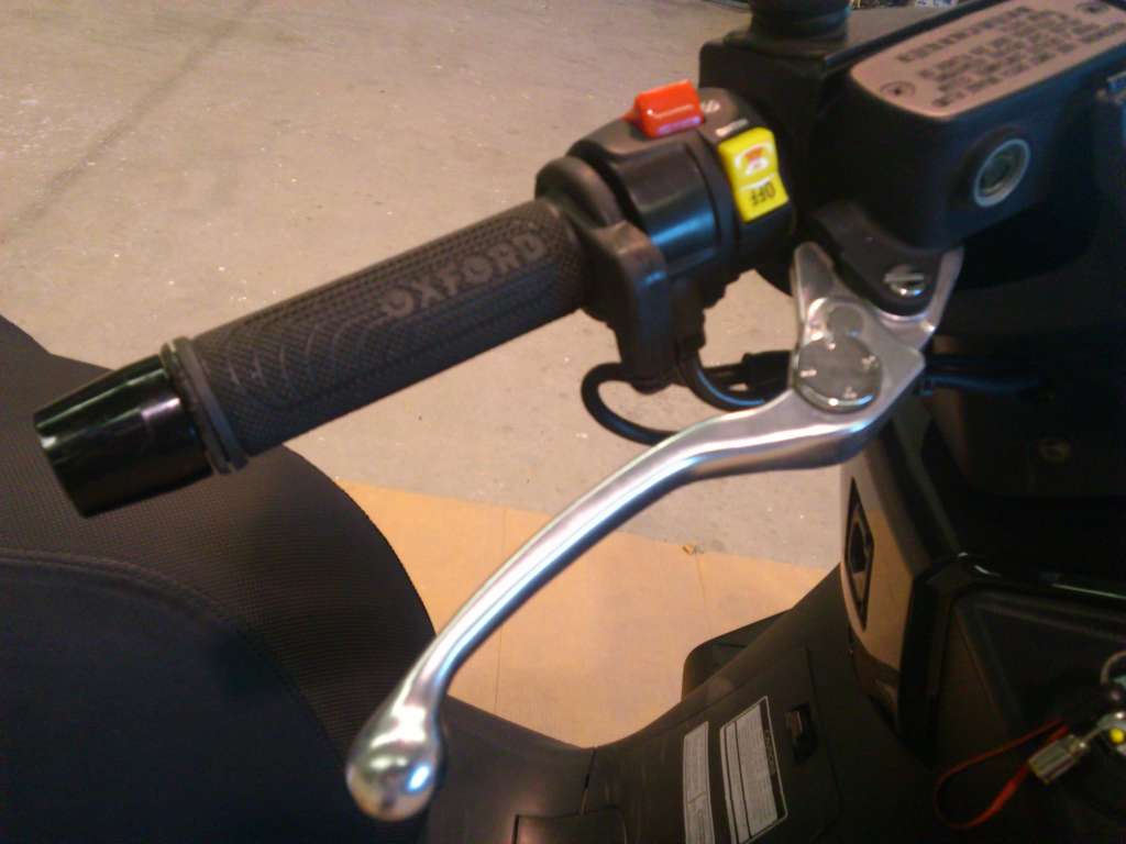

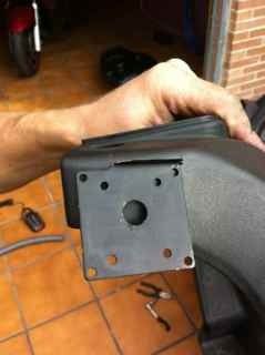

ardilla Publicado 7 de Octubre del 2012 Compartir Publicado 7 de Octubre del 2012 buenas, pues escribo este post en primer lugar para dar las gracias a copa por el brico el cual segui al pie de la letra y ya tengo mis puños puestos. por si alguien se anima a ponerlos solo indicar que el proceso de "limpiar" la caña tiene tela marinera!!!! vamos que hay que contar con un ratazo del copon cuter en mano y aun asi tela!!!! al final nosotros tiramos de radial para lijar la goma por q sino nos dan las 12 de la noche con el cutter y bueno respecto a la colocacion del mando de control le hicimos una muesca con la dremel de esta forma; y finalmente este es el resultado en mi motillo: le puse un poco de cola de sellar con la pistola y luego pintamos con spray el sellado y los tornillos. una gozada volviendo por la noche con los puños y la mano calentita. saludos!!! ardi Enlace al comentario Compartir en otros sitios web More sharing options...

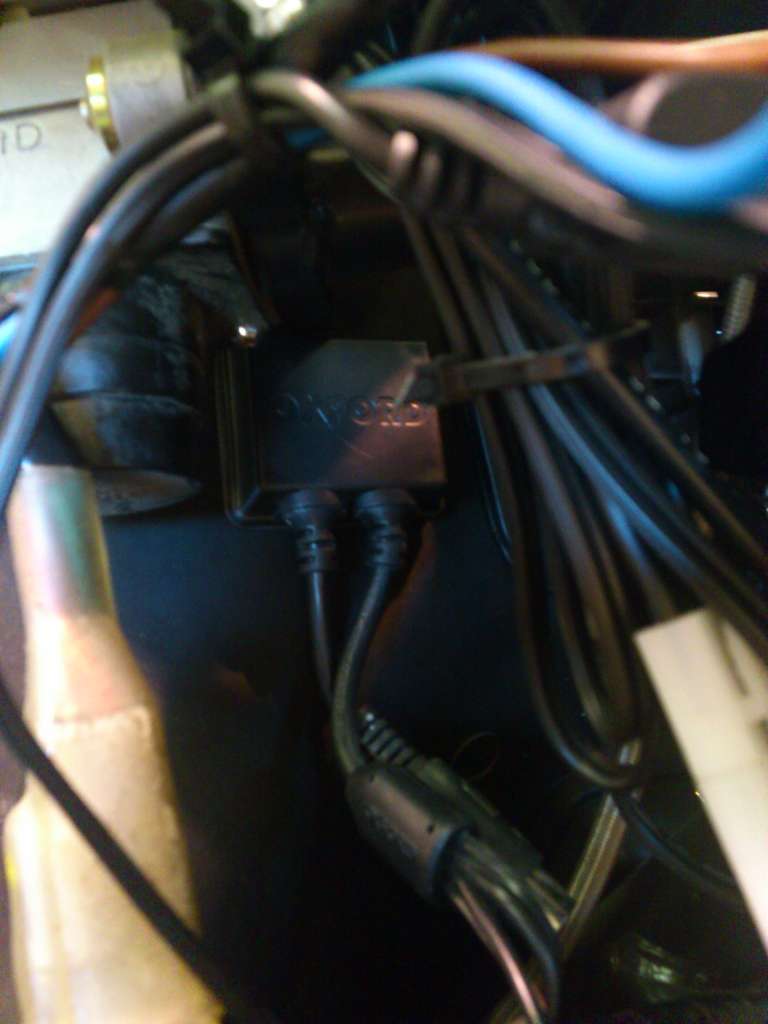

ardilla Publicado 24 de Noviembre del 2012 Compartir Publicado 24 de Noviembre del 2012 buenas jonamaroto, pues yo tambien me encontre con problemas de encendido siguiendo el tutorial por q no se ve bien en la foto donde va el positivo, asi es que pille un polimetro y desconectas la petaca donde se supone que va el encendido, pones el negativo a masa y con el contacto en ON vas probando tocado los agujeros... cuando te de 12v quitas el contacto y deberia volver a 0.... ahi es donde pillas la corriente para el rele. siente no ser mas preciso pero no tome ninguna foto de como quedaron las conexiones.... un saludo ardi Enlace al comentario Compartir en otros sitios web More sharing options...
Invitado jonamaroto Publicado 25 de Noviembre del 2012 Compartir Publicado 25 de Noviembre del 2012 muchas gracias por tu ayuda,ya los he instalado y funcionan de maravilla.Los he instalado igual que en el tutorial solo que yo el mando lo he metido dentro de la guantera lateral para que no quede muy a la vista y no sufra deteriodo.un saludo. Enlace al comentario Compartir en otros sitios web More sharing options...

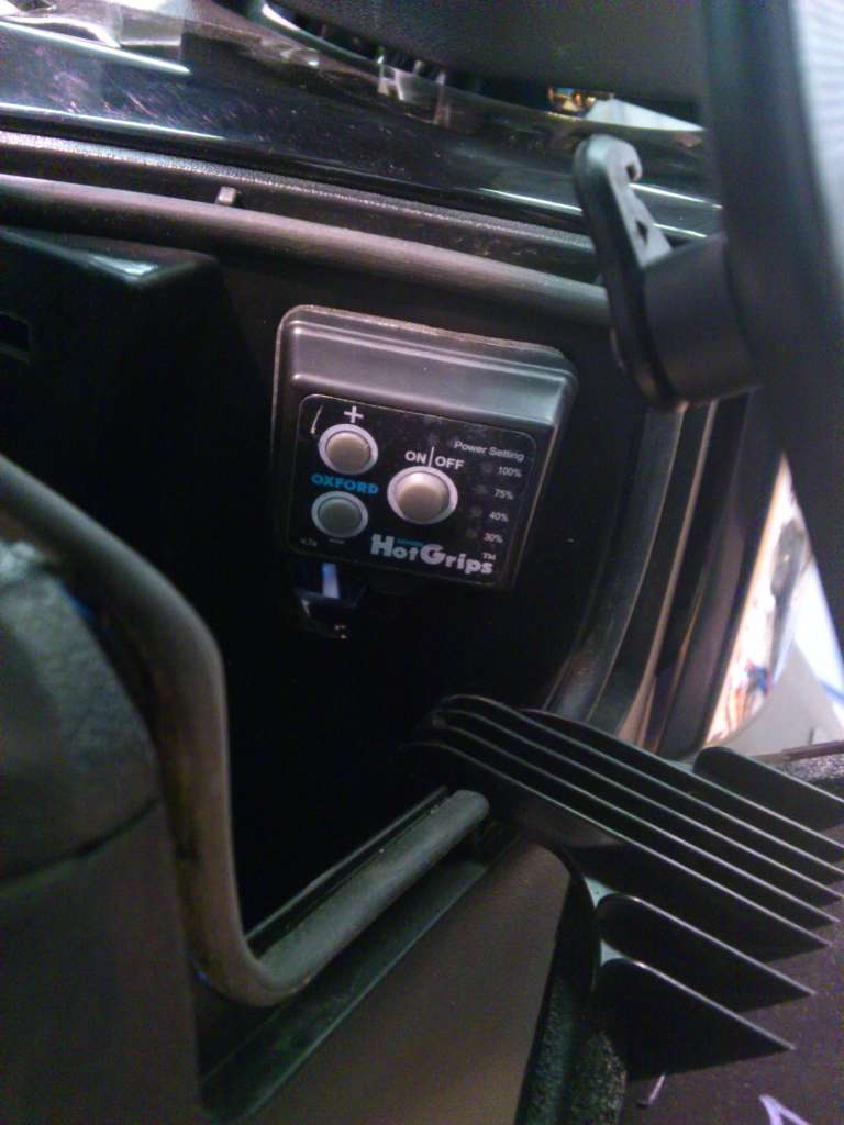

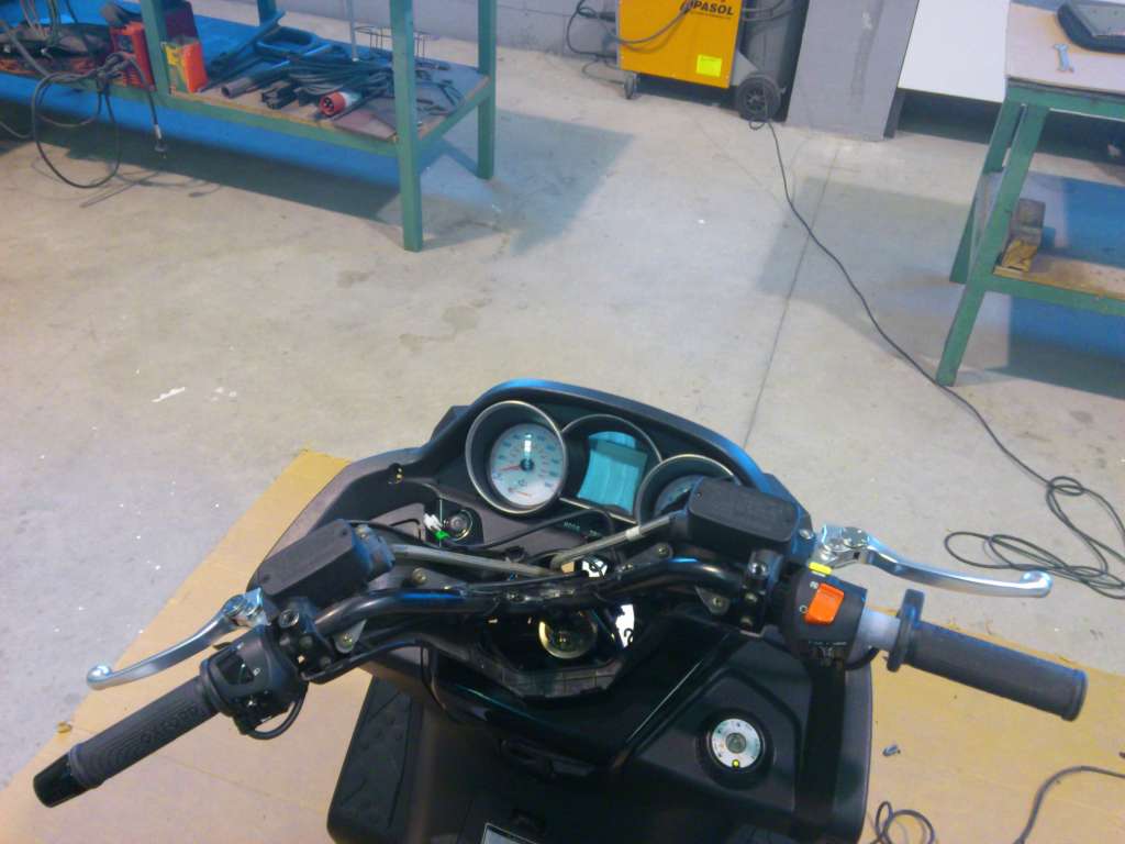

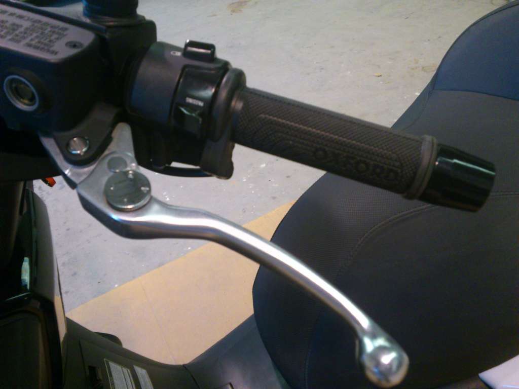

davidsalt Publicado 29 de Diciembre del 2012 Compartir Publicado 29 de Diciembre del 2012 hola buenas noches, porfin , ja tengo los puños oxford, me llegaron el jueves, y hoy los e colocado, siguiendo el tuto de srº COPA,a sido un pimpam, jo el tema puño del gas, lo e hecho diferente, no digo mejor digo diferente, lo e dejado colocado , con una pistola de aire caliente, lo e ido calentando y con cuter cortano, a sido vastante rapido. el mando de la temeratura lo e colocado en la pequeña guantera, e pensado que ja que a la que hace buen tiempo estaran desconectados, pues asi no esta a la vista. porlo demas todo igual que copa, el tema desmontar parecia que dava miedo, y si se va con cuidado es rapido. copa,muchas gracias. a porcierto, comprados en motorraiz, creo que al mejor precio y extrema rapidez, los pagava el lunes a las 12,y eljueves en casa, Enlace al comentario Compartir en otros sitios web More sharing options...
