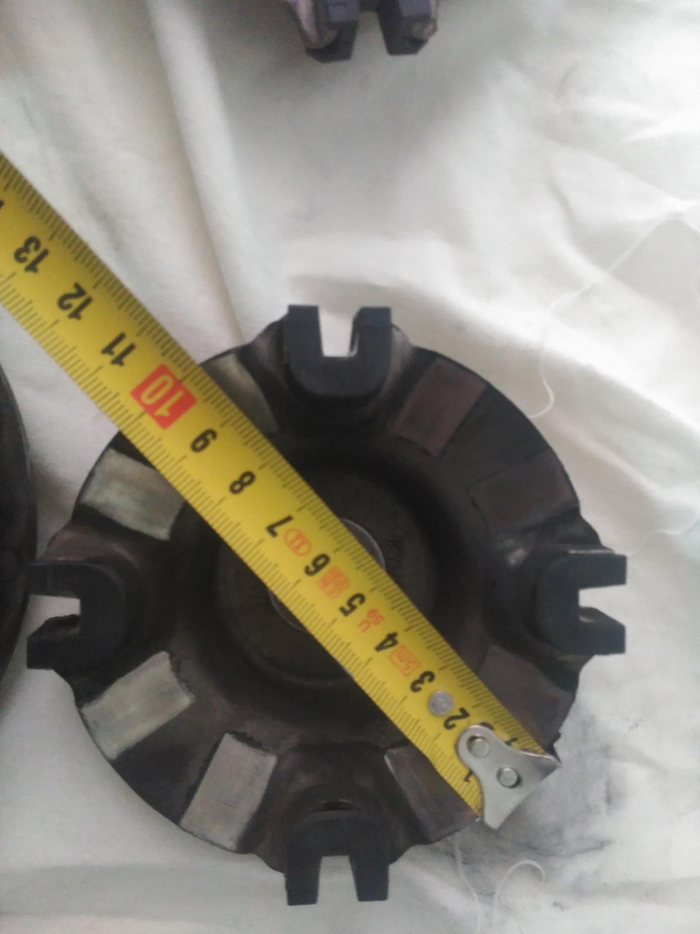

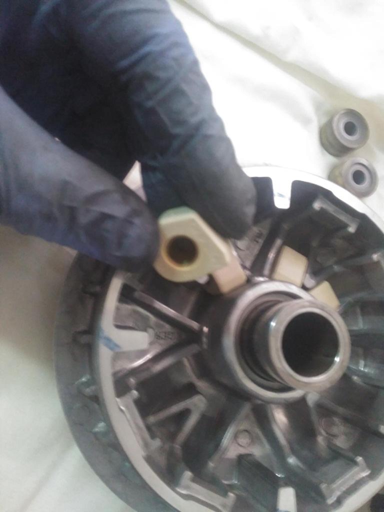

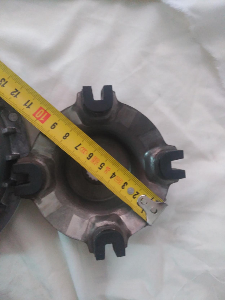

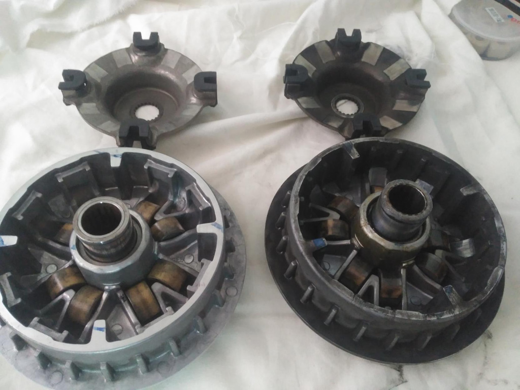

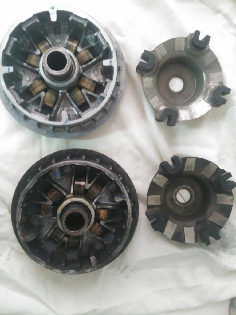

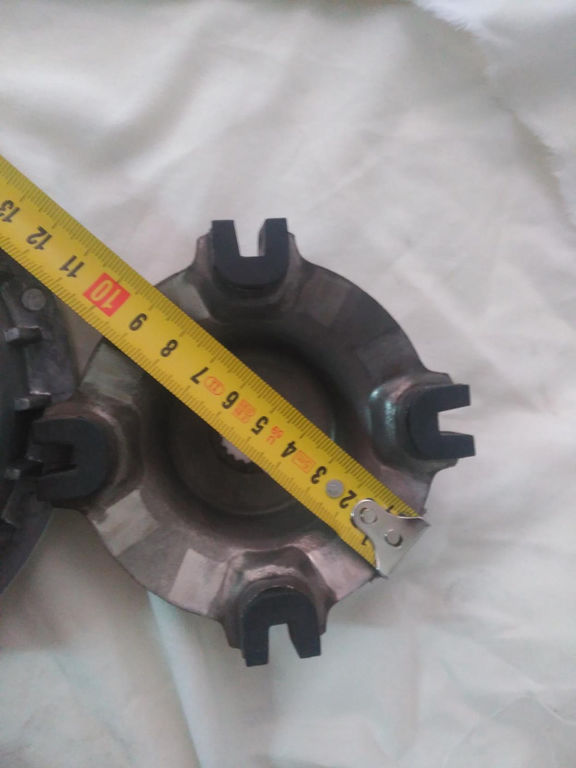

pelu_junior Publicado 29 de Mayo del 2017 Autor Compartir Publicado 29 de Mayo del 2017 Muchas gracias, pero todos esos temas ya me los he leido unas cuantas veces y un moton de videos y en ninguno veo que se suba de vueltas tanto como a mi. no rpm a velocidad estable si no rpm en aceleracion. Saliendo suave no sale antes de las 5000 y a plena carga de 0-30 kph 7500rpm y de ahi se va 8000rpm. Por autovia a 120 va a 7100 pero en cuanto tocas un poco el puño para adelantar se va a 8200. En los videos que he visto con los de 14g salen a 6500 y se mantiene a 7000 hasta llegar a 120kph mas o menos P.D. de todas maneras para quien tenga curiosidad os comento e intento subir unas fotos Yo tengo 2 super dink de 300 una del 2012 y otra de 2010 2012= sdk60a / centralita e500/ variador LGE5 2010= sdk60 / centralita e000 / variador lea7 a la del 2010 que es la que estoy usando ahora mismo , le he puesto centralita e500 y variador LGA5 con los dr pulley 15g y el arrow Enlace al comentario Compartir en otros sitios web More sharing options...
pelu_junior Publicado 31 de Mayo del 2017 Autor Compartir Publicado 31 de Mayo del 2017 Haber pongo un poco de luz, según vaya haciendo pruebas lo iré poniendo aquí, así a parte de servirme a mi si a alguien le interesa pues aquí lo tiene. Le he vuelto a poner los rodillos originales pero dejando el variador lg5e y efectivamente las revoluciones han cambiado un poco a la baja , pero tengo que decir que el gran cambio es el variador ahí si se nota la diferencia. Variador viejo y rodillos originales salida a 6.000-6.300 rpm aceleración normal no llega hasta las 7000 a no ser que cojamos velocidad a 120kph yo la llevaba a 7.200rpm +- Variador lg5e rodillos originales salida 6.800-7000 aceleración fuerte a 40kph se va a 7.400 a 120kph 6.600rpm , en general sube antes y más de vueltas Variador lg5e y dr pulley 15g. Salida a 7.500 a 30kph se va a 8.000-8.200 a 120 7.000-7300rpm , acelera aún más que el anterior pero se mantiene para mi gusto muy subida de vueltas a cualquier velocidad ( es muy difícil bajarla de 5.500-6000 aún a 40kph Conclusión de momento , para el que tenga opción en € que no se gaste el dinero en rodillos y le ponga el variador original pero el LG5E ya que la moto cambia a mejor radicalmente Enlace al comentario Compartir en otros sitios web More sharing options...
