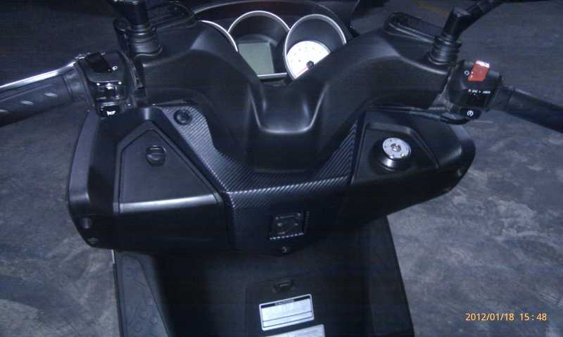

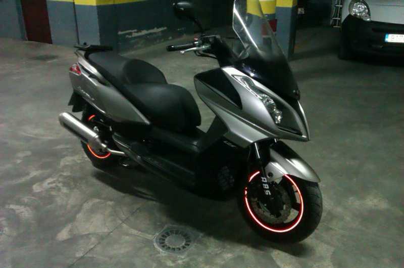

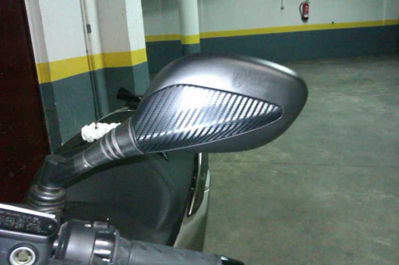

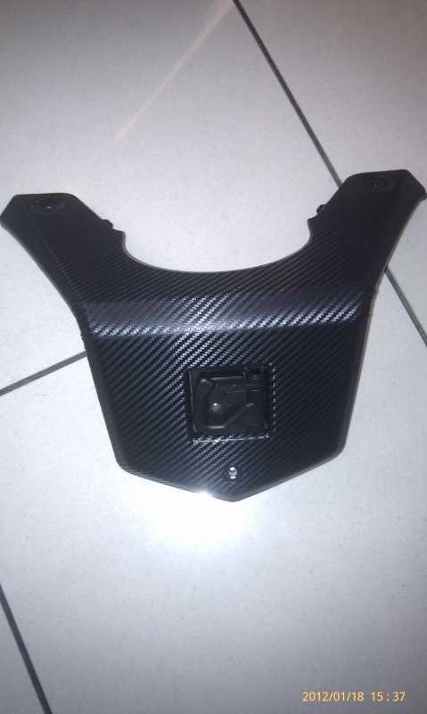

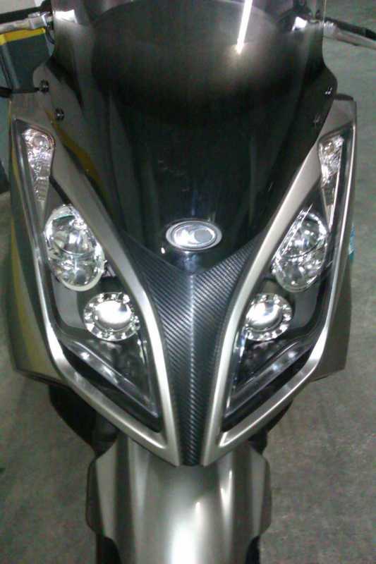

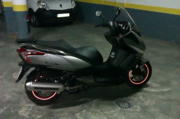

Invitado pipe307cc Publicado 16 de Enero del 2012 Compartir Publicado 16 de Enero del 2012 a falta de unas piezas de carbono y otras anodizadas en rojo y tal vez una cupula ahumada mas cortita , lista de mecanica variador malossi y tubo leovince. falta colgar como ha quedado el marco bajo el manillar Enlace al comentario Compartir en otros sitios web More sharing options...
Invitado KOKARDI Publicado 16 de Enero del 2012 Compartir Publicado 16 de Enero del 2012 Eso está tomando muy, pero que muy buena pinta. Enlace al comentario Compartir en otros sitios web More sharing options...
bifasico Publicado 16 de Enero del 2012 Compartir Publicado 16 de Enero del 2012 Va quedando de lujo, cuando le pongas la cúpula negra le pintas tambien las pinzas de freno de rojo como la cinta de las ruedas y ya estará pá comérsela Saludosss >>>Angel_Haz Bifasico<<< Enlace al comentario Compartir en otros sitios web More sharing options...

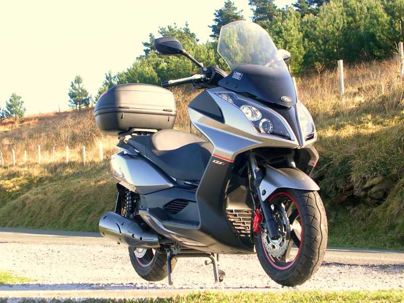

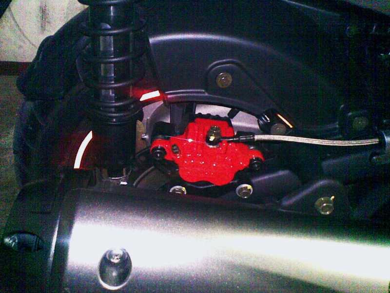

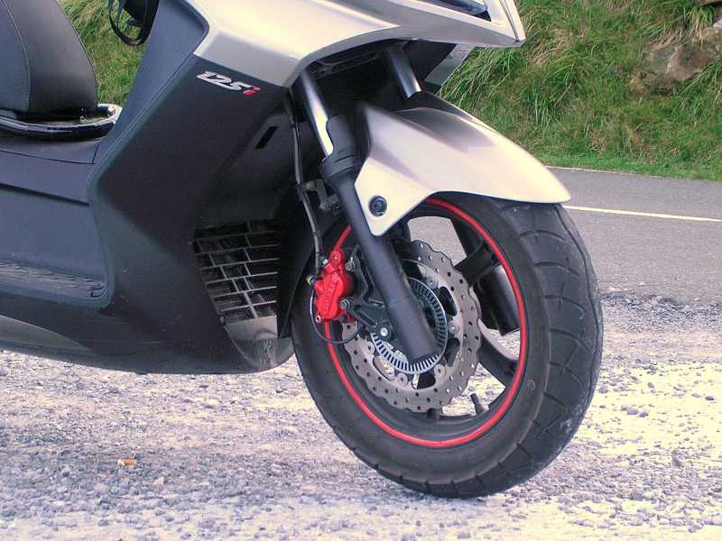

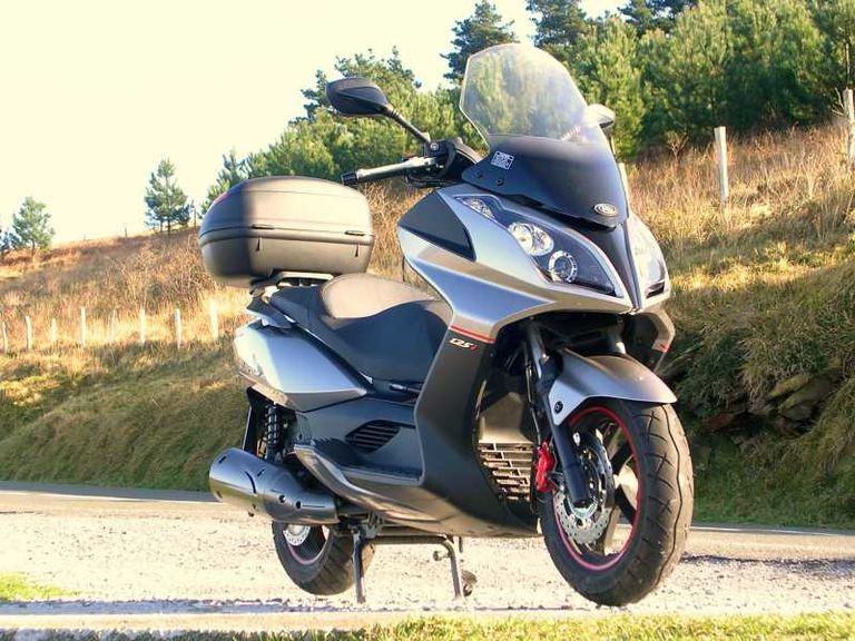

LUISMA Publicado 16 de Enero del 2012 Compartir Publicado 16 de Enero del 2012 tengo ganas de pintar las pinzas pero no me atrevo por si no las dejo bien Anímate hombre que es muy fácil. Mira como han quedado las mías. un saludo, Enlace al comentario Compartir en otros sitios web More sharing options...
Fracon Publicado 16 de Enero del 2012 Compartir Publicado 16 de Enero del 2012 Porque teneis la mala costumbre de hacer la foto en los garajes? A plena luz del dia, en plena calle las fotos quedan mucho mejor, y mas aun cuando la foto es de movil. Por cierto tu moto es nueva no? En ese caso no has perdido la garantia con el varidor? :adios Enlace al comentario Compartir en otros sitios web More sharing options...

LUISMA Publicado 16 de Enero del 2012 Compartir Publicado 16 de Enero del 2012 Porque teneis la mala costumbre de hacer la foto en los garajes?A plena luz del dia, en plena calle las fotos quedan mucho mejor, y mas aun cuando la foto es de movil. Por cierto tu moto es nueva no? En ese caso no has perdido la garantia con el varidor? :adios Vale, ¿Te gusta más ésta?. un saludo, Enlace al comentario Compartir en otros sitios web More sharing options...
rubvero Publicado 16 de Enero del 2012 Compartir Publicado 16 de Enero del 2012 Pa mi que la foto que has puesto es la cupula que viene de origen no? Enlace al comentario Compartir en otros sitios web More sharing options...

bifasico Publicado 16 de Enero del 2012 Compartir Publicado 16 de Enero del 2012 Porque teneis la mala costumbre de hacer la foto en los garajes?A plena luz del dia, en plena calle las fotos quedan mucho mejor, y mas aun cuando la foto es de movil. Por cierto tu moto es nueva no? En ese caso no has perdido la garantia con el varidor? :adios Vale, ¿Te gusta más ésta?. un saludo, Esa foto es de concurso fotográfico, y la SD ¡¡bonita bonita!! >>>Angel_Haz Bifasico<<< Enlace al comentario Compartir en otros sitios web More sharing options...

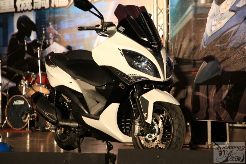

bifasico Publicado 16 de Enero del 2012 Compartir Publicado 16 de Enero del 2012 Esta es la cúpula que me gusta a mi para la SD, en la foto es la original supuestamente que llevará la Xc400 pero la hay parecida en alguna marca que no recuerdo para las SD... >>>Angel_Haz Bifasico<<< Enlace al comentario Compartir en otros sitios web More sharing options...
LUISMA Publicado 16 de Enero del 2012 Compartir Publicado 16 de Enero del 2012 hay algun tutorial de como pintarlas? Compras: un bote pequeño de pintura Titanlux Esmalte Sintético Ref. Rojo Vivo, un pincelito pequeño. Limpias bién la pinza, con un trapo impregnado en alcohol y lo dejas evaporar. Luego con un poco de paciéncia, lo vas pintando con el pincel. Yo le dí 2 manos, dejando secar 24 horas entre ellas y me costó 15 minutos cada una. Si se te cae, alguna gota en el disco ó en la rueda, lo quitas enseguida con un trapo y listo. Ah, no hace falta pintar toda la pinza, pinta sólo lo que está a la vista y acuérdate ántes de empezar, quitar los capuchones de goma de las purgas. Cuando se seque se los vuelves a poner. un saludo, Enlace al comentario Compartir en otros sitios web More sharing options...

Invitado pipe307cc Publicado 16 de Enero del 2012 Compartir Publicado 16 de Enero del 2012 no se quedan las marcas del pincel? Enlace al comentario Compartir en otros sitios web More sharing options...
LUISMA Publicado 16 de Enero del 2012 Compartir Publicado 16 de Enero del 2012 A la mía, no se le notan. Ademas enseguida se le adhiere un poco de polvillo y no se nota nada. Me imagino que no andarás tirándote a 20cm de la rueda para ver las marcas ¿no?. Yo la lavo con lanza a presión y ni se inmutan. Están como el primer día y en caso contrario el botecito te dá para pintar unas 200 motos. Así que por falta de pintura que no quede, je,je. un saludo, Enlace al comentario Compartir en otros sitios web More sharing options...
