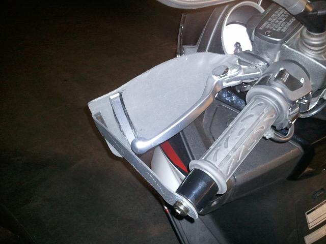

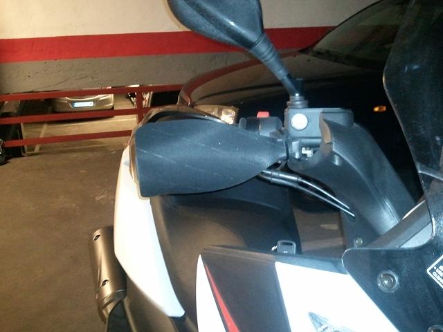

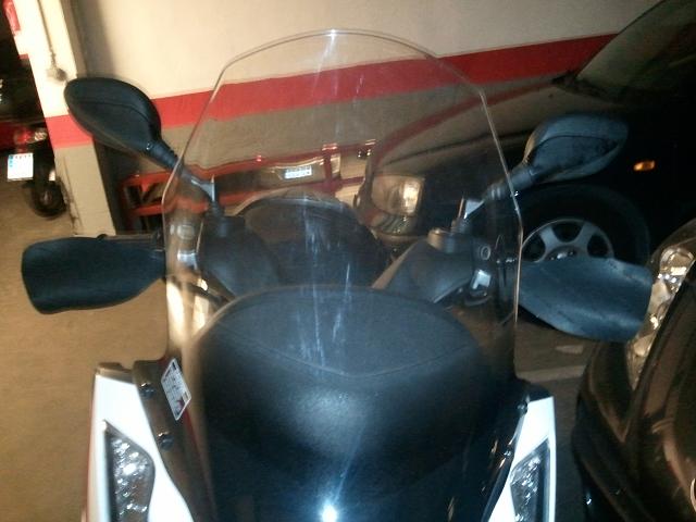

Tejera1 Publicado 15 de Enero del 2012 Compartir Publicado 15 de Enero del 2012 El otro dia nos juntamos mi primo y yo nos juntamos y en una horita hicimos esto: No se si alguien esta interesado en ellos pero la verdad es que salen mas economicos que los Acerbis. Rafagas. Enlace al comentario Compartir en otros sitios web More sharing options...

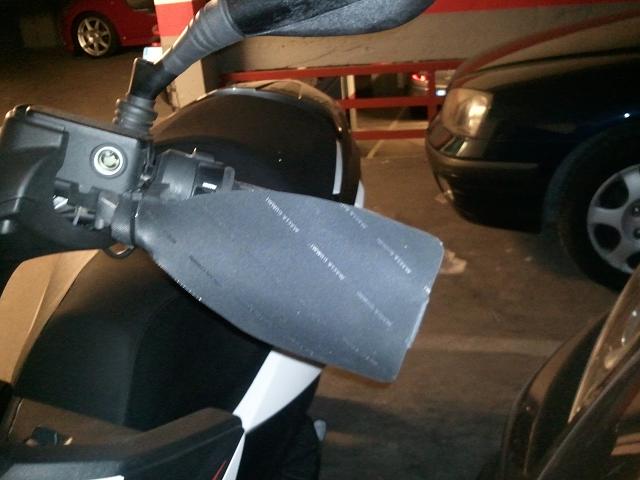

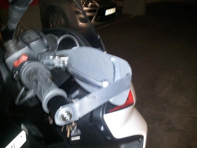

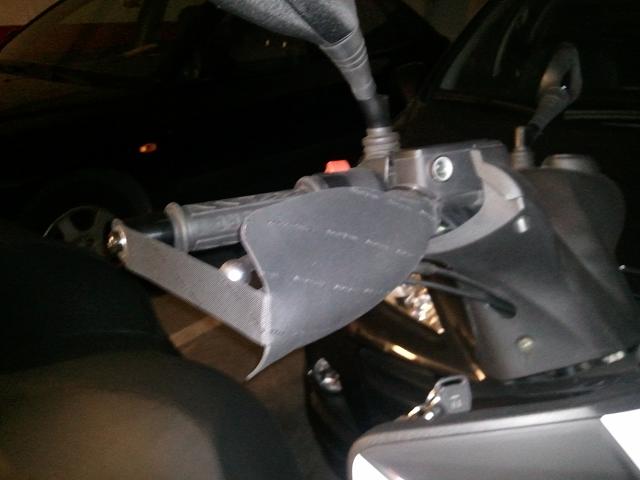

Tejera1 Publicado 15 de Enero del 2012 Autor Compartir Publicado 15 de Enero del 2012 Haber estan hechos con material para los zapatos es decir materia para hacer las suelas, la marca es made in Tejera/Hernandez (ojito con el copy R) el precio tendria que preguntarle a mi primo, la tienda esta en Madrid, se sujetan a la maneta con la tuerca inferior y una brida, tambien se sujeta con el tornillo de los contrapesos, una arandela zincada y lo suficietemente grande para que no saque el bocado al material el tornillo de los contrapesos, quitar quitan aire aunque llegan a tocar la cupula muy ligeramente NO CREAN NIGUN DESPERFECTO a la cupula ya que son muy flexibles, como se puede apreciar tienen unas tiras en aluminio forrado de termoretractil para darles forma,(invencion mia) asi como en el tirante del contrapeso que tambien lleva otro para que no flexione a mas de 100 km/hora. Precio aproximado creo que podria ser de unos 20 euros. Si surgen mas preguntas no dudeis en hacerlas. Enlace al comentario Compartir en otros sitios web More sharing options...
Tejera1 Publicado 15 de Enero del 2012 Autor Compartir Publicado 15 de Enero del 2012 Estos tambien repelen las chinitas que puedan saltar. Enlace al comentario Compartir en otros sitios web More sharing options...

Tejera1 Publicado 21 de Mayo del 2012 Autor Compartir Publicado 21 de Mayo del 2012 Los e probado durante todo el invierno y la verdad es que han ido fantásticos, me quitaban frío, agua, chinas, insectos, etc. Ahora los e quitado tan sencillo como cortar un collarín de plástico y aflojar la tuerca de la maneta, después soltar los tornillos de los contrapesos y a guardar. Enlace al comentario Compartir en otros sitios web More sharing options...
