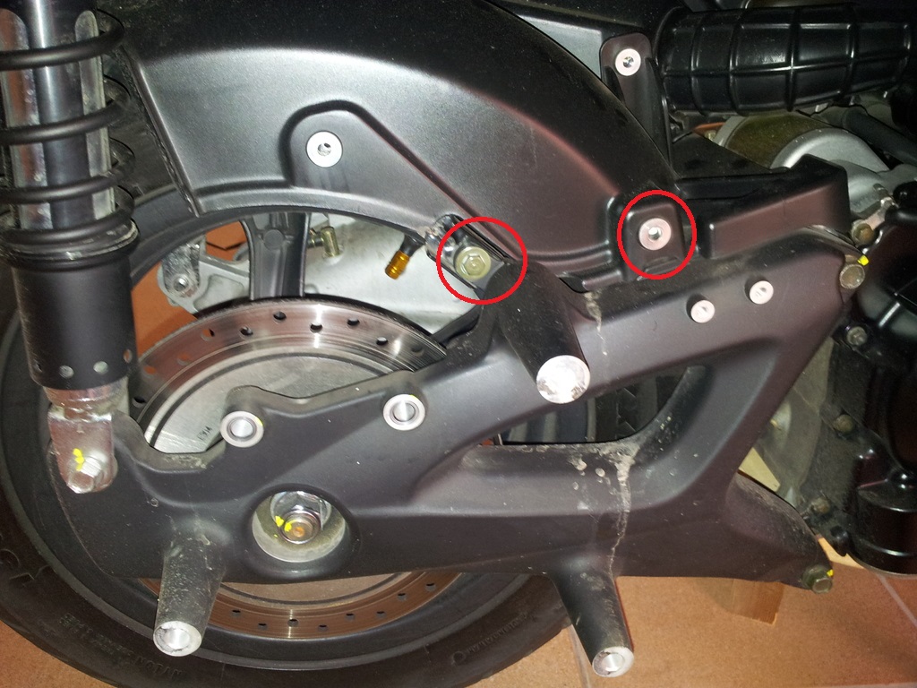

tonyaker Publicado 9 de Mayo del 2016 Compartir Publicado 9 de Mayo del 2016 Hola compañero, podría ser el tensor, pero recién sacada del taller me extraña que no se hayan dado cuenta de que no está bien. A mi la moto hubo una temporada que me hacía un ruido muy parecido y me obsesioné con el tema del tensor, pero después de pasarle la revisión en TAD motor, Edu me dejó claro que al tensor no le pasaba nada. Lo dejé correr un tiempo, pero no se me quitaba la obsesión así que al final acabé descubriendo de donde venía el ruido, de uno de los tornillos que engancha el guardabarros al chasis, se había partido y la vibración del motor generaba ese cascabeleo tan molesto. Te dejo una foto, el que se me partió a mi fue el del círculo más grande, el que está mas hacia la parte trasera. Espero que te sirva de ayuda. Saludos Enlace al comentario Compartir en otros sitios web More sharing options...
