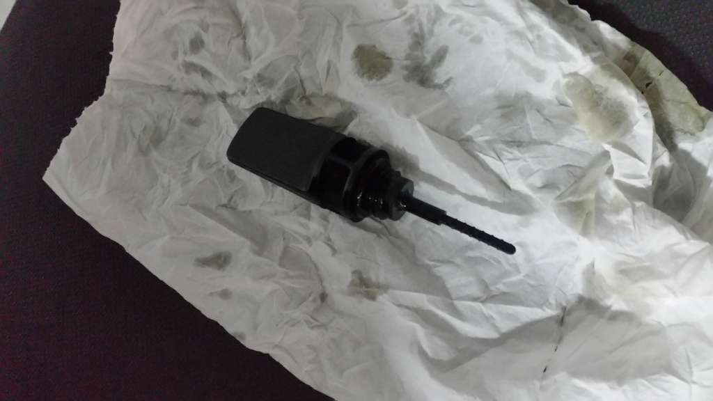

Morenokymco Publicado 8 de Mayo del 2016 Compartir Publicado 8 de Mayo del 2016 Bueno pues despues de todo lo pasado. Pasamos a contar que la sensacion de los frenos ha mejorado, la holgura del puño ha desaparecido aunque tengo que decir que ahora tarda mas en pasar de las 7.500 revoluciones aunque no se si sera impresion mia. Y por ultimo una cosa que no me ha gustado y estoy en vistas de solucionar: el aceite motor esta bastante alto de nivel ya que llega hasta pa parte ancha donde empieza la rosca asi que le quitare hasta dejarlo en la parte fina de la varilla. Conclusion que vere que lugar buscar para la proxima, mas que nada por todo lo demas que se le hace ya que el cambio de aceite en si para mi no es problema realizarlo pero de motos no tengo mucha idea, y eso es todo un saludo Debe ser un mal muy comun en los talleres. A mi tambien me lo dejaron altisimo el nivel de aceite, se pasaron tres pueblos. Fue en la primera revision y tuve que sacarle bastante. Enlace al comentario Compartir en otros sitios web More sharing options...

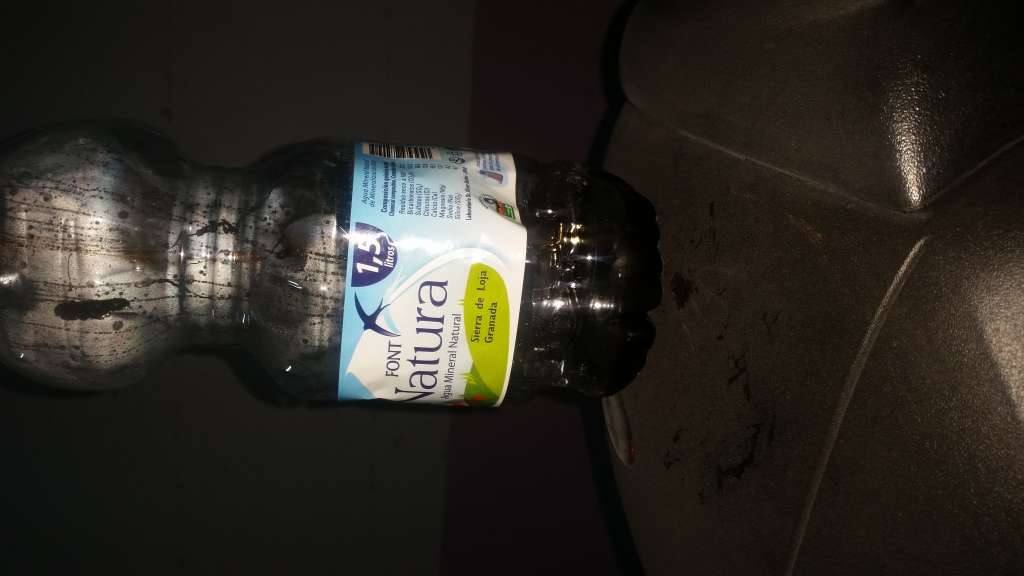

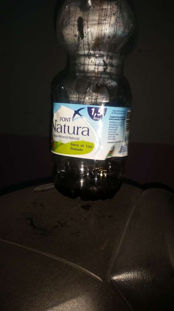

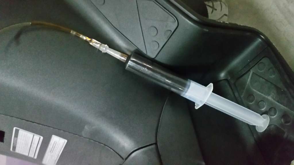

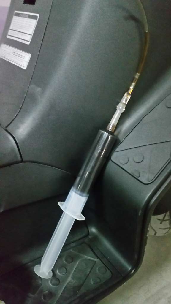

pepillo Publicado 9 de Mayo del 2016 Autor Compartir Publicado 9 de Mayo del 2016 Bueno pues hoy me puse al lio, no se si sera mucho o poco pero le saque 70 ml, primeramente 50, y luego por dos veces 10. Ahora lo deje justo donde termina la varilla fina creo que aun se le podia sacar un poco mas. Enlace al comentario Compartir en otros sitios web More sharing options...
pepillo Publicado 9 de Mayo del 2016 Autor Compartir Publicado 9 de Mayo del 2016 Perdon por sacarlas giradas, si podeis dar vuelta. Ahora mismo no se si hacer lo mismo con la valvulina vaya que tambien tenga en demasia y quiero que la motillo me dure. Un saludo Enlace al comentario Compartir en otros sitios web More sharing options...
Morenokymco Publicado 9 de Mayo del 2016 Compartir Publicado 9 de Mayo del 2016 Bueno pues hoy me puse al lio, no se si sera mucho o poco pero le saque 70 ml, primeramente 50, y luego por dos veces 10. Ahora lo deje justo donde termina la varilla fina creo que aun se le podia sacar un poco mas. Yo le saque eso tambien aproximadamente a la mia. Por ahí puedes ver el tema que cree con todas las fotos. Lo correcto es que lo dejes como mucho en el indicador de maximo de la varilla fina, yo lo deje entre el maximo y la mitad de la varilla para tener más margen, personalmente no me gusta dejarlo al nivel maximo. Enlace al comentario Compartir en otros sitios web More sharing options...
