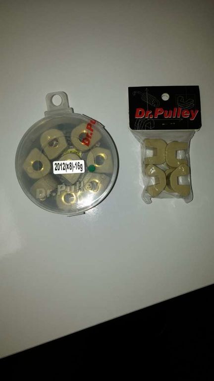

neiker Publicado 7 de Febrero del 2016 Autor Compartir Publicado 7 de Febrero del 2016 Ya me han llegado......cuando los monte os contare que tal..... Enlace al comentario Compartir en otros sitios web More sharing options...

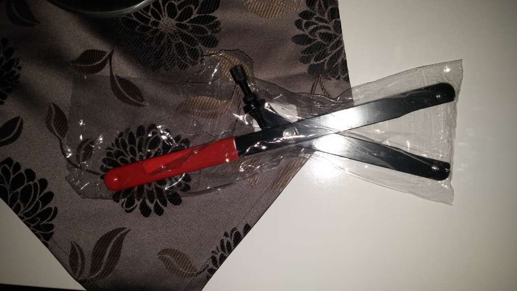

elraton1980 Publicado 9 de Febrero del 2016 Compartir Publicado 9 de Febrero del 2016 hola NEIKER donde comprastes el útil para desmontar el variador????? un saludo Ya me han llegado......cuando los monte os contare que tal..... [attachment=38916]20160204_200858.jpg[/attachment] [attachment=38917]20160206_131103.jpg[/attachment] Enlace al comentario Compartir en otros sitios web More sharing options...
jose64 Publicado 9 de Febrero del 2016 Compartir Publicado 9 de Febrero del 2016 Hola Raton, si eres un poquito, solo un poquito ñapero, te puedes hacer el util tu mismo, por unos 5€. Entra al buscador y veras las medidas es muy sencillo hacerlo, pletina de acero de 25x 4mm. Y 2 tornillos de M-6x30 arandelas y un tornillo de M-6x20 con arandelas, un taladro y broca de diametro 6,5mm. Busca y ves lo sencillo que es fabricartelo, ademas de la satisfaccion de habertelo hecho tu mismo. Saludos. Enlace al comentario Compartir en otros sitios web More sharing options...
