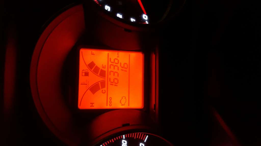

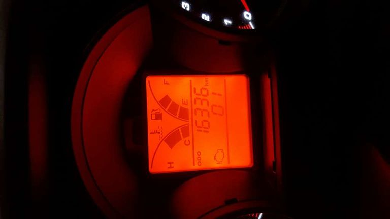

Juan-k Publicado 31 de Agosto del 2015 Compartir Publicado 31 de Agosto del 2015 Buenos días. Pues resulta que al poner el contacto, me sale esto en la pantalla: El 16 hace mucho que sale, pero en cuanto comienzo la marcha todo desaparece; tanto esos "errores" (si es que lo son), como los testigos de ABS y el otro que hay en el reloj de la derecha (no recuerdo como se llama); algo que, por lo que leí en el manual, es lo que debe hacer. Salut! Enlace al comentario Compartir en otros sitios web More sharing options...
JEzuSFC Publicado 31 de Agosto del 2015 Compartir Publicado 31 de Agosto del 2015 Al taller, el error 01 es considerado grave por kymco. Tanto el 01 como el 16 están relacionados con la temperatura del motor (el primero sobrecalentamiento y el segundo fallo del sensor). Enlace al comentario Compartir en otros sitios web More sharing options...

Juan-k Publicado 31 de Agosto del 2015 Autor Compartir Publicado 31 de Agosto del 2015 Bueno, ahora tengo un momento así que aprovecho y explico. Luego en frío y tras reflexionar, recordé que el sábado, puse la moto en marcha y la dejé "ahí" mientras me colocaba chaqueta casco y demás. El rollo, es que no sé como; pero me enredé, y literalmente la moto quedó al ralentí -repito- literalmente 15 minutos. Cuando fui a por ella estaba... cachonda pérdida. A tope andaba el indicador de temperatura; pero hasta arriba y parpadeando. El instinto: en lugar de rodarla y enfriarla, la apagué. Al cabo de un momento estaba todo dentro de lo normal. Como dije anteriormente, buscando he encontrado información y bueno, he logrado borrar los errores, y no han vuelto a salir. Mi teoría es que simplemente son recordatorios de algo que ha pasado, ya que al iniciar la marcha, todo desaparece y se apaga el testigo del "motorcillo" que hay en el reloj de las rpm; quiero decir, que no siguen saliendo hasta que se vuelve a hacer un chequeo de la moto. Es imposible que tenga un recalentamiento (motivo del error 01 -según he leído-), a las 06:00 hrs de la mañana, tras haber estado todo el día anterior y noche(s) parada... Y digo recordatorio, porque si realmente fuera un fallo, imagino que seguiría marcándose (más aún) incluso sobre la marcha en lugar de desaparecer. Al igual que los fallos que pueda dar el cuadro de un coche; cuando hay algo, "lo hay" y lo marca esté circulando o esté parado. ¿Opiniones (y verdades) al respecto por favor? Gracias... Salut! Enlace al comentario Compartir en otros sitios web More sharing options...
