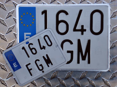

hola , he visto unas mini-matriculas,no se cuanto tiempo llevan en el mercado,y se me a ocurrido una idea que creo que me va a gustar, pero no se si esta homologado o si pasara revisión ITV o si tendre problemas con los mellizos.
Mi idea es,quitar la ultima pieza del colin y la matricula grande, poner la pequeña y el catadiotrico .Nose como quedara pero me gusta mucho . Si alguien lo tiene asi , aver si podria subir unas fotillos,y tambien kiero saber si tendre problemas como he dicho antes ITV o los mellizos,pongo unas fotos de las mini matriculas.saludos :motero

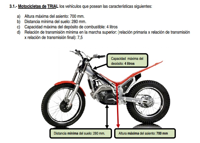

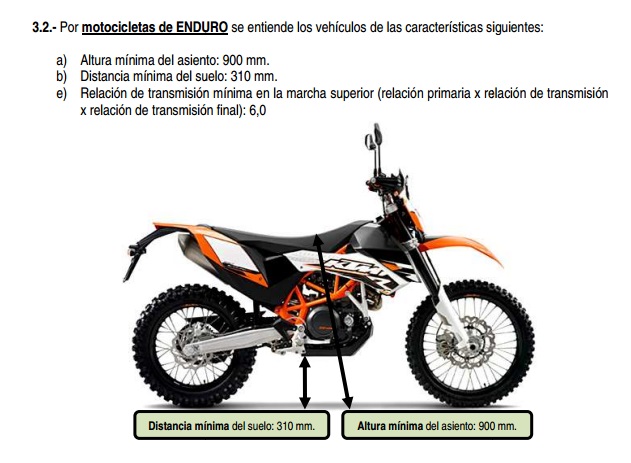

Estas placas sólo están homologadas para instalar en motocicletas de trial y enduro, y para que sean consideradas como tal se rigen por estas características técnicas:
Como ves la K-XCT mo cumple ni la primera.
Si aún asi te decides a ponerla pon unas fotillos de cómo queda.
gracias compañeros , me he informado bien donde compre la moto , y me han dixo lo k me abeis puesto ustedes.
No la boy a poner dicen k te ponen como falta muy grabe y te pueden quitar hasta unos puntitos asin k me dejo de enrreos y como kedar tiene k kedar xulisima con la matricula chica.saludos :motero
Aparte, de cambiar la matrícula por otra pequeña, debe de llevar la anotación en la Ficha Técnica, ya que se considera una modificación importante;
y como han dicho antes, sólo están autorizadas las de trial y enduro.
