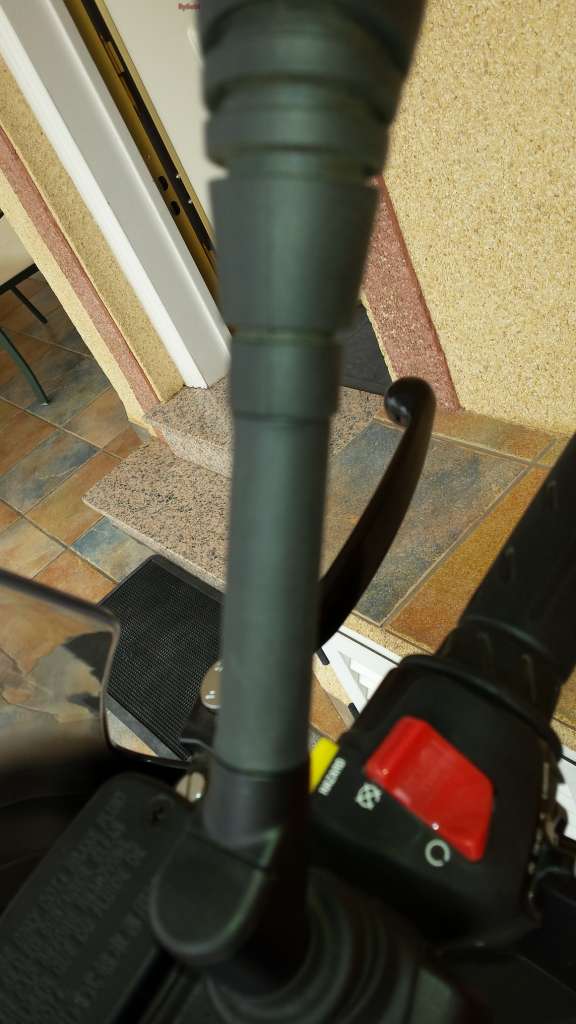

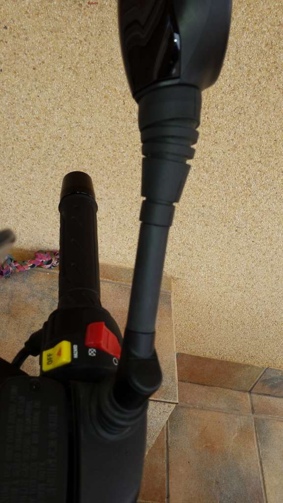

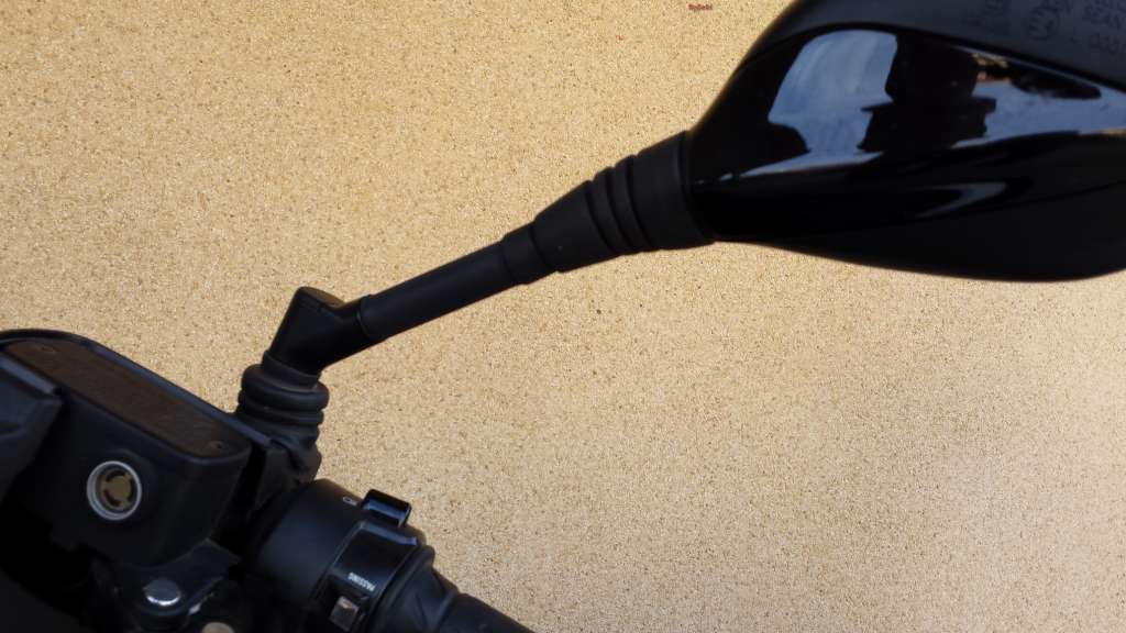

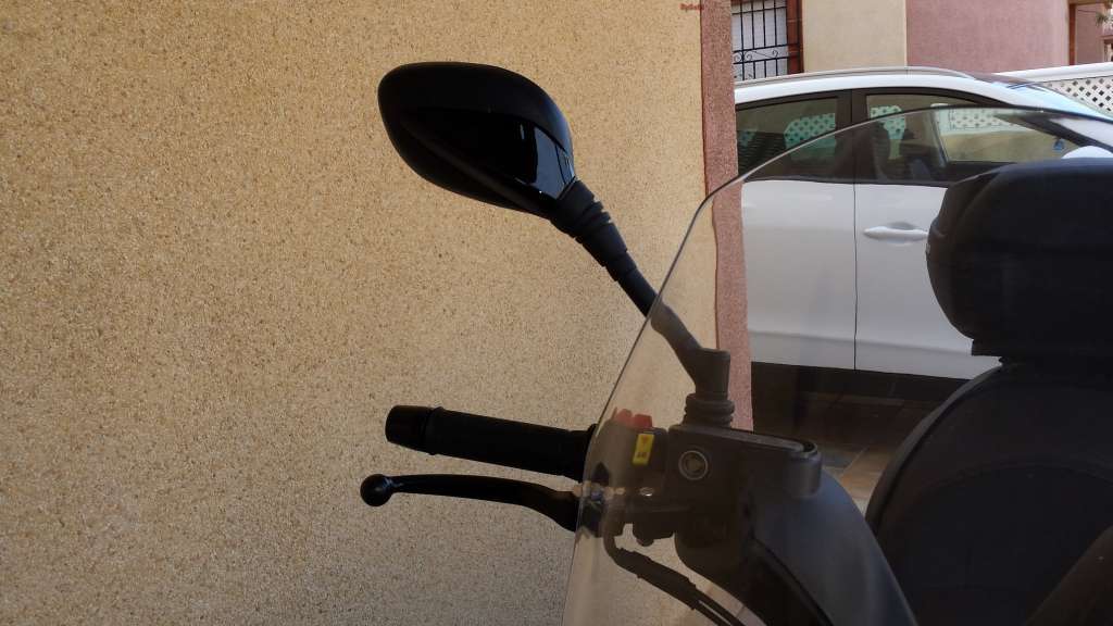

Hola foreros:

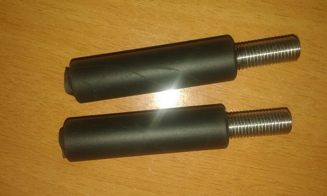

Solucionado el, para mi, gran problema de la visibilidad trasera en mi SD 300i que me ha dado algunos sustos en los 3 meses que la tengo.

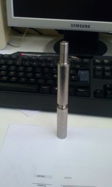

Gracias a las ideas y aportaciones de los miembros de este foro y al amigo de un amigo de un amigo tornero, me he hecho con estos suplementos que, forrados con termoretráctil, han quedado como podeis observar.
Se ve de acera a acera por cada uno de ellos.
Saludos.

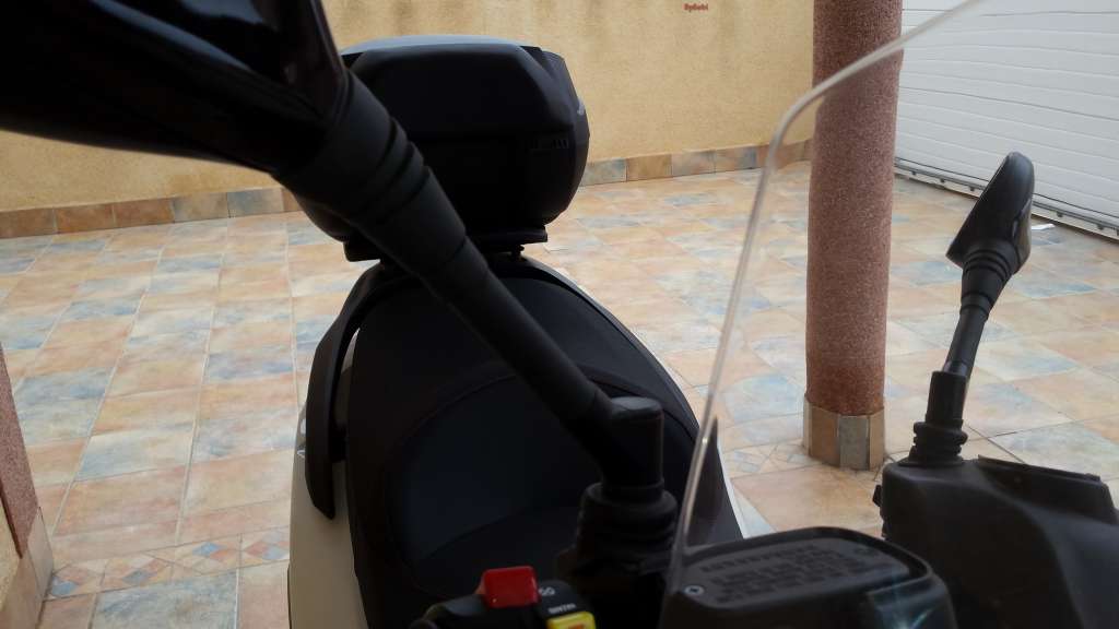

Yo le puse 2 de estos a cada lado para solucionar el problema, y quedan perfectos:
http://www.vicma.es/Suplemento-altura-M10-dch-M10-dch-Negro
Los recubrí con un trozo de manguera de riego automático como recomendaban en un post antiguo. Subiré fotos para que veais el resultado. El precio, 3 € cada uno en Motos Calleja.

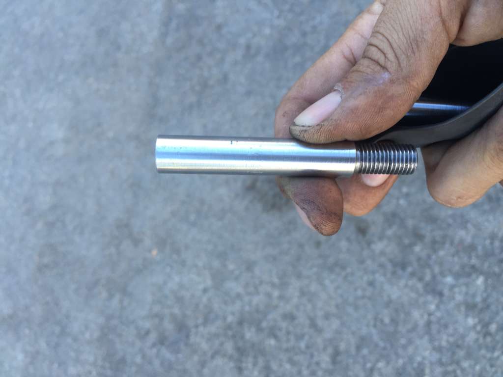

Por 10€ en la web de cañero quad, los dos prolongadores de 5 cm cada uno.
