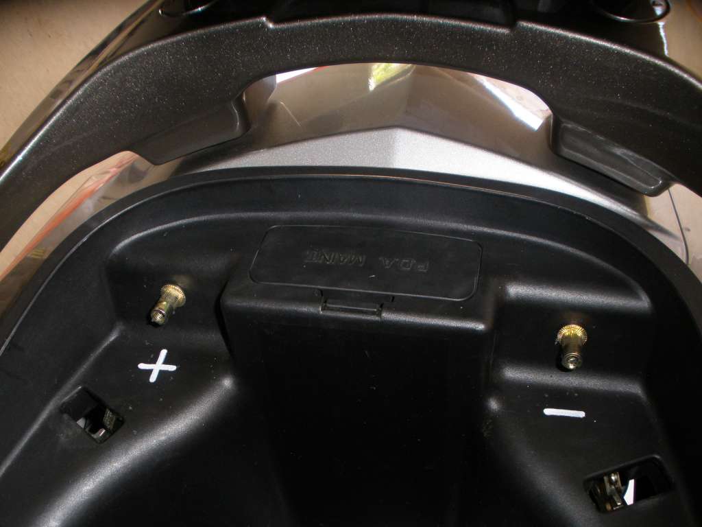

POLI Publicado 6 de Abril del 2015 Compartir Publicado 6 de Abril del 2015 Hola, mira lo que llevo yo..... Enlace al comentario Compartir en otros sitios web More sharing options...

POLI Publicado 6 de Abril del 2015 Compartir Publicado 6 de Abril del 2015 Os explico:estos bornes o espárragos están conectados al positivo y negativo de la batería,con un cierto margen de cable por si tienes que hacer algún trabajo en el cofre de la moto y tener margen de maniobra,luego esta la segunda cuestión para cuando la moto se tira cierto tiempo parada,seria conveniente poner un desconectador de corriente. Poli cerveza_ Enlace al comentario Compartir en otros sitios web More sharing options...
