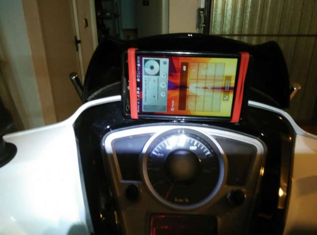

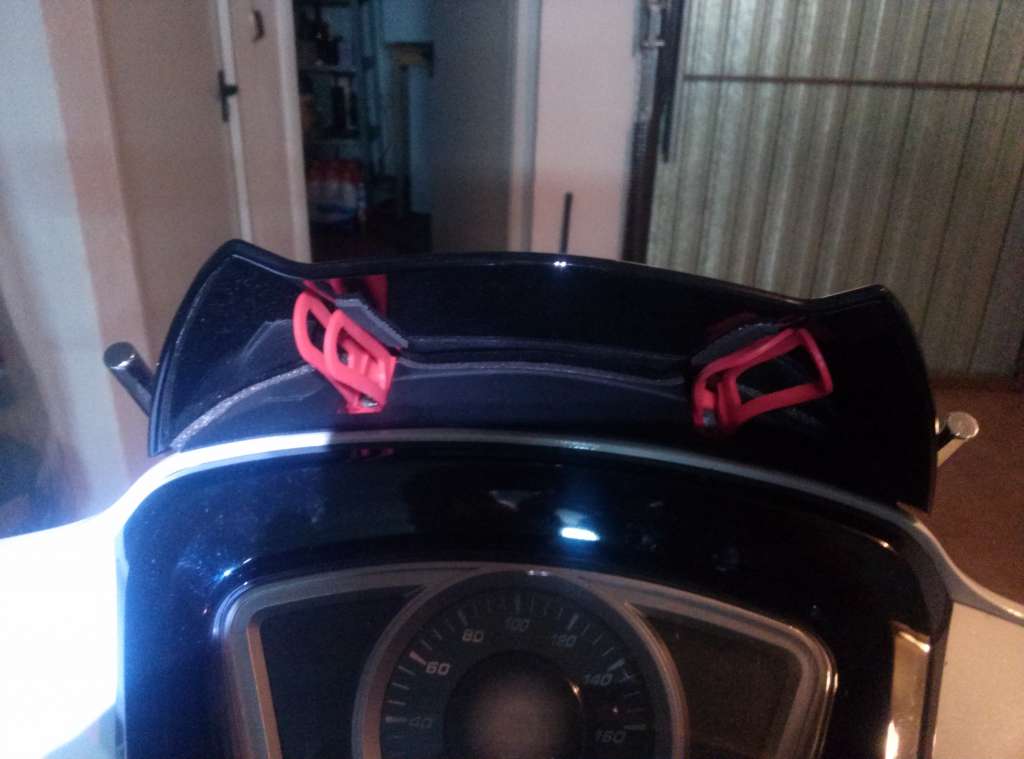

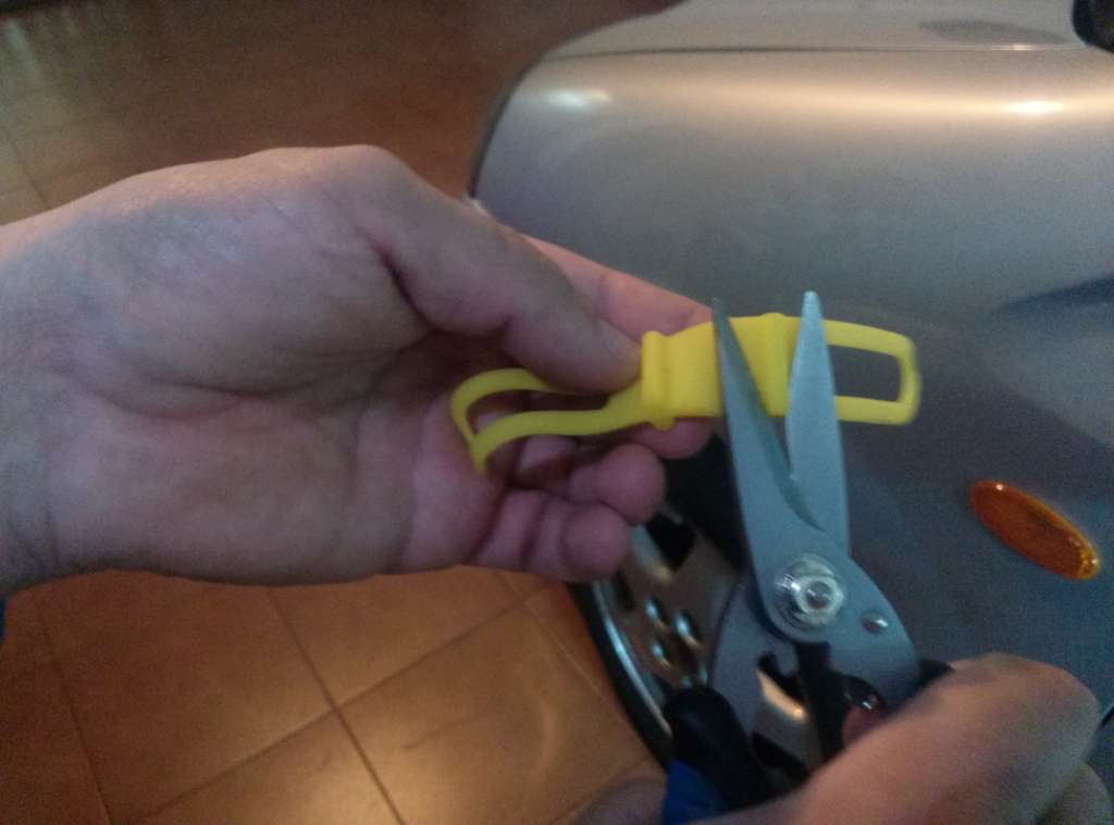

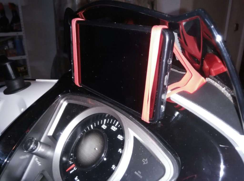

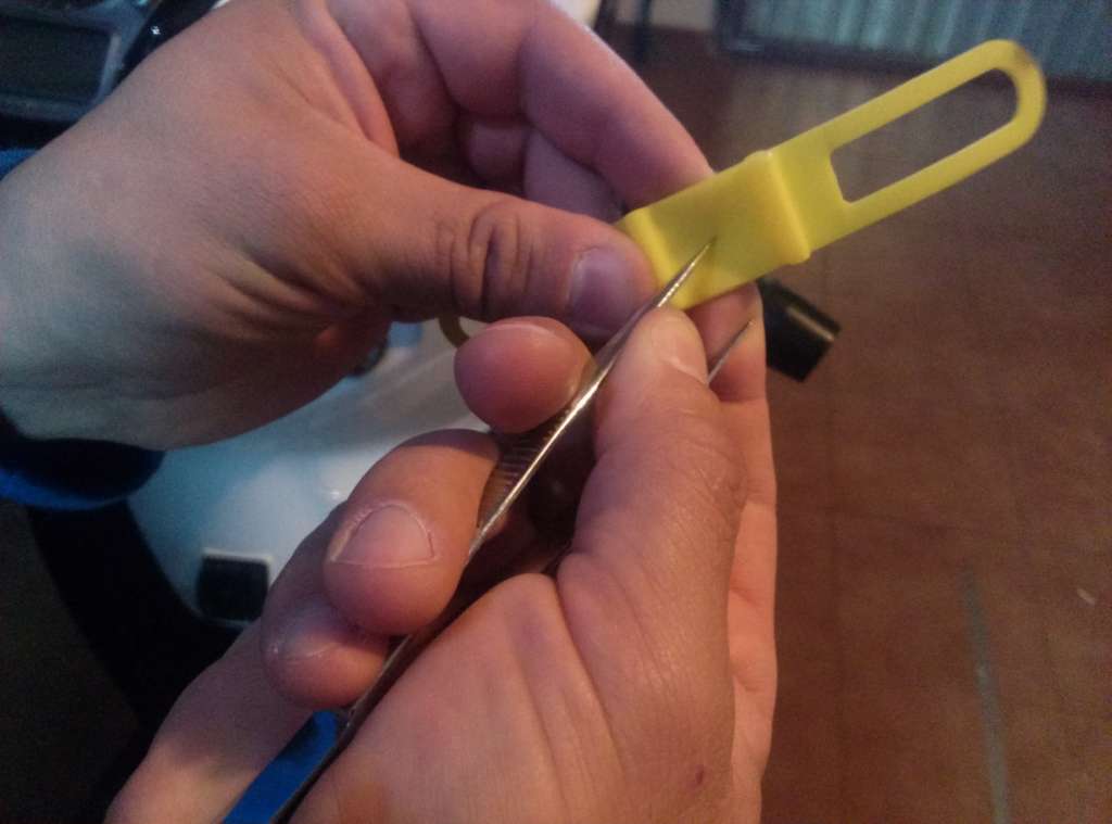

gtip Publicado 25 de Marzo del 2015 Compartir Publicado 25 de Marzo del 2015 Bueno, pues después de varios meses usando este sistema, me parece lo suficientemente seguro para compartirlo con vosotros, a ver que os parece. He usado estas gomas que compré por EBay Adjunto este enlace, aunque si las vais a comprar buscad bien, ya que compré 10 por 5euros, creo recordar. http://www.ebay.es/itm/BANDA-SOPORTE-SILICONA-BICICLETA-LINTERNA-MOVIL-GPS-COLOR-A-ELEGIR-/151230143082?pt=LH_DefaultDomain_186&var=&hash=item233604da6a El montaje es sencillo, empezamos pinchando en el centro con algo fino, para poder pasar el tornillo y quede bien ajustado. Después cortamos los refuerzos para que entre la goma sin problemas en el hueco del tornillo. Y por último solo falta atornillar y queda de esta forma Las ventajas que le veo es que el montaje es permanente, la sujeción es muy firme, el lugar es el más protegido para el móvil, se instala en 5 minutos, es económico... vamos que estoy satisfecho con el resultado mientras encuentro una solución mejor. Enlace al comentario Compartir en otros sitios web More sharing options...
