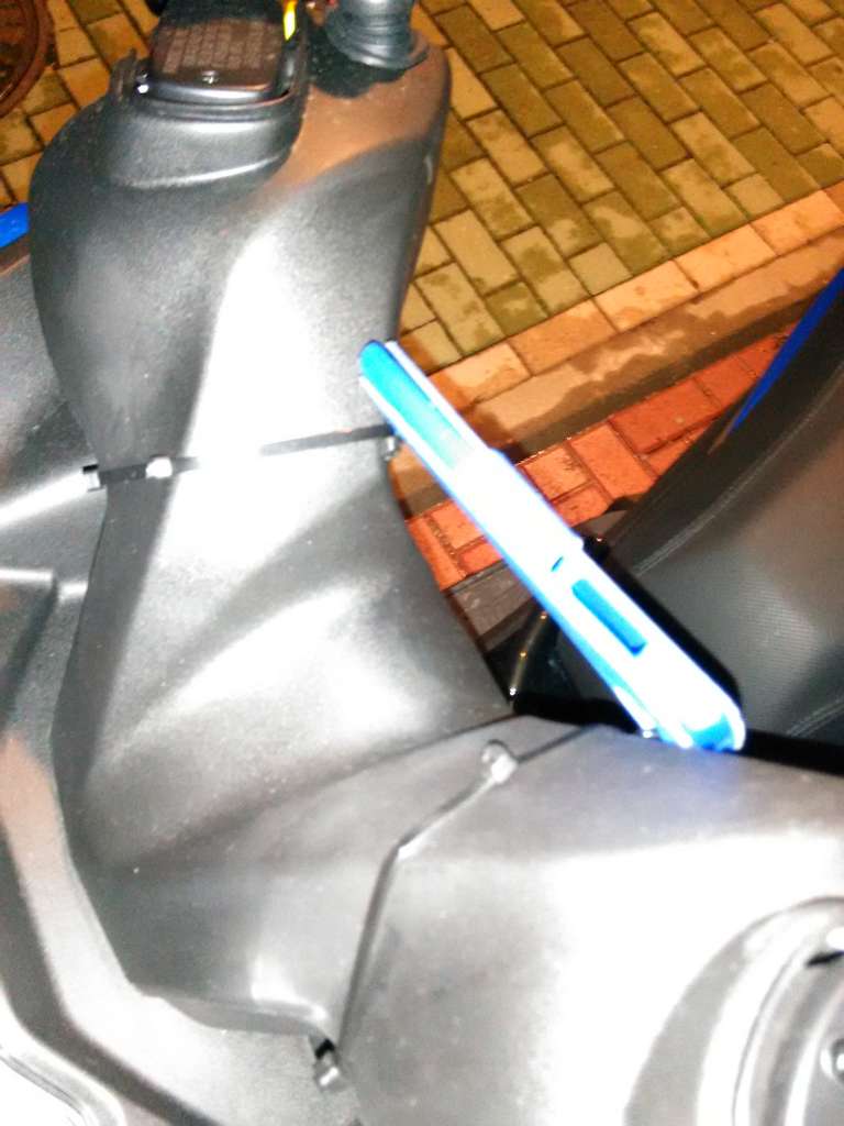

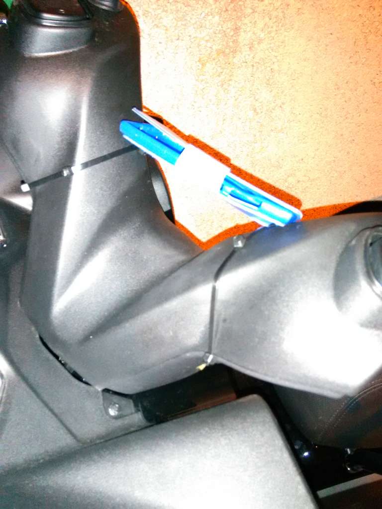

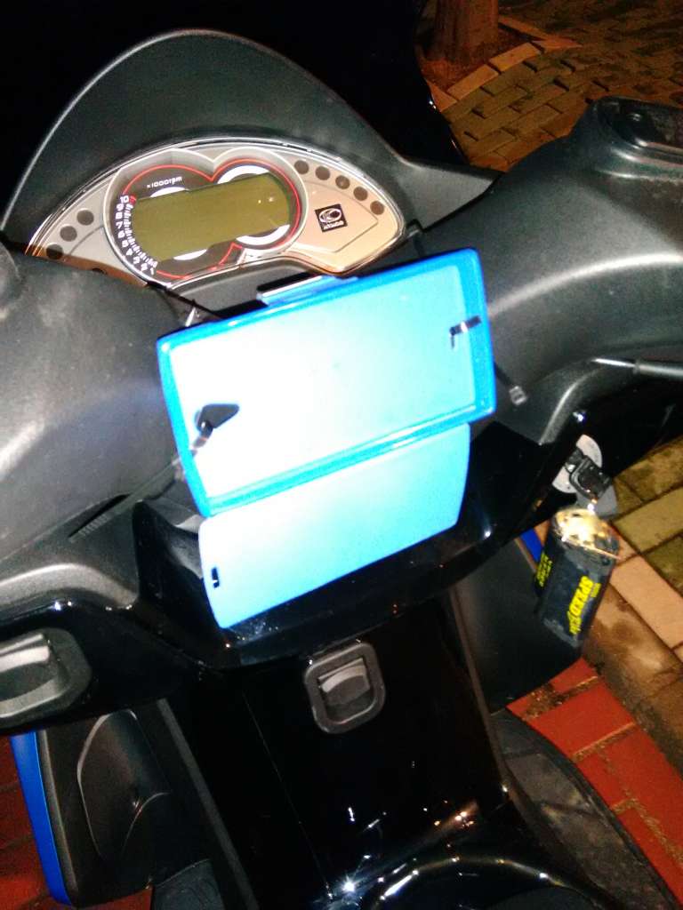

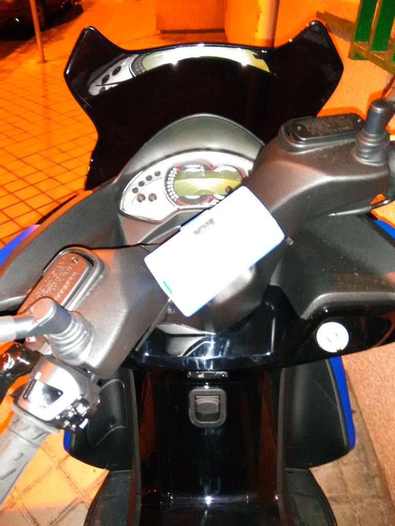

Paraca Publicado 22 de Marzo del 2015 Compartir Publicado 22 de Marzo del 2015 Bueno esta tarde me aburria en casa y me dio por investigar un poco y hice esta apaño para no llevar el movil en bolsillo, para sacarle el probecho de gps, avisador de radares etc etc Herramientas: bridas de plastico, funda de movil, y alicates de corte 1º Yo compre la funda en http://www.luxmovil.com/. fijaros bien que tiene que ser este modelo de funda http://www.luxmovil.com/orange/orange-nura/funda-orange-nura-cuero-soporte-azul.html las hay para todos las marcas y modelos son de silicona y agaran muy bien el movil. 2º Meter bridas por los agujeros de la camara y otra por la del microfono y engancarlas al manillar. 3º Lo bueno es que lo podemos ajustar hasta que llegemos a la visualizacion deseada de la pantalla del movil y apretar las bridas fuertemente sin miedo. 4º Cortar el sobrante de las bridas y listo, incomveniente los que se apropian de lo ageno ya sabemos pero por 7 euros no creo que se lien a cortar bridas yo la tapo por la noche. 5º Le hice perrerias y no se solto el movil ni para atras, en encaja rapido y se desencaja rapido tambien y las bridas no se ven casi mañana hago fotos de dia que estas son de noche y con el movil mio puesto y le hago fotos con el de la parienta Enlace al comentario Compartir en otros sitios web More sharing options...
