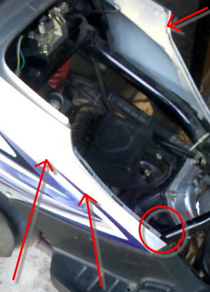

Acabo de escribir un texto contando que llevo la tarde intentando de miles de maneras, suave, con cariño y de todos modos qu eintento siempre la bujia queda bailando, es decir suelta ahi afuera y la puedo sacar con dos dedos que alcanzo a meter por el agujero. Mas triste es que he visto algo de morralla o limasa aunque debe ser de fuera de la toma y no de dentro. Lo ultimo que pienso porque el problema es el ángulo en que está la boca de la bujia que no puedo ver si está en posicion correcta cuando estoy intentando atornillarla. Asi que lo último que se me ocurre es retirar toda la cubierta de plástico al rededor del scooter , es decir que cubre los lados y parte trasera del scooter, de forma que el agujero me quede sin obstaculos para verlo de frente y atornillar de frente la bujia. He hecho una foto con mi móvil, que aunque no es perfecta muestra lo que quiero decir. H e puesto un circulo rojo para mostrar donde esta la bujia y unas flechas para mostrar lo que quiero quitar a fin de tener acceso directo a la boca de la bujia. Alguna idea ?
Lo que yo te decía, que quites mas carenado si puedes, lo que si que es extraño es que salga bien la bijía vieja y sin haber forzado la rosca no quiera entrar la nueva ni la vieja y mira que parece por la foto que hay espacio de sobra. Trata de abocarla y girarla hacia la izquierda como si la desenroscaras hasta que notes que salta el hilo a su comienzo y sin que se menee giras a la derecha a roscar, tacto y paciencia, ya nos diras.
No se si como CARENADO te refieres a la cubierta azul exterior que rodea el scooter o a una especie de cajoncito de plastico negro que solo deja espacio para meter dos dedos y la bujia. ? Entiendo lo que me dices, pero el hecho es que no avanza por mas vueltas que le doy, no penetra. Aún le puse un poco de aceite en la estria de la rosca y tampoco. Sencillamente no entra. Algo hay alli que tengo que verlo de frente porque con los dos dedos que logro meter no reconozco nada.
Si, carenado es todos los plásticos que rodean la moto, quitar o bien el blanco o el blanco mas el negro del reposa pies, ¿has intentado hacer una foto makro con flash con el móvil a ver si se ve la rosca de la culata? también con un espejo y una linterna apuntando con la linterna al mismo espejo se debería ver lo que hay dentro.

....es que el acceso es de lo mas incomodo...realmente solo se alcanza a ver una fraccion de la entrada ....pero me has dado una idea que seguramente intentaré llevar a cabo mañana con mi camara Canon y en Makro.....puede ser que esa toma dé informacion sobre lo qu e impide que la bujia enrosque. Eso lo haré mañana pero entretanto, muchas gracias por tu voluntad de ayudar. Te escribo mañana hacia las 11, o sea las 10 de España...a ver que pasó.....
Para eso estamos compi, a mandar y espero que no haga falta pasar por el taller, suerte con ello y si con la Canon no se viese bién prueba con un espejito orientado hacia el agujero y enfoca la linterna al espejo que reflejara la luz hacia el agujero.

No hay ningun problema !!! Claro, soy consciente, no tengo la menor duda y no tengo qu e molestarme por ello, yo mismo en un momento pensé si de repente en vez de a la derecha estaba atornillando hacia la izquierda. Pero no, eso fue un instante. Estoy 100 % claro que las bujias y la inmensa mayoria de tornillos en el mundo de la mecánica y cosas por el estilo enroscan y giran hacia la derecha. Pero a este punto la unica forma de tener visivilidad absoluta sobre el agujero de entrada de la bujia va a ser quitando la cubierta de plástico que rodea el scooter a los lados y es algo que voy a comenzar a hacer en la tarde. Ayer Kymcoyo me sugirio hacer una foto macro del agujero, pero es que estuve ensayando a hacerlo esta mañana y necesitaria tres manos para tener un espejo en una mano, la linterna en la otra y obturar la camara. Infortunadamente no hay quien me ayude aqui a hacer esta operacion que tiene sentido para ver exactamente qué pasa pero es que me enfrento al mismo problema de la inmensa incomodidad, solo para ver con el ojo desnudo. Tengo que quitar el carenado para tener acceso directo a ese maldito hueco !!!. Gracias de todos modos por dar pistas !!!

No hombre Kimcoyo....no te sientas mal.....yo te agradecí el consejo porque me pareció logico, ya qu eno puedo pegar el ojo alli, por lo menos pegar el objetivo de la camara, Pero es que al tapar el hueco con el objetivo de la camara no entraba ninguna luz del flash. Ya tengo casi desmantelado el carenado. Solo me falta el piso. Es una sola pieza que en los laterales sube a nivel del hueco de la bujiia y por tanto tengo que quitarlo. Ahora ando buscando los graficos donde se muestra la tornilleria en algunos manuales que baje de la red que no coinciden eaxactamente con mi modelo de Agility porque el grafico que tengo es como de hace 10 años.
