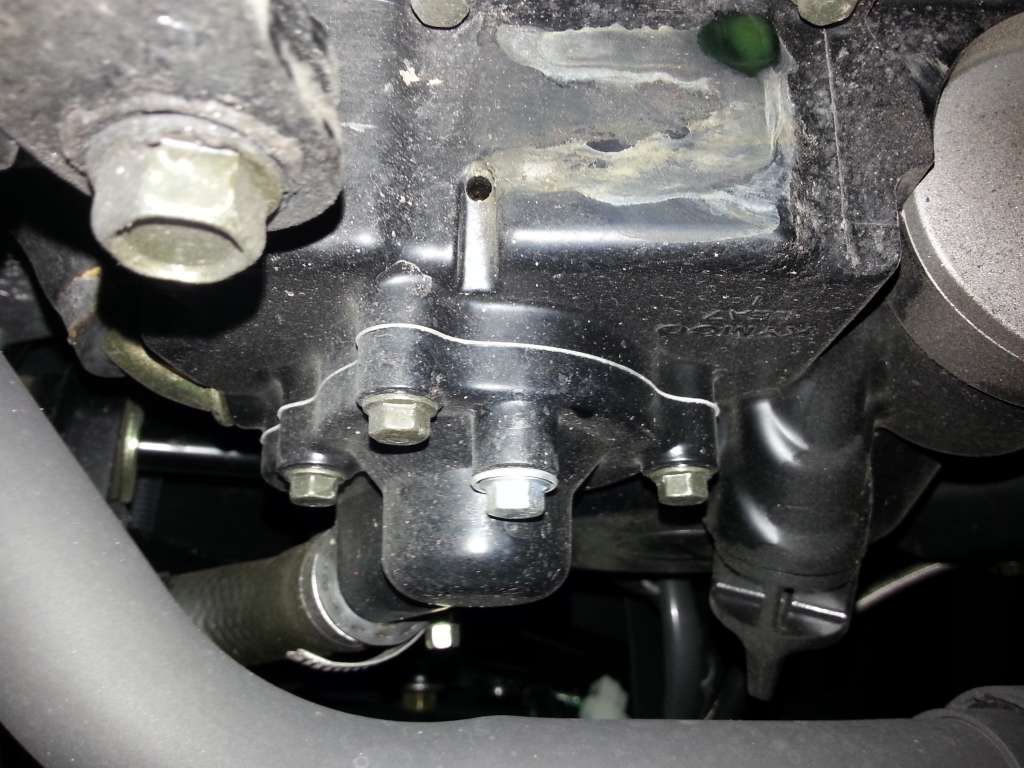

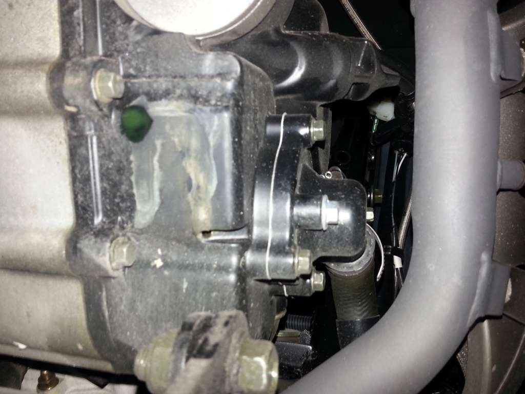

Vendettoso Publicado 19 de Febrero del 2015 Compartir Publicado 19 de Febrero del 2015 Esta es la pinta que tenía la mia. Sale un poco movida, pero se ve un punto dorado, ese es el desague que tiene la moto por si se te revienta un reten, que es justamente lo que a mi me paso, un saludo y ya nos diras. Enlace al comentario Compartir en otros sitios web More sharing options...

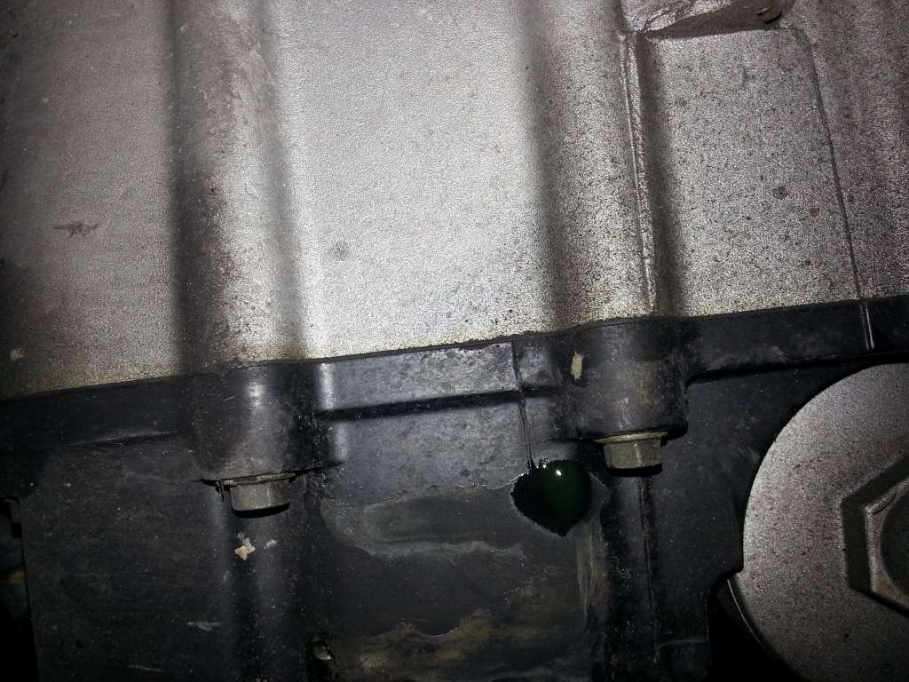

BARCHINO Publicado 19 de Febrero del 2015 Autor Compartir Publicado 19 de Febrero del 2015 Hola a todos de nuevo..... Bueno la foto es clara y parece que algo gotea..... no se si será algo muy importante o no pero desde luego al taller la llevo mañana mismo. Dejos las fotos para que comenteis. Saludos a todos. Enlace al comentario Compartir en otros sitios web More sharing options...
Administradores fededb Publicado 19 de Febrero del 2015 Administradores Compartir Publicado 19 de Febrero del 2015 Pues no me parece normal, no obstante puede salir un reten o una junta defectuosa. Y para eso esta la garantía. Enlace al comentario Compartir en otros sitios web More sharing options...
Vendettoso Publicado 19 de Febrero del 2015 Compartir Publicado 19 de Febrero del 2015 Estoy con fede, y eso es agua no aceite, seguramente sea lo que te comentaba antes, llevala al taller cuanto antes. Enlace al comentario Compartir en otros sitios web More sharing options...
BARCHINO Publicado 19 de Febrero del 2015 Autor Compartir Publicado 19 de Febrero del 2015 A ver si puedo pasar esta misma tarde por el taller.... y que le den un vistazo, desde luego normal no es, así que a darle uso a la garantía que para eso está, todos estos fallos hay que ir quitandolos de enmedio antes de que vaya a más o sea más grave y más costoso. Saludos y gracias. Enlace al comentario Compartir en otros sitios web More sharing options...
toni tower Publicado 19 de Febrero del 2015 Compartir Publicado 19 de Febrero del 2015 Se te a jodio el retén cerámico de la bomba de agua,yo acabo de cambiarlo a mi xcitintg. No es grave pero llévala a cambiarlo. PD: y ek agujero que dice ek compañero no es por si revienta, es para avisarte que si sale líquido de hay tienes que cambiar el retén que te digo, hace que no se mezcle el aceite del motor con el anticongelante. Enlace al comentario Compartir en otros sitios web More sharing options...
