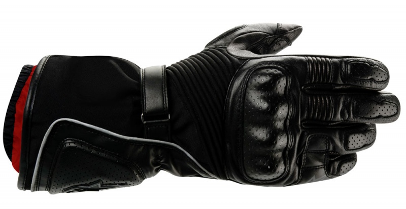

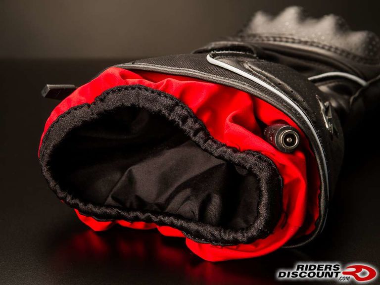

ARVICENTE me podrias expllicar como van enganchados a la moto y si tienes foto de los alpinestars.

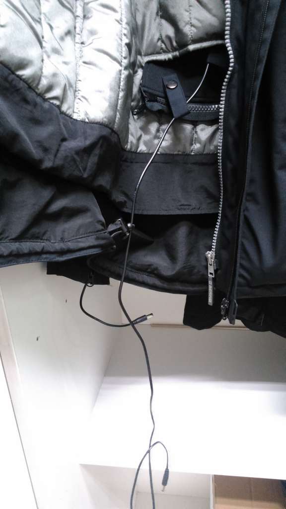

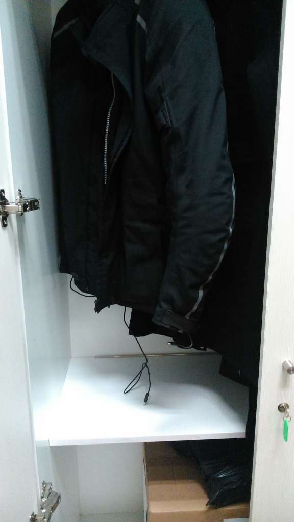

Fotos no tengo pero a ver si te lo puedo explicar.

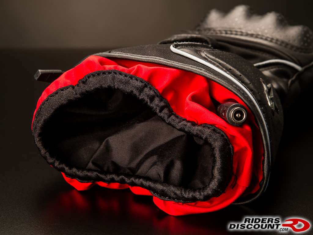

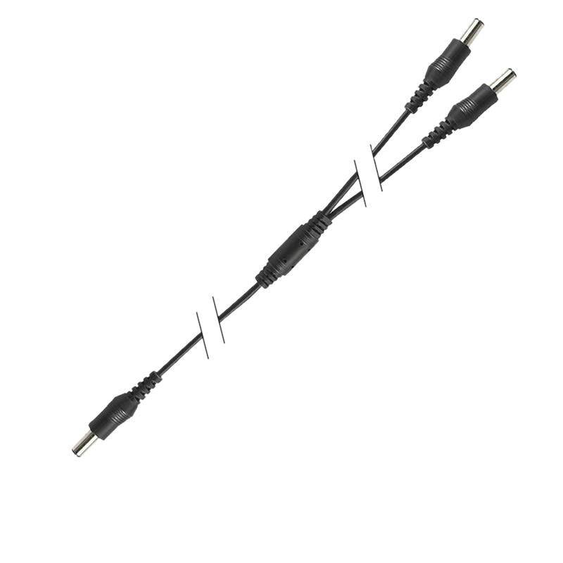

Tienes un cable en T que va por dentro de la chupa (entre las dos, normalmente las de invierno tienen chupa y forro pues va entre estas) y de este va un conector a la moto (que sale por la "falda" y otro a cada guante (que sale por las mangas).

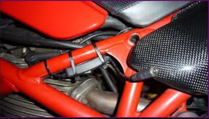

Y en la moto un conector que va a la batería y que sale por el asiento y que apenas se ve, bueno en la K-XCT de hecho queda oculto debajo del asiento.
Voy a hacer unas fotos y lo cuelgo a ver si lo ves mejor.
