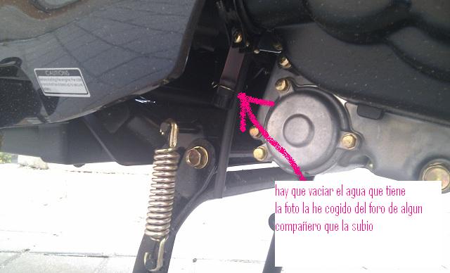

Moli Publicado 27 de Noviembre del 2014 Compartir Publicado 27 de Noviembre del 2014 Disculpa la ignorancia compañero. Para vaciar ese tubo, basta con abrir la " palomilla". Que se ve en la imagen?? Enlace al comentario Compartir en otros sitios web More sharing options...
pichi Publicado 27 de Noviembre del 2014 Autor Compartir Publicado 27 de Noviembre del 2014 Si eso es un gancho que sujeta el tapon Negro que se ve lo abres con los dedos Y sacas el taponcillo negro si tienes agua Te saldra Enlace al comentario Compartir en otros sitios web More sharing options...
Moli Publicado 27 de Noviembre del 2014 Compartir Publicado 27 de Noviembre del 2014 Te agradezco tu ayuda. Ese tapón creía que era el típico tubo de sobrante de gasolina o como se quiera llamar,jejejej. :beer Enlace al comentario Compartir en otros sitios web More sharing options...
sartamontes Publicado 28 de Noviembre del 2014 Compartir Publicado 28 de Noviembre del 2014 Perfecto! muchas gracias por la foto. Enlace al comentario Compartir en otros sitios web More sharing options...
