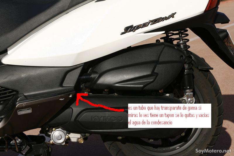

pichi Publicado 27 de Noviembre del 2014 Compartir Publicado 27 de Noviembre del 2014 mirar vuestra moto tiene un tubo respiradero que no es mas que un tubo de goma transparente bien que sepais que esta cerrado por un tapon para su vaciado y digo esto porque este tubo se llena de agua por la condensacion y si no se vacia el agua se va al motor mirarlo y vaciarlo de vez en cuando yo lo descubri el otro dia el mio esta casi lleno son cosa que hay que saber Enlace al comentario Compartir en otros sitios web More sharing options...
sartamontes Publicado 27 de Noviembre del 2014 Compartir Publicado 27 de Noviembre del 2014 Buenas ¿Dónde queda este tubo? Para echarle un vistazo no sea que se me ahogue el motor. Enlace al comentario Compartir en otros sitios web More sharing options...
pichi Publicado 27 de Noviembre del 2014 Autor Compartir Publicado 27 de Noviembre del 2014 Enlace al comentario Compartir en otros sitios web More sharing options...
