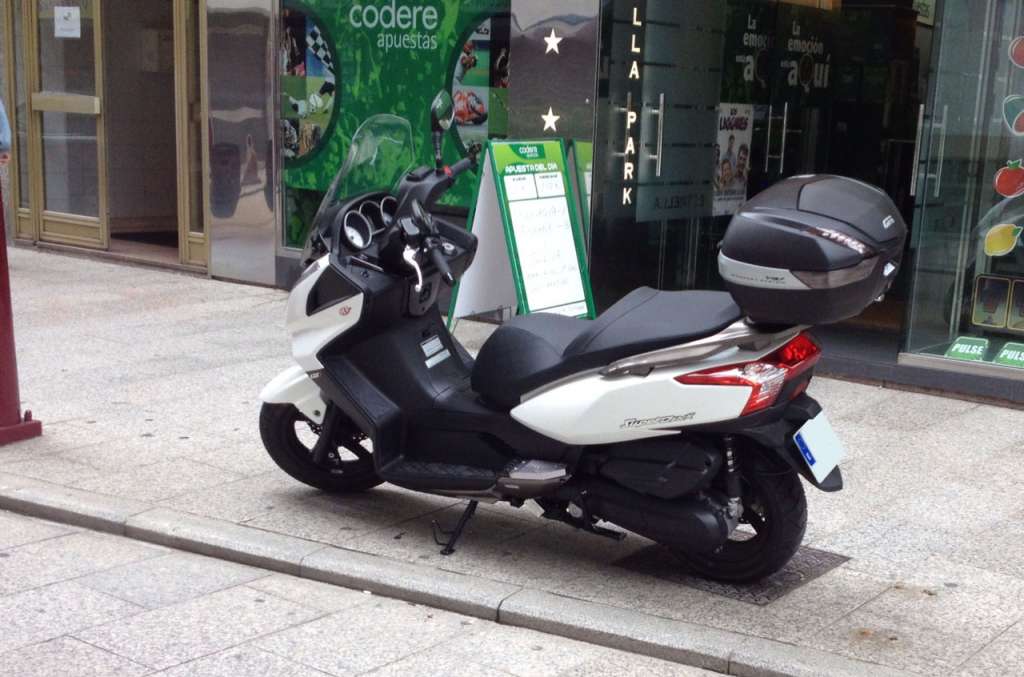

sussnho Publicado 11 de Noviembre del 2014 Compartir Publicado 11 de Noviembre del 2014 Hola Agtayo; si lo que tienes es el soporte metálico que va en la moto aunque sea Givi puedes ponerle una parrilla de otro fabricante para acoplar el baúl que mas te interese. Como mucho tendrás que hacerle unos agujeros nuevos al soporte. Puedes ir por una tienda con el soporte en la mano y comprobarlo con las parrillas. Sobre el tamaño del baúl decirte que yo tengo un Givi V47 y para meter la chaqueta y el casco hay que medirse. La verdad es que es un poco aparatoso, pero mal creo que no le queda. Enlace al comentario Compartir en otros sitios web More sharing options...

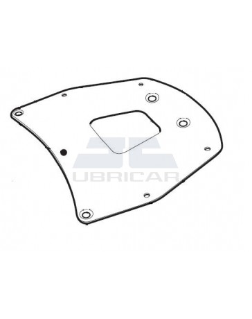

bautis Publicado 12 de Noviembre del 2014 Compartir Publicado 12 de Noviembre del 2014 Lo que deveríamos sabes es a que soporte se refiere. Si es de este tipo... O es de este otro... Enlace al comentario Compartir en otros sitios web More sharing options...
Agtayo Publicado 13 de Noviembre del 2014 Autor Compartir Publicado 13 de Noviembre del 2014 Antes de nada, gracias a todos por vuestra ayuda y por la foto! Queda chulo pero lo veo un pellin grande, aunque al mismo tiempo ese tamaño me parece el mas practico. Sobre el soporte, el que tengo es el primero, una plancha metálica que va a los dos agujeros de la moto y una especie de cuña en la parte trasera para afianzarlo al chasis. Vaya lio tengo con esto de los baules... Enlace al comentario Compartir en otros sitios web More sharing options...
sussnho Publicado 13 de Noviembre del 2014 Compartir Publicado 13 de Noviembre del 2014 La verdad es que es bastante aparatoso, aún asi para un casco modular y una chaqueta hace bastante falta. Te pongo una fotillo con un casco modular LS2FF370 Easy y una chaqueta Alpinestars Gunner con el forro interior térmico puesto. Lo del soporte, si coges un baúl Givi o Kappa no vas a tener problemas, y si eliges otro como shad asegúrate antes de que puedes adaptar tu soporte. Normalmente las parrillas ya tienen muchísimos agujeros así q malo será que ninguno coincida. Enlace al comentario Compartir en otros sitios web More sharing options...
