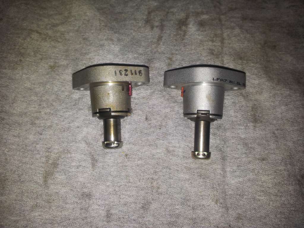

Jmagon35 Publicado 19 de Agosto del 2014 Compartir Publicado 19 de Agosto del 2014 Hola compañeros, soy usuario de una SD125i 2.010, actualmente tiene 6800km. Desde los 6000km, aproximadamente, la moto hacia un ruido muy similar a escape libre, aparecía y desaparecía, es decir, igual una mañana al ir a trabajar, en frio, después pasaban semanas sin hacerlo etc. La moto como norma general va suave como la seda, sólo (solamente) suena el silencioso. El caso, un buen día ese sonido se quedó permanente, leí los foros, posibles causas, caballete, válvulas, aceite, variador, embrague, tapas, silemblocks.... Y por supuestísimo el famoso tensor de la cadena de distribución, del cuál, ningún taller sabe nada, "El primero que pregunta por el repuesto", "Chaval, ni p...idea", "Es la biela", "Blablablabla....", el caso era pasar por el taller y dejar la moto. Hoy he comprado el famoso tensor, parece ser que soy el 1º en España que lo pide, el que tengo es perfecto, eso no se rompe. Pues no, aquí dejo la prueba. Tensor viejo y nuevo en su máxima extensión. El viejo no ajustaba es decir, no tensaba la cadena con la típica averiaza... en fin sin comentarios, mi más sincera indignación. Enlace al comentario Compartir en otros sitios web More sharing options...

ugena44 Publicado 19 de Agosto del 2014 Compartir Publicado 19 de Agosto del 2014 parece que es uno mas largo que el otro no? Enlace al comentario Compartir en otros sitios web More sharing options...
Jmagon35 Publicado 19 de Agosto del 2014 Autor Compartir Publicado 19 de Agosto del 2014 Así es, el original regula muy poco, es de ajuste automático por resorte, en cuanto se acopla la distribución por km, le falta longitud y deja destensada la cadena, ruidos, desgaste y consiguiente salida o rotura de cadena con lo que ello supone para nuestro motor Enlace al comentario Compartir en otros sitios web More sharing options...

Jmagon35 Publicado 20 de Agosto del 2014 Autor Compartir Publicado 20 de Agosto del 2014 Buenos días, el tensor sólo has de cambiarlo si la moto tiene síntomas como los que he citado antes, si la moto sólo suena el silencioso y arriba de variador no percibes un ruido así como a fuga de escape y traqueteo en ralentí y cuando vas en marcha al soltar el puño, no considero que sea necesario el cambio. Para más datos, presuntamente sólo se da en los modelos 2009-11. Saludos! Enlace al comentario Compartir en otros sitios web More sharing options...

pedober Publicado 21 de Agosto del 2014 Compartir Publicado 21 de Agosto del 2014 Este tema de lo tensores es un fallo muy común en Kymco, la Venox tenía el mismo fallo en los tensores y no lo solucionaron hasta el modelo de inyección y hasta el 2013 no empezaron ha traer ha España el tensor modificado para las de carburación, yo en 24000 km cambie dos juegos con el consiguiente desgaste de la cadena de distribución. Saludos. Enlace al comentario Compartir en otros sitios web More sharing options...
Jmagon35 Publicado 21 de Agosto del 2014 Autor Compartir Publicado 21 de Agosto del 2014 Exacto, sobretodo la 250cc, al ser bicilíndrica llevaba dos y solía romper el eje de balancines. Saludos! Enlace al comentario Compartir en otros sitios web More sharing options...
