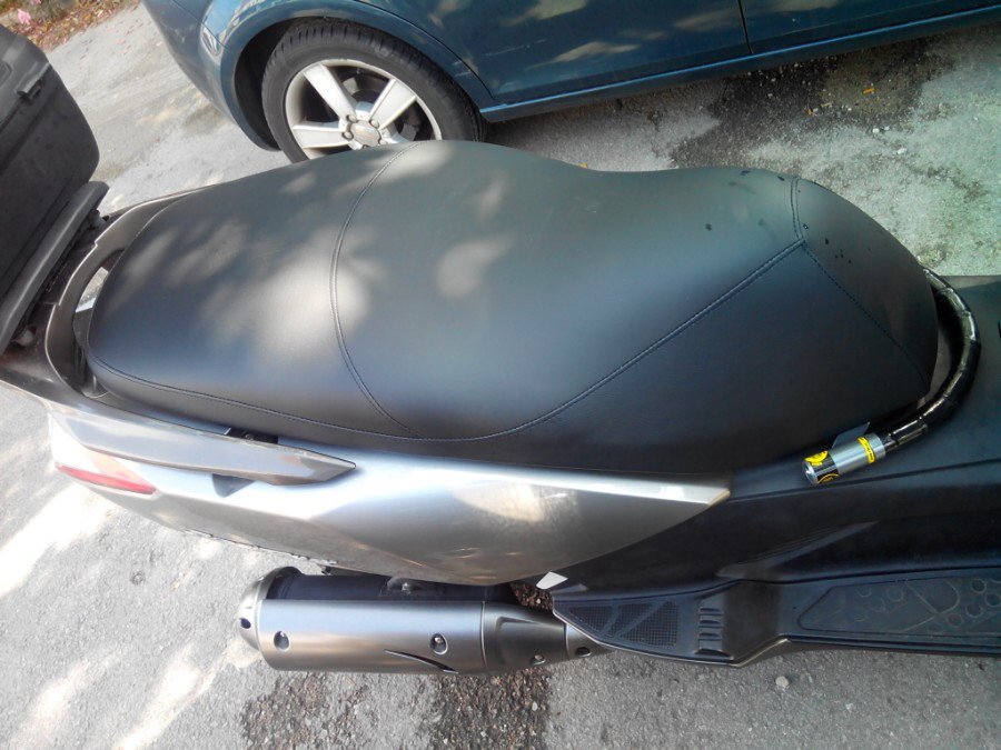

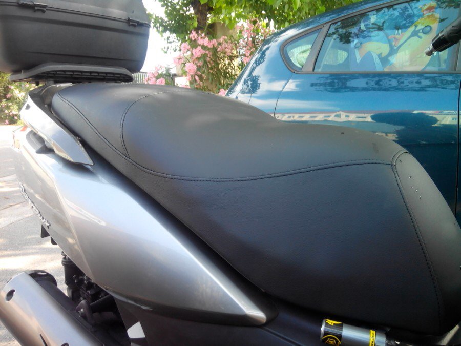

finitol Publicado 27 de Junio del 2014 Compartir Publicado 27 de Junio del 2014 Yo ya me he metido en faena y he rectificado completamente el asiento. Sabed que, para tener algo de comodidad, hay que eliminar el respaldillo ese que lo unico que hace es encajarte el culo. Otro efecto secundario es la elevacion de todo el conjunto varios centimetros. Al final el resultado es bueno y ya se puede cambiar de postura en movimiento. Enlace al comentario Compartir en otros sitios web More sharing options...

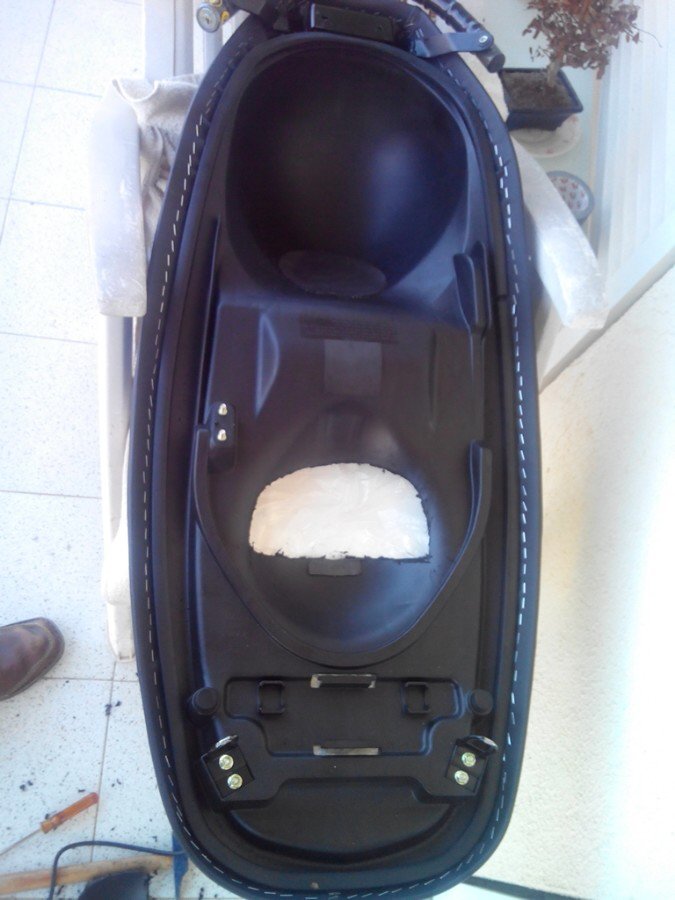

finitol Publicado 27 de Junio del 2014 Compartir Publicado 27 de Junio del 2014 Ahi van un par de fotos. El maestro tapicero: Armando Lechuga. Esta en cornella, al lado de Barcelona y acepta trabajos por envio postal. Telefono 620091000 Enlace al comentario Compartir en otros sitios web More sharing options...
bautis Publicado 27 de Junio del 2014 Compartir Publicado 27 de Junio del 2014 Te ha quedado muy guapo :okey el problema será que ganarás bastante altura y para la gente que anda justa... Enlace al comentario Compartir en otros sitios web More sharing options...

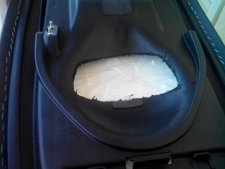

finitol Publicado 28 de Junio del 2014 Compartir Publicado 28 de Junio del 2014 Pues fueron 110 leurys y comentaros que, para mayor comodidad, he abierto un agujero sobre la mitad de la parte del asiento de cupula del casco trasero, comiendome la parte que continuaba tocando los huevecillos (literalmente). Lechuga le pondra un parche de skay (tal cual en la cuphla del casco delantero). Por ahora he puesto cinta americana. Por cierto, el agujero con radial y disco de diamante, que el plastico es grueso Ahora es un autentico sofa. Comienza a dar gusto estar sobre ella Enlace al comentario Compartir en otros sitios web More sharing options...
