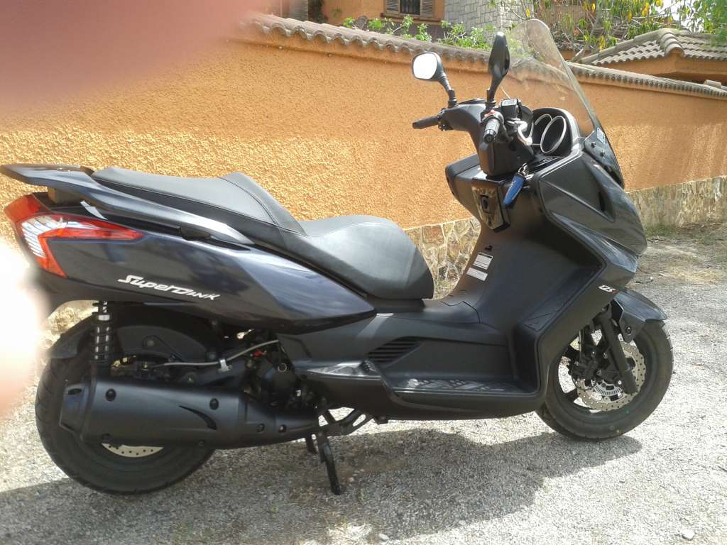

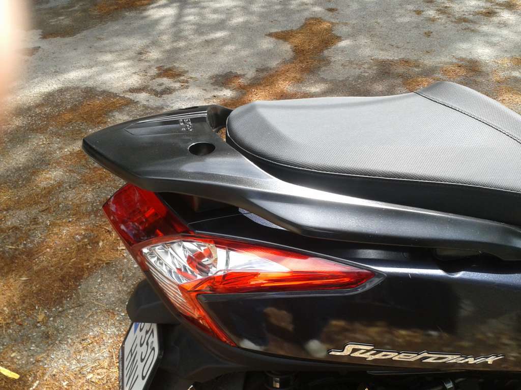

Cepri Publicado 21 de Abril del 2014 Compartir Publicado 21 de Abril del 2014 Unoz cambios de pintura. ¿que tal? Saludos desde Burjassot Enlace al comentario Compartir en otros sitios web More sharing options...
quiquevp Publicado 21 de Abril del 2014 Compartir Publicado 21 de Abril del 2014 Pues me gusta, yo la tengo igual, y me habia planteado pintar eso mismo. Antes de pintar la has lijado?? Con que producto lo has pintado?? Con spray, brocha, rodillo?? Y el color es exactamente igual?? Nº de color? Te agradeceria toda lo información posible. Muchas gracias de antemano. :ole :ole Enlace al comentario Compartir en otros sitios web More sharing options...
bautis Publicado 21 de Abril del 2014 Compartir Publicado 21 de Abril del 2014 Muy bien, yo dentro de poco haré mas o menos lo mismo Enlace al comentario Compartir en otros sitios web More sharing options...
VicVela Publicado 21 de Abril del 2014 Compartir Publicado 21 de Abril del 2014 yo también voy a pintar lo mismo el asidero y el protector del tubo de escape en negro satinado (creo que tú las has pintado en negro brillo) y las pinzas de freno en rojo...ya os pondré foto para ver el efecto. Enlace al comentario Compartir en otros sitios web More sharing options...
Cepri Publicado 22 de Abril del 2014 Autor Compartir Publicado 22 de Abril del 2014 Hola wenas, asi es primero una lijadita con paciencia, con lija del 500 al agua, una vez que la he dejado mate, la he pintado con un spray, el color no es el mismo y es un spray para carroceria, el mttivo es que la pintura es mas reistente, el color ya a eleccion me refiero al negro que quieras darle,si mate, metalizado, satinado, brillo u otro color, y por ultimo una vez seco, para que tenga una mayor resistencia le he dado laca, tambien en spray. El bote de negro y la laca son mas caros que si vas a un chino. lo he comprado en norauto. Saludos Enlace al comentario Compartir en otros sitios web More sharing options...
