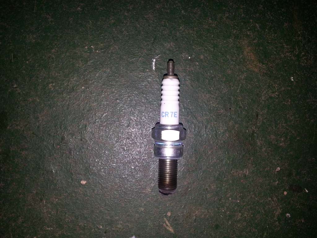

toreto46 Publicado 9 de Febrero del 2014 Autor Compartir Publicado 9 de Febrero del 2014 Buenas pues quité la bujía, nada es la que pone el manual, CR7E.solo me queda el taller para la semana...si no le pondre una CR6E asta mayo mas o menos.gracias a todos Enlace al comentario Compartir en otros sitios web More sharing options...

LEON Publicado 9 de Febrero del 2014 Compartir Publicado 9 de Febrero del 2014 toreto46, mira esta pagina : taringa.net/posts/autos-motos/9458110/Info-y-estado-de-las-bujias-con-fotos.html Enlace al comentario Compartir en otros sitios web More sharing options...
toreto46 Publicado 9 de Febrero del 2014 Autor Compartir Publicado 9 de Febrero del 2014 Buena pagina gracias...la bujia esta como en todas las euro3 o euro4 con algo de ollin...es decir seca....ya que entra mas aire que gasolina, por el tema de la contaminacion... Enlace al comentario Compartir en otros sitios web More sharing options...
