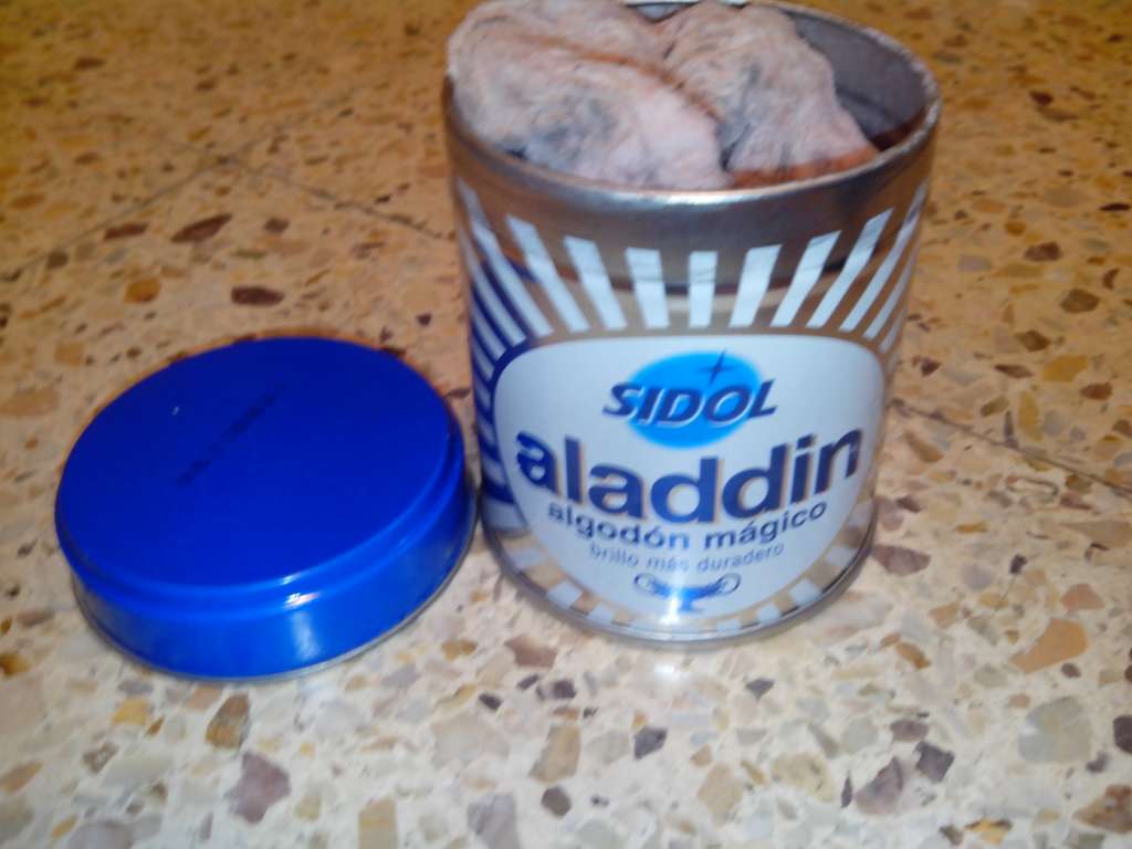

LEON Publicado 5 de Febrero del 2014 Compartir Publicado 5 de Febrero del 2014 Pues es esto, unos algodones inpregnados de limpia metales, de la casa SIDOL. Enlace al comentario Compartir en otros sitios web More sharing options...

ju52 Publicado 28 de Febrero del 2014 Compartir Publicado 28 de Febrero del 2014 Pues es esto, unos algodones inpregnados de limpia metales, de la casa SIDOL.[attachment=25148]IMG_20140204_2107291.jpg[/attachment] LEON : He comprado el producto que viene en tu foto. He frotado con el algodon que viene en el envase, en la visera y como si nada. ¿ Quizás he estado poco rato ?. Tambien he impregnado la visera con el líquido del algodón y he utilizado la Dremel 300 con el nº 4 de revoluciones ( o sea a mitad de revoluciones ) y un cilindro blanco que parece de algodón pero tampoco nada. Seguramente no lo estoy haciendo bien. La pantalla es de un Shoie Neotec y en una nueva me piden 56 euracos. Por favor, ¿ me puedes ayudar ?. A tí te ha quedado muy bien. ¿ como lo has hecho ?. Muchas gracias Saludetes :adios ju52 . Enlace al comentario Compartir en otros sitios web More sharing options...
LEON Publicado 1 de Marzo del 2014 Compartir Publicado 1 de Marzo del 2014 Buenas ju52M, perfecto no te va a quedar, dependiendo de la profundidad de la raya, como la palabra dice es un pulimento, que su funcion es sacar las capas superficiales del material pulido, si estubieras tiempo y tiempo frotando la zona de la raya al final desapareceria pero deicha zona seria mas delgada que el resto por el desgaste, yo lo hice en la visera del casco y non que do perfecta como si fuese nueva, pero mucho por lo menos no se nota a simple vista. A que pieza le has dado con el priducto? Enlace al comentario Compartir en otros sitios web More sharing options...

pipe_vk Publicado 3 de Marzo del 2014 Compartir Publicado 3 de Marzo del 2014 En donde se puede comprar el algodón de la foto?? soy de madrid y si me dijerais una tienda para poder probarlo os lo agradecería. Enlace al comentario Compartir en otros sitios web More sharing options...
ju52 Publicado 3 de Marzo del 2014 Compartir Publicado 3 de Marzo del 2014 En donde se puede comprar el algodón de la foto?? soy de madrid y si me dijerais una tienda para poder probarlo os lo agradecería. PIPE_VK : En droguerías , Jilgo, en supermercados, etc. Su precio alrededor de 3,95 eur más agujetas de tanto dale que te dale. Saludetes :adios ju52 . Enlace al comentario Compartir en otros sitios web More sharing options...
pipe_vk Publicado 4 de Marzo del 2014 Compartir Publicado 4 de Marzo del 2014 En donde se puede comprar el algodón de la foto?? soy de madrid y si me dijerais una tienda para poder probarlo os lo agradecería. PIPE_VK : En droguerías , Jilgo, en supermercados, etc. Su precio alrededor de 3,95 eur más agujetas de tanto dale que te dale. Saludetes :adios ju52 . Muchas gracias por la información, esta tarde me paso a buscarlo y empiezo a frotar... a ver que tal las agujetas... Thanks Enlace al comentario Compartir en otros sitios web More sharing options...
